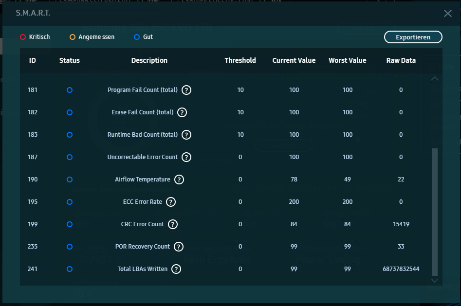

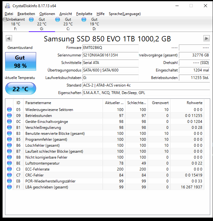

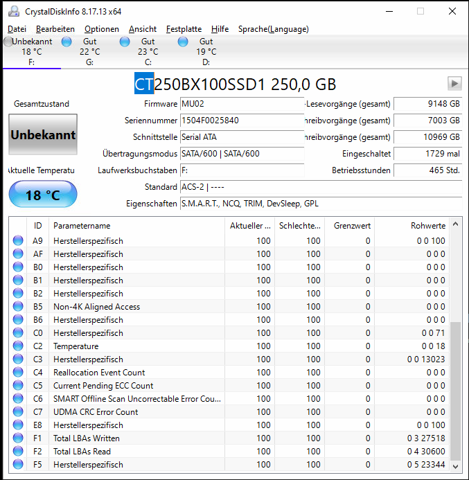

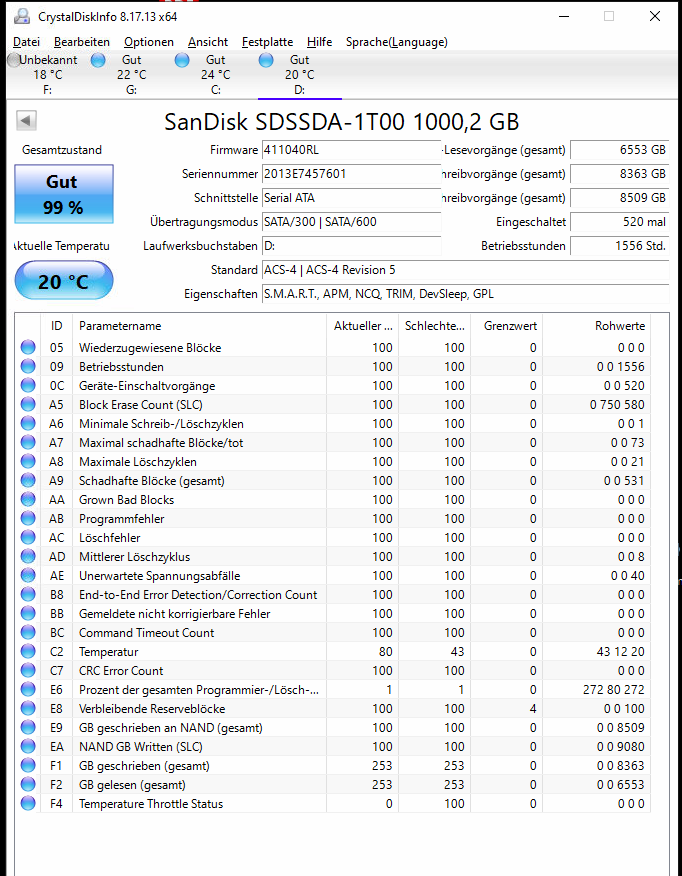

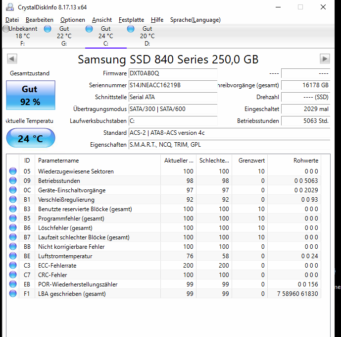

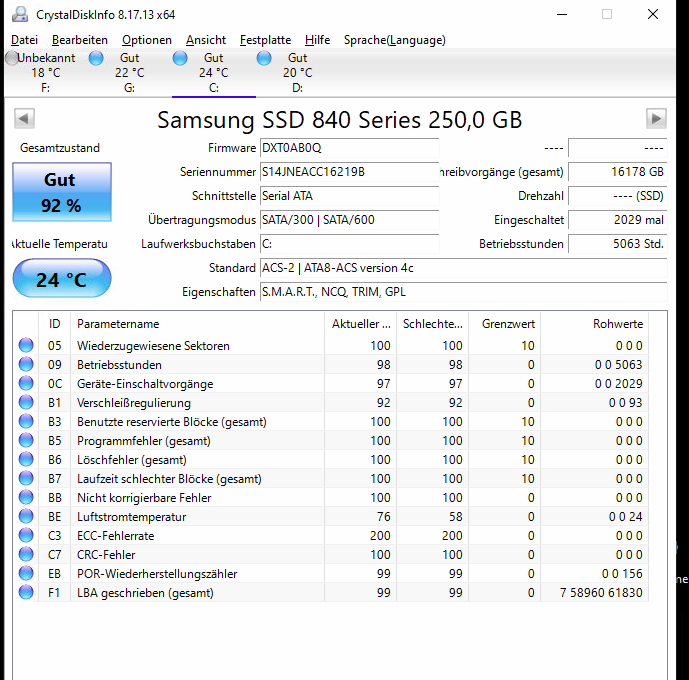

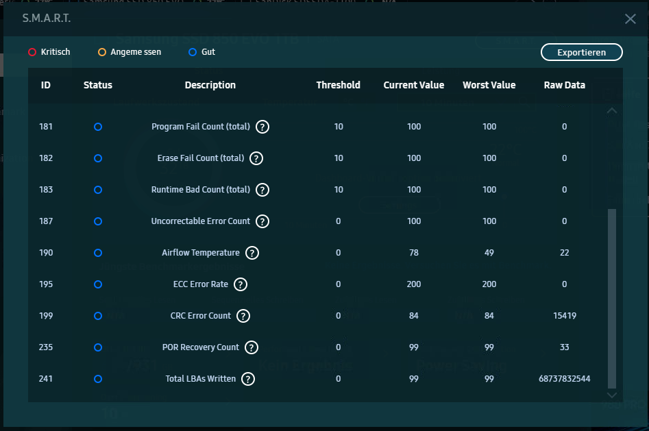

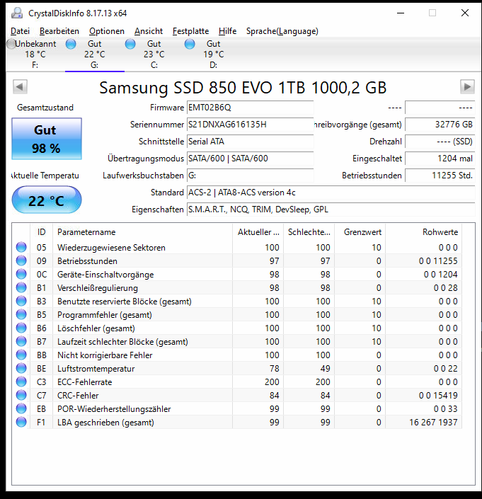

@TheNoxier geht ja nicht darum das man selber geschaut hat und nur oben das grüne Feld sieht sondern was einzelne Werte noch aussagen ... Zustand = gut aber CRC Fehler des Grauens = da stimmt was beim Kabel nicht.
Screenshot 2022-12-19 214149.pngScreenshot 2022-12-19 214021.pngScreenshot 2022-12-19 214109.pngScreenshot 2022-12-19 214149.pngScreenshot 2022-12-19 214202.pngScreenshot 2022-12-19 214920.png
Laut den Daten stimmt nur auf G: was nicht wegen CRC. Aber Windows läuft auf C:
Laut Samsungs Tools ist es (noch?) gut, sehe auch keine Veränderung. Auch Cruzuials and Sanddisk tool haben zumindest nicht gemeckert.

CRC Fehler heißt halt Festplatte hat Daten gesendet oder bekommen.. und dabei wurden Fehler entdeckt..
SATA Datenkabel Mal tauschen und schauen ob der Wert größer wird.
Es ist egal wo das System drauf ist ... Wir wissen ja nicht wo überall eine Auslagerungsdatei drauf ist. Und was am Ende zur gleichen Zeit noch passiert sieht man ja auch nicht.
