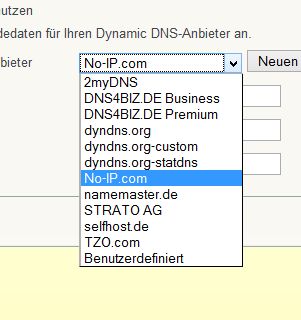

Ja, Dyndns und co gehen, selber nutze ich No-ip.com
