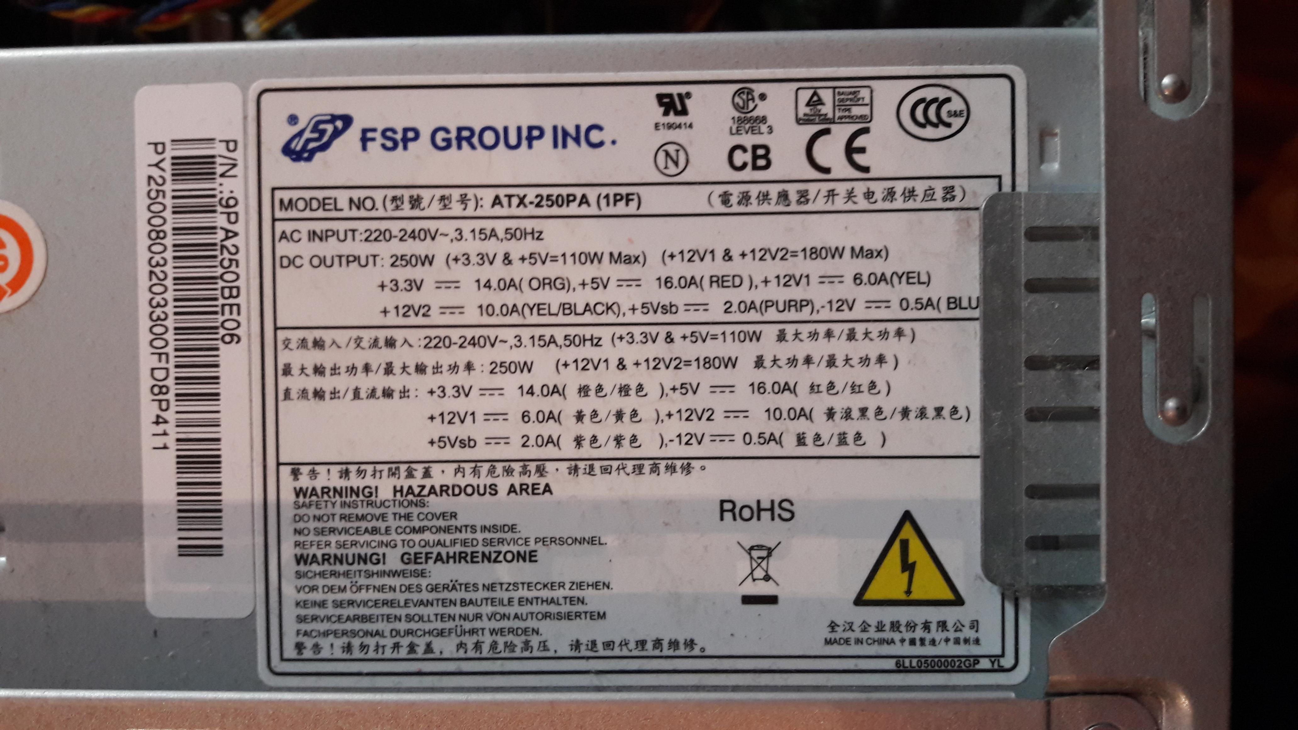

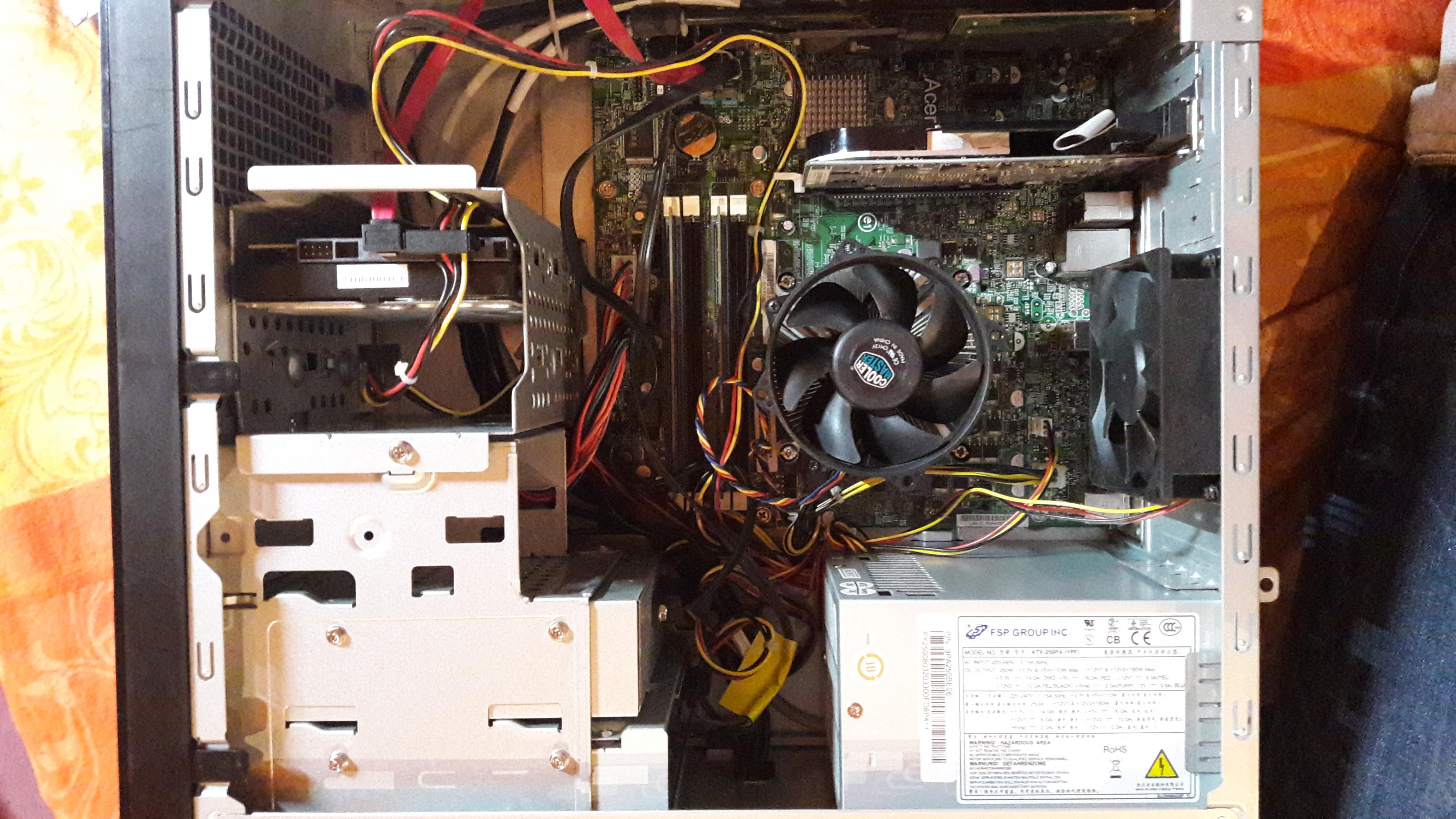

ich würde gerne meinen etwas älteren Packard Bell Desktop upgraden? Da ich mich leider null auskenne brauche ich eure Hilfe.
Welche Grafikkarte ist bei mir möglich und welches Netzteil kann ich in diesen Pc einbauen, da meins nur 250V Ausgangsleistung hat.
Ich habe mich schon ein bisschen belesen, finde jedoch keine passenden Komponenten, die zusammen passen und auch in mein Gehäuse passen. Preis... bis 250 Euro zusammen.
Es muss nicht viel besser sein, jedoch würde ich gerne manche Spiele, wie z.B. Conan Exiles auf niedriger Stufe spielen können und das geht leider nicht.

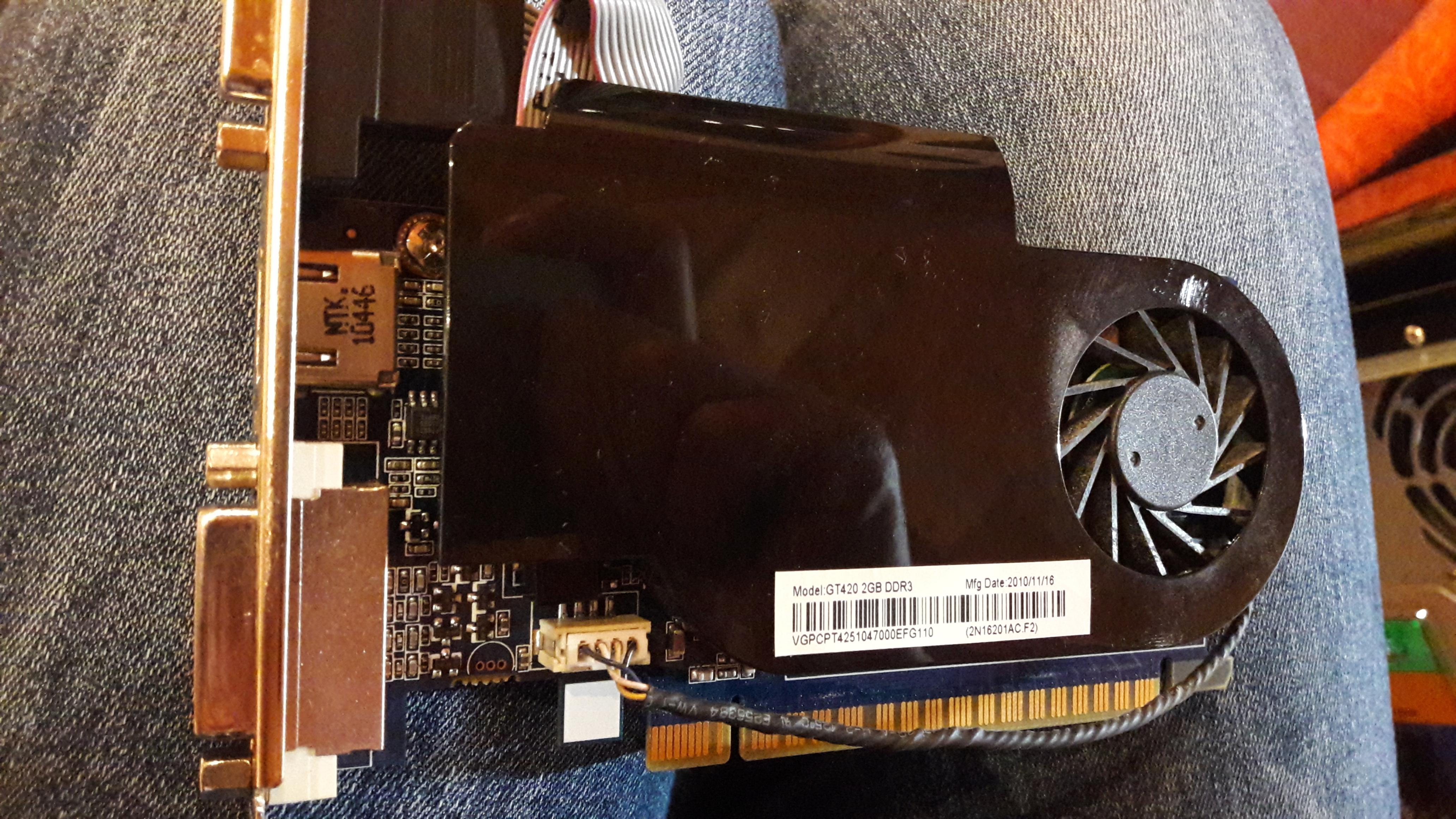

Grafikkarte: NVIDEA GeForce GT 420 :-(

Netzteil: atx 250pa 1pf

Eigentlich passt da jede Grafikkarte, die folgende Kriterien erfüllt
  • sie passt von der Länge ins Gehäuse
  • sie wird vom BIOS erkannt, da sind OEM Boards leider manchmal zickig
  • sie passt in dein Hudget, zusammen mit dem Netzteil
Klar, das Netzteil muss weg. Das kannst du z.B. nehmen be quiet! Straight Power 10 400W
Grafikkarte z.B. MSI Radeon RX 470 Armor 4GB
Bezüglich Baulänge musst du selber schauen und messen.
RAM sind dann mit 4GB auch zuwenig. Nochmal 4 oder 8GB sollten rein.

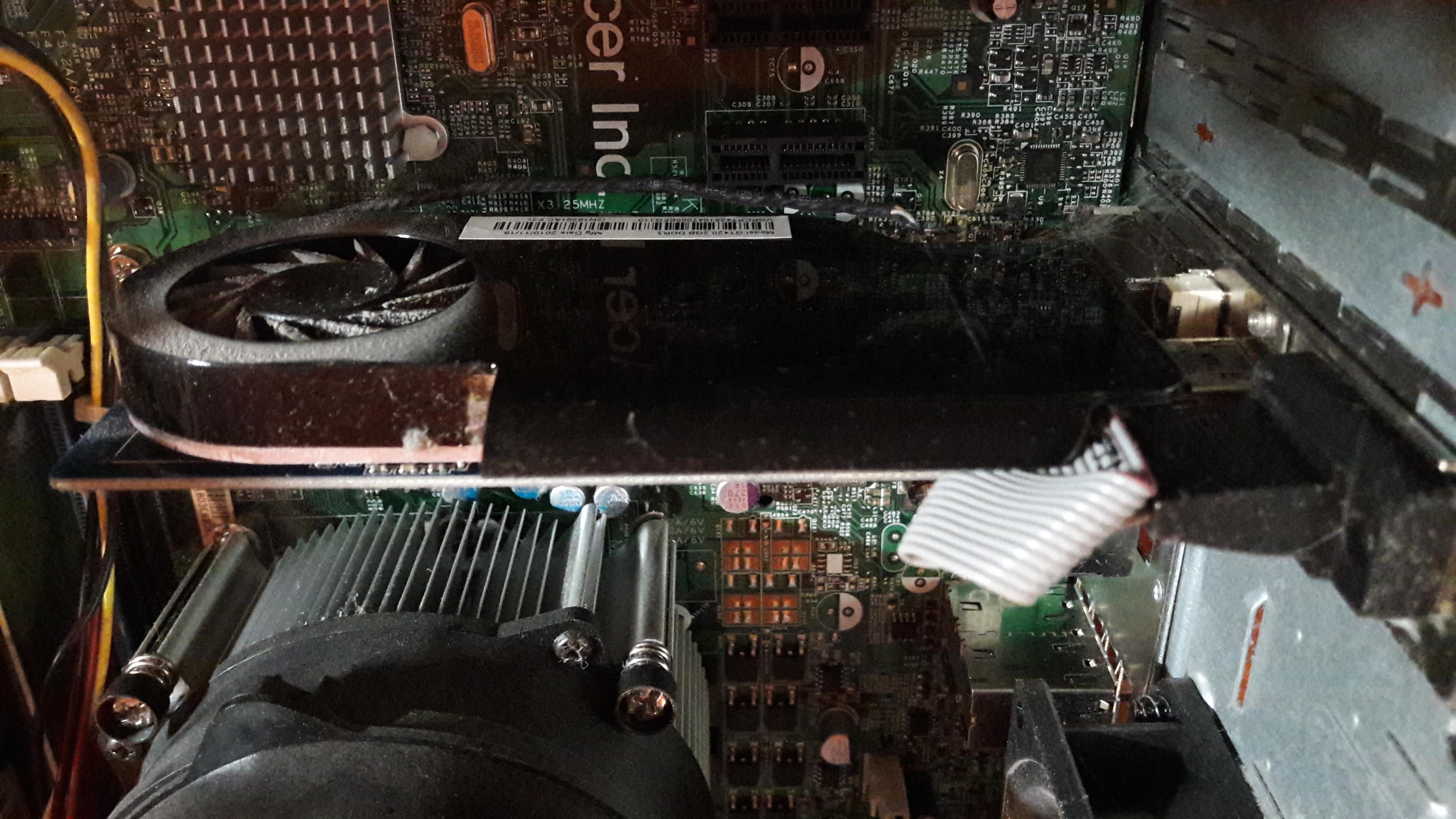

Finde ich heraus, ob mein OEM Board die GraKa akzeptieren würde?

2. Netzteil durch ein Minimum 400 Watt Modell eines passablen Herstellers ersetzen

Netzteil, da ist die Empfehlung von Smily schon okay. Oder das hier geht auch: http://geizhals.de/super-flower-gol...-sf-450p14xe-hx-a1039307.html?hloc=at&hloc=de

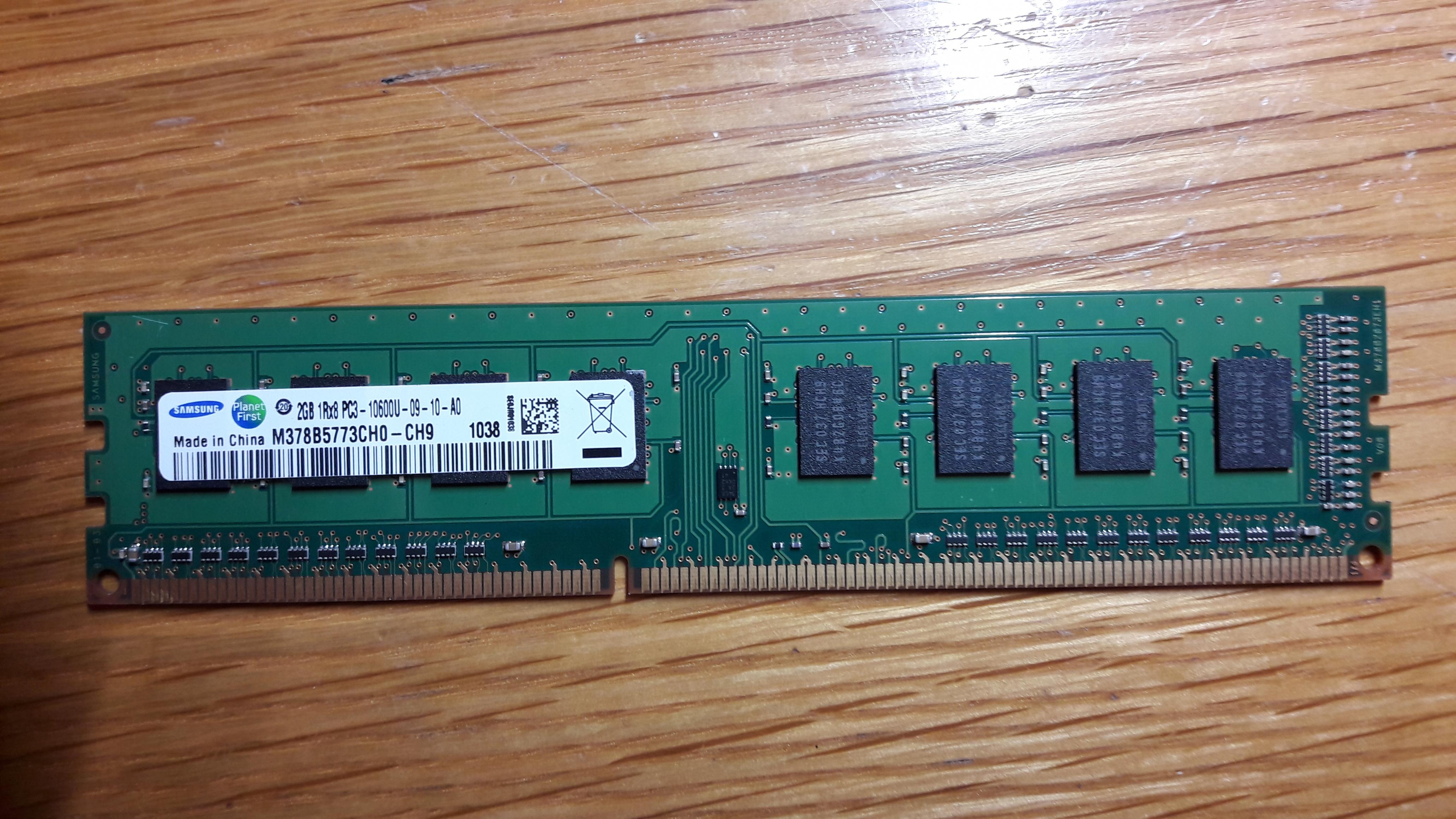

Ram: Bau deine Riegel aus und mach uns ein Foto von der Beschriftung. Evtl lohnt es sich auch, deine alten Riegel für nen 5er bei Ebay Kleinanzeigen zu verticken und 2 x 4GB neu zu kaufen.

Antwort: Das Board hat nen PCIe Steckplatz, PCIe ist ne universelle Schnittstelle, wenn der Hersteller nicht totalen Mist gebaut hat, geht das eigentlich immer gut.
Leider bauen die Hersteller oft absichtlich Mist, damit man ihre neuen Rechner kauft und nicht aufrüstet. Hier sieht das aber ganz gut aus, das MB hat anscheinend auch normale ATX-Stromanschlüsse, damit kann man dann auch das Netzteil ohne größere Probleme tauschen. Bei der Grafikkarte hilft leider nur ausprobieren, vorher mal ins Bios gucken und evtl. das Bios aktualisieren.
ZB. hier gibt es kompatibles RAM: http://www.crucial.com/usa/en/compatible-upgrade-for//ixtreme-m5850
Hier wäre das Foto. Könnt ihr mir hier zwei 4GB RAM empfehlen?

Dieses Netzteil https://geizhals.de/1165465 müsste von den Maßen her passen wenn die Seite mit dem Steckeranschluss die mit 15cm ist ?
Die Grafikkarte https://geizhals.de/1551023 passt auch wenn Sie fasst doppelt so groß ist. 14,5x6,9 und jetzt 26,9x12,8x3,8. Die Anschlüsse belegen dann wahrscheinlich zwei von den Slots hinten. Aber der HDMI Anschluss sitzt an der richtigen Stelle also kann es mir doch egal sein, wenn die anderen nicht zugänglich sind, oder?
Und zum RAM... empfehlt mir doch bitte zwei 4GB RAMS welche passen würden. Bild im Beitrag davor.
