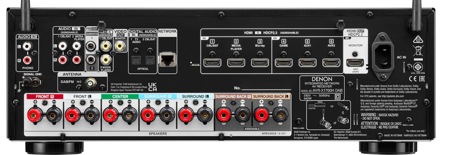

Welche HDMI Anschlüsse beim Denon x1700H Dab sind 2.1?
Katusch
Okt. 2007
1.003
Hallo.
Google sagt, dass beim Denon x1700h Dab nur zwei der sieben hdmi ports 2.1 Standard haben, aber nirgends steht welche.
Nicht mal im Handbuch sehe ich was diesbezüglich.
Ich gehe davon aus, dass der eArc und der mit "game" beschriftete port 2.1 sind, aber sollte das nicht im Handbuch stehen?
Und die zwei AUX ports neben dem "game" port sind auch in einem eingezeichneten Rahmen der mit 8k betitelt ist. Könnte Aux1 und Aux2 also trotzdem Hdmi 2.1 sein?
Danke
Es gibt doch extra einen Abschnitt im Handbuch zum Anschluss von 8K-fähigen Geräten. Zitat:
Wenn Ihre Spielekonsole oder Ihr Wiedergabegerät 8K unterstützt, schließen Sie sie bzw. es an den Anschluss HDMI 4, HDMI 5 oder HDMI 6 an Ihrem Gerät an.
Außerdem sieht man das auch klar eingezeichnet auf dem physischen Gerät selbst.

Die 8K Anschlüsse sind HDMI 2.1 kompatibel. Musst da aber auch im Menü auf Erweitert einstellen!
Anschließen einer Spielekonsole oder eines mit 8K kompatiblen Wiedergabegeräts
Dieses Gerät unterstützt 8K-HDMI-Videosignale.
Gerät an.
0 Um 8K-Video oder 4K-Video (120 Hz) zu genießen, schließen Sie
einen 8K-kompatiblen Fernseher über ein zertifiziertes “Ultra High
Speed HDMI cable” an.
0 Stellen Sie im Menü “4K/8K Signal Format” auf “8K Erweitert”, um 8K-
Video zu genießen. (v S. 187)
