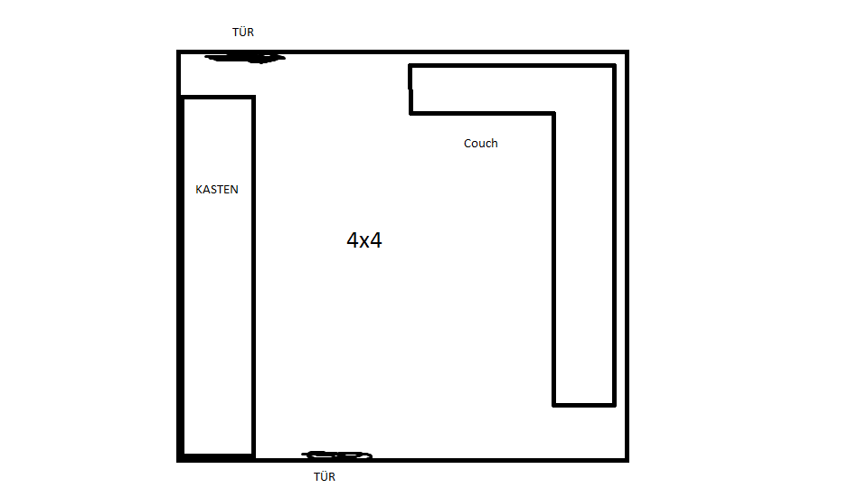

Hast du mal Fotos des Raumes? Kannst du ein 5.1 überhaupt korrekt aufstellen? Mein Vorschlag: Selbstbau (extrem gutes P/l), Gebrauchtkauf oder eben neu und dann mit 2. anfangen.
Die Leinwand hängt in der oberen hälfte des Kastens!
Ist nicht schön, hoffe man kennt sich halbwegs aus :-)
Der Raum hat nur 4x4 hab ich mit 25m² ein "bisschen" verschätzt!

Bitte Fotos! Skizzen sind nicht halb so aussagefähig. ;)

mit den Angaben kann man nicht wirklich viele (sinnvolle und nicht nur ins Blaue geratene) Vorschläge machen.
Lautsprecher muss man sich anhören, am besten natürlich zu hause, aber MediaMarkt, Saturn & Co. geht auch. Ich weiß nicht wie es in anderen Städten ist im Vergleich zur Provinz hier, aber da haben die o.g. Ketten schon ganz gute Auswahl in dem anvisierten Preisbereich. Da hat man bei den wenigen "richtigen" Hifi Läden halt das Problem, dass die weit höher einsteigen. Die werden einem natürlich nicht sagen: "hau ab!" sondern ein oder zwei Modelle vor kramen, aber eigentlich meinen sie: "hau ab!" ;)
Um wirklich gut zu klingen braucht jeder LS pauschal ca. 80...100cm Platz rundum zu jeder Wand. Man kann die Flucht nach vorne antreten und den LS gleich in die Wand einlassen (das gilt dann nicht als Abstand) oder man muss Kompromisse eingehen. Da man die aber bei 4*4m eh eingehen muss, kann man evtl. auch auf Satelliten zurück greifen.
Kleine LS gut positioniert sind immer noch besser als riesige Kästen ungünstig in die Ecken gequetscht (meistens).
