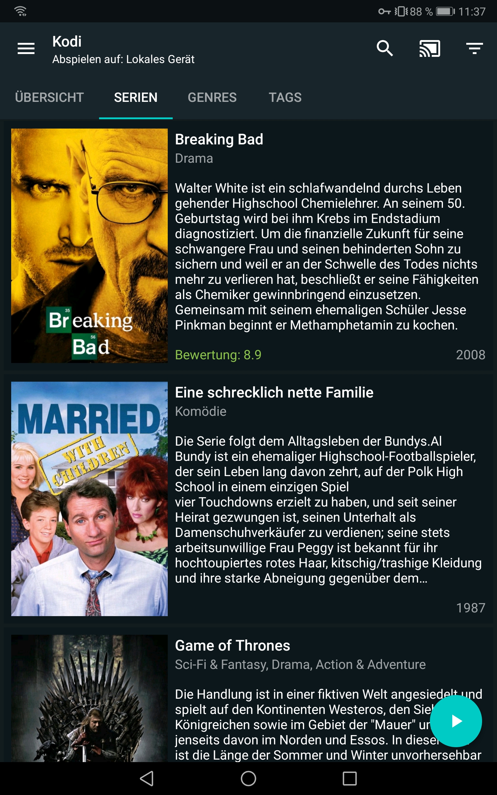

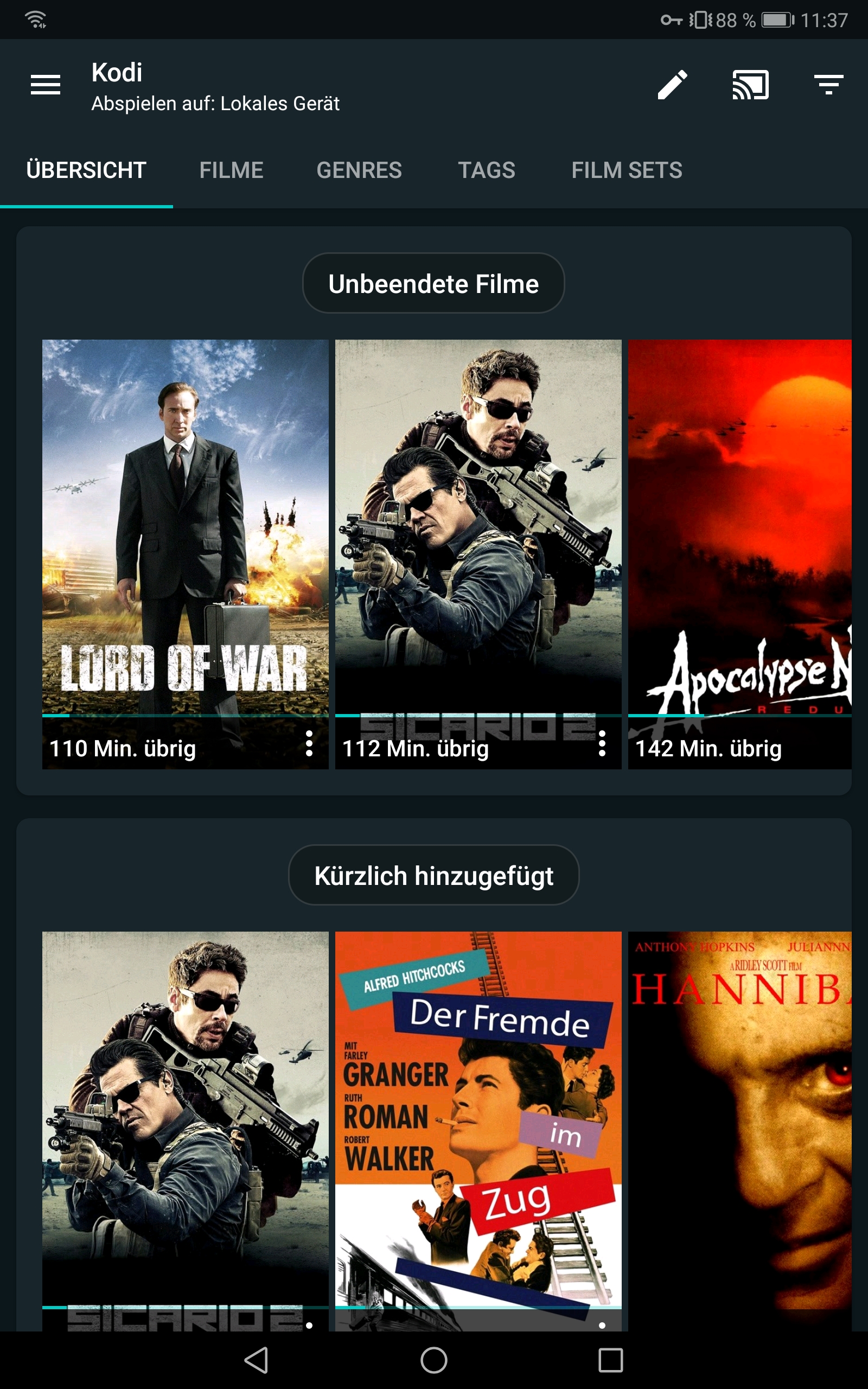

Yatse greift auf die PC kodi Bibliothek zu mit allen gescrapdn (*g blödes Wort) Inhalten. Genre, Bewertung, Verlauf, usw. Siehe Screenshots von meinem tablet.
Ich nutze das in der Küche beim kochen. Funzt wunderbar.

Hi,
und nun? Kodi sieht doch nochmal deutlich "besser" aus. Die "Freigabe" binde ich in Kodi auf der nVidia Shield doch nur einmal ein, danach sehe ich doch auch eine "Poster" ansicht, wenn ich das möchte. Und gesynct wird doch auch alles. Verstehe nicht, wo Yatse hier irgendwelche Vorteile bringen sollte. Wozu braucht der TE Yatse?
