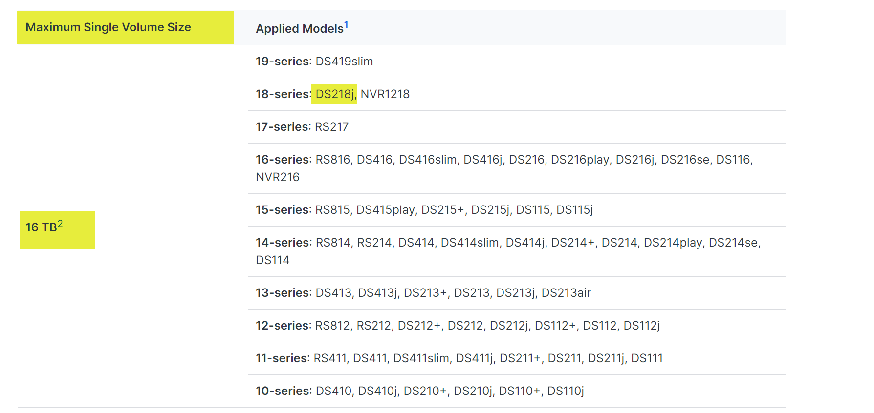

Hast du nun eine DS218J oder eine DS218 ohne J?
Weil oben schreibst du ohne J, verlinkst aber mit J.
DS218 ohne J kann 108TB:
Reaktionen: Krusper
Wenn du die Platten hast, würde ich sagen: Probiere es aus. In der DS215j ist die 16TB Begrenzung vorhanden, weil da eine 32 Bit Architektur zum Einsatz kommt. Ist deine 218 eine normale 218 oder eine 218J? Wenn normale 218 (ohne J), dann ist es eine 64 Bit Architektur und das Limit von 16TB sollte hier nicht gelten, sondern 108TB pro Volume. So steht es in dem von dir verlinkten KB (dein erster Link).

ja die 32 bit unterstützen wohl nicht mehr. Aber wenn man mehrere Volumes anlegt, dann sollte es klappen oder?
ich war mir nicht mehr sicher, ob ohne oder mit J, bin grad nicht zuhause, als ich damals die Liste geprüft habe, waren aber beide im 16TB - Bereich

so das 218J hat sie erkannt. Zwar nicht in der kompatibilitätsliste, aber er kann dann angeblich 16,4 TB nutzen.
Die Laufwerksüberprüfung dauert aber 20 Tage.... hoffe da ist alles okay mit den platten... sind echt ziemlich laut
so jetzt ist alles soweit fertig. Die Festplatte hat aber nur 15,8 TB zur Verfügung. Eigentlich müssten 16,7 GB möglich sein. Aber deswegen ein neuen NAS kaufen....? eher nicht.... wobei ich sehe, dass sich NAS+HDDS besser verkaufen, als nur HHDs alleine
