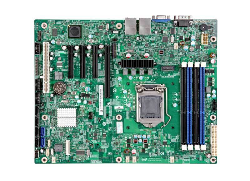

Ich versuche 3 HDD Kontroller in einem System zum Laufen zu bekommen, leider bisher ohne Erfolg.
Vielleicht kann mir einer hier sagen, woran es liegt. Evtl. die PCI Lanes die nicht genügen oder so?
Das Board ist: Intel Server Board S1200 BTL (https://ark.intel.com/de/products/53557/Intel-Server-Board-S1200BTL)
https://www.pugetsystems.com/pic_disp.php?height=1000&width=2000&id=18386
Im PCI-Express ist eine alte 8400 Grafikkarte.
PCI-E Slot 2: HDD Kontroller mit 4 SATA (HighPoint Rocket 640L (4 Port))
PCI-E Slot 3: HDD Kontroller mit 4 SATA (Digitus 4-Port SATA 3 PCI-E )
PCI Slot unten: HDD Kontroller mit 2 SATA (Exsys EX-3333, (PCI/PCI-X) (2 Port))
Gibt das Probleme mit den Lanes? Kann sowas grundsätzlich funktionieren?
Die genauen Bezeichnungen suche am Abend noch raus.
Verhalten:
Sobald ich den neuen HDD Kontrolle dazuhänge (SLOT 2), verschwinden auch die HDDs vom Kontroller aus SLOT 3.
Die vom normalen PCI Slot ganz unten sind aber noch vorhanden.
Weiss einer Rat?
Es sind 3. unterschiedliche HDD Kontroller.
Danke!
