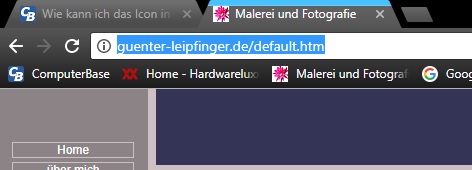

Morgen,
keine Ahnung ob du jetzt was verändert hast, aber bei mir erkennt er dein verankertes Icon:
