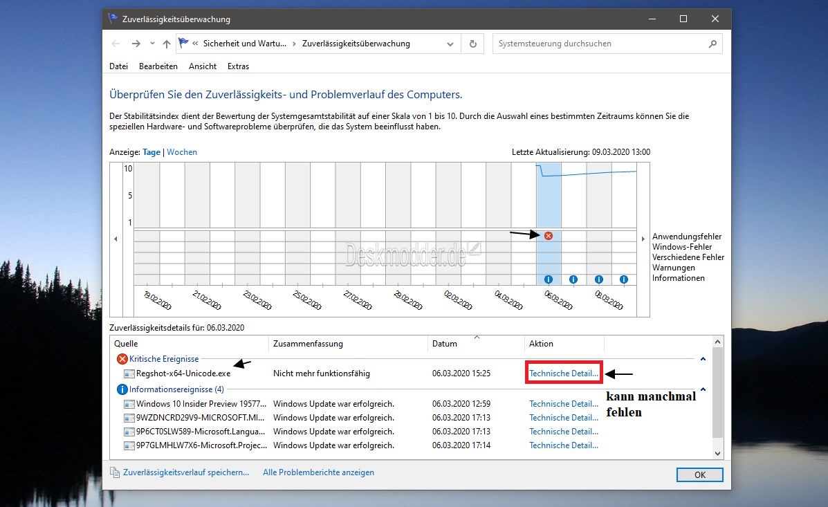

Der Zuverlässigkeitsverlauf nennt unter "Kritische Ereignisse" alle festgestellten Fehlerereignisse. Also ich würde mal den aufrufen und einsehen.

Es kann passieren, dass bei den Einträgen teilweise "Technische Details anzeigen" nicht vorhanden ist.
Dann ganz einfach den Eintrag mit der rechten Maustaste anklicken, dann erscheint die Auswahl "Technische Details anzeigen"
Ich habe mir erlaubt, ein Beispielbild anzufügen:
(Quelle des Bildes: Zuverlässigkeitsverlauf unter Windows 10, leicht verständlich geschrieben)

Im Zuverlässigkeitsverlauf ist jeweils nur das "nicht ordnungsgemäße herunterfahren" festgehalten – leider aber nicht die Ursache. Auch in der Ereignisanzeige steht für die betreffende Zeit nur jeweils ein "Kernel-Power"-Error, der im Kern das gleiche aussagt ("Das System wurde neu gestartet, ohne dass es zuvor ordnungsgemäß heruntergefahren wurde.").
