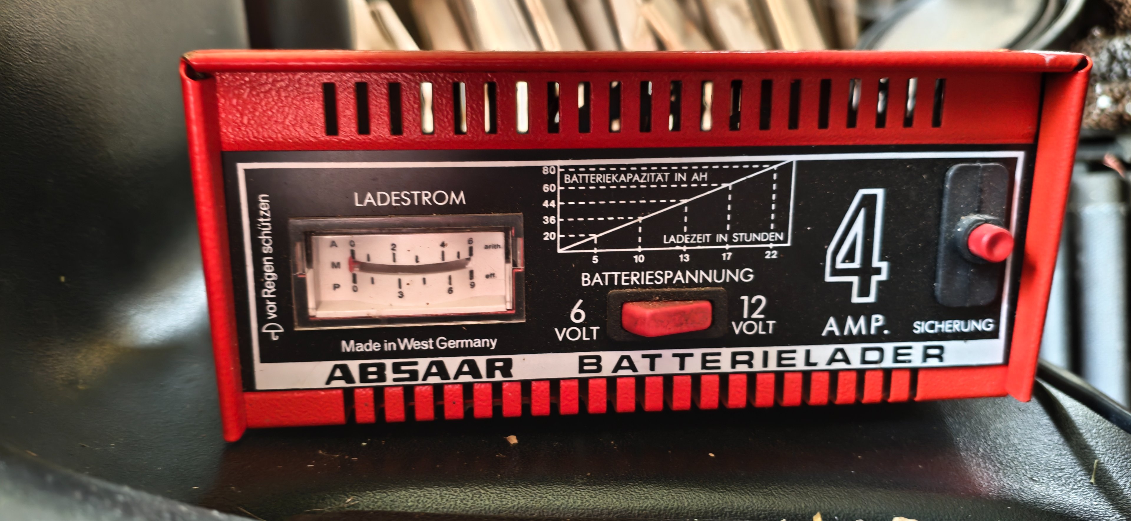

Ich habe hier ein Absaar Typ 6124 D1 herumliegen (ist schon alt) und muss damit eine Starterbatterie von einem Rasenmäher aufladen.
Ich muss nur folgendes wissen:
Muss ich die rote Klemme von dem Absaar an den roten Pol von der Starterbatterie anklemmen?
Oder muss ich die rote Klemme an den schwarzen Pol von der Starterbatterie anklemmen?
Danke

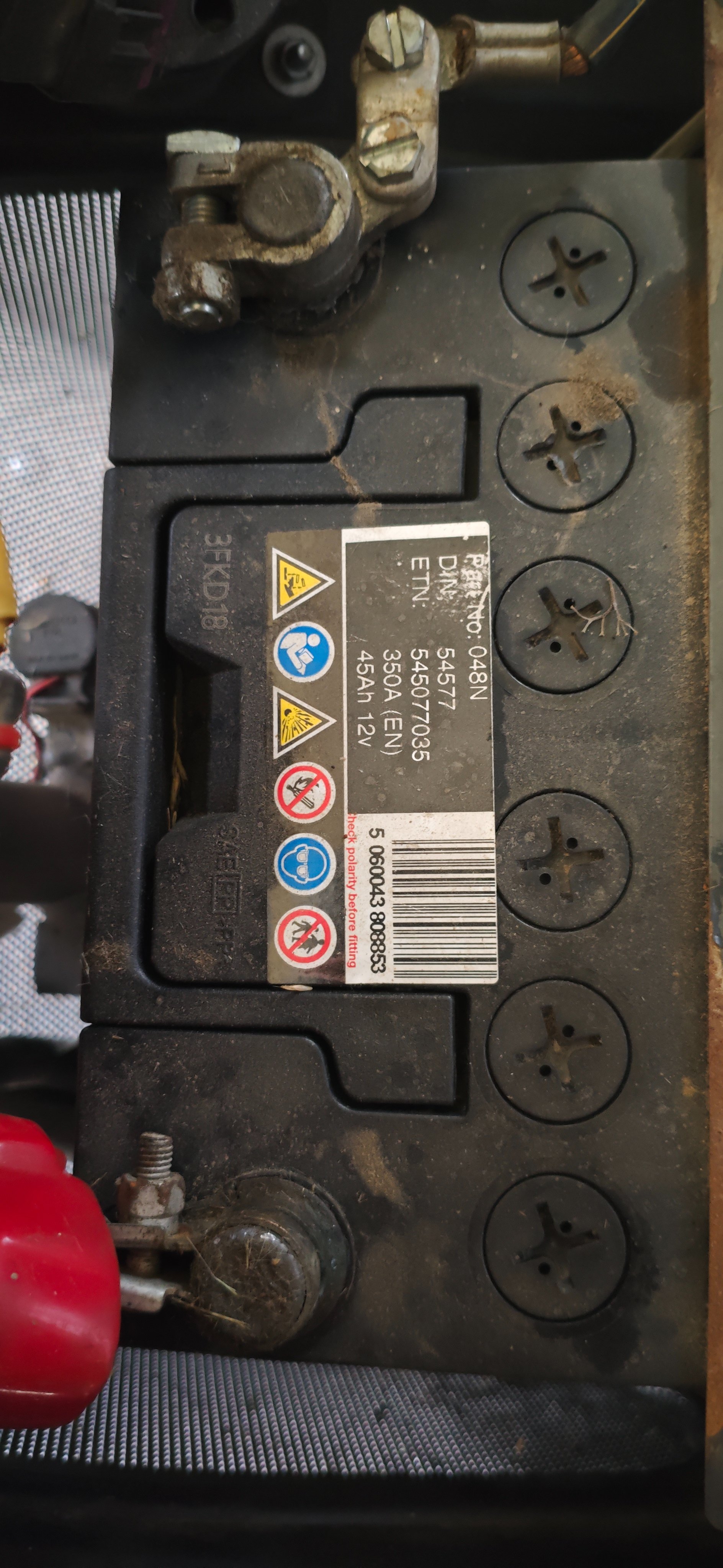

Das hier ist die Starterbatterie, welche aufgeladen werden muss:

Rote Klemme an Pluspol Batterie
Schwarze Klemme an Fahrzeugmasse, nicht an den Minuspol!!!!!
Zumindest ist das das übliche Vorgehen, es sei denn, dein Ladegerät wäre ein Exot.
Normalerweise klemmt man Rot an Rot und Schwarz an Schwarz/Minus.
Vorne auf der Batterie sollte auch noch mal die Polung draufstehen.
Ob sich die alte Säurebatterie noch richtig volladen läßt, steht auf einem
anderen Blatt. Evtl. solltest Du vorher mit destiliertem Wasser, jede Kammer
einzeln, bis zum Miximumstrich auffüllen.
Erst rot an Plus dann schwarz an Masse/Minus.
Dafür brauchts auch keine Bedienungsanleitung, weil das immer gleich ist.
