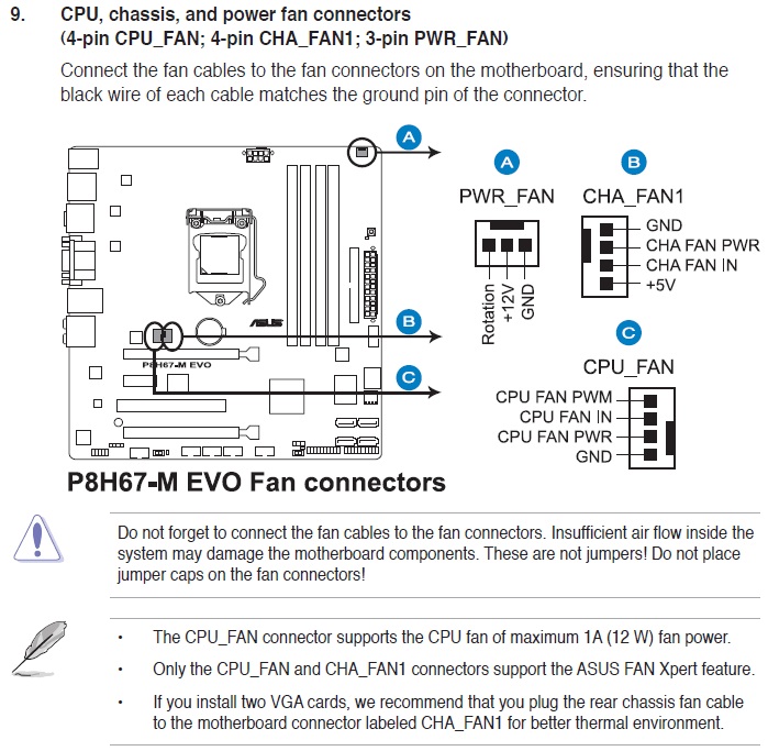

Also, ich habe als Mainboard das Asus P8H67-M EVO und als Gehäuse das Lian Li PC-C33.
Das Lian Li hat hinten 2x80mm (1200U/min) und intern 1x120mm (1200U/min). (Siehe angehängte Grafik für Board Layout bzgl. Lüfteranschl.)
Derzeitig habe ich:
-den BIG Shuriken am CPU_FAN ... ist ja klar
-einen 80er am CHA_FAN1
-den anderen 80er am PWR_FAN
-den 120er direkt am Netzteil
Jetzt meine Fragen:
1. Der 120er dreht zur Zeit immer auf voll oder? Also 1200U/min
2. werden die beiden 80er trotz 3-Pin Anschluß vom Mainboard temperaturabhängig gesteuert? Oder evtl. auch nur einer?
3. Wie würdet ihr das jetzt am besten machen/verkabeln?
4. Bzw. wie kann ich das intelligent machen, dass alles temperaturabhängig/lastabhängig gesteuert wird? (Kann das meine Mainboard so, oder brauche ich zusätzliches Equipment wie Lüftersteuerung oder Y-Kabel?)
Danke für Eure Hilfe! Ich leider keine Ahnung von PWM etc. und wie das funktioniert und welcher PIN da nun was wie steuert auf dem Board :(
Ach ja, bin gerade noch amzuasmmenbauen und habe noch nichts installiert (Betriebssys. etc.).
Der 120mm Lüfter würden bei 1200 rpm laufen.
Tipp: Schließe alle den 120mm Gehäuselüfter an den Xigmatek Mono Cool an. Oder auch alle drei. ;) Oder du drosselst den 120mm mittels eines Widerstands-Adapters an.
Mit Y-Kabeln würde ich nicht arbeiten. Meine zwei 120mm vorne drehen nur zu 50%, da nicht genug Saft vom Mainboard zur Verfügung gestellt wird.
Die Mainboardsteuerung wird die angeschlossenen Lüfter entsprechend drosseln, sofern dein Board die entsprechende Möglichkeit anbietet.
3pin-Stecker -> Geschwindigkeit wird über Spannung geregelt, 4pin-Stecker-> Geschwindigkeit über das Tachosignal geregelt.
Den PWR_FAN-Anschluss kannst du nicht regeln lassen, der ist - etwas veraltet - für Netzteile, deren Lüfter man 'extern' anschließt.
Bei den anderen musst du mal ins BIOS gucken, bei Asus heißt das QFan, da kannst du auswählen, welcher Lüfter wie laufen soll (z.B. Turbo, normal, silent, auto). Turbo wären 12V, silent 5V und normal 7V, soweit ich mich erinnere.
Dazu gibt es auch eine Software von Asus, in der man das in Windows einstellen kann.
