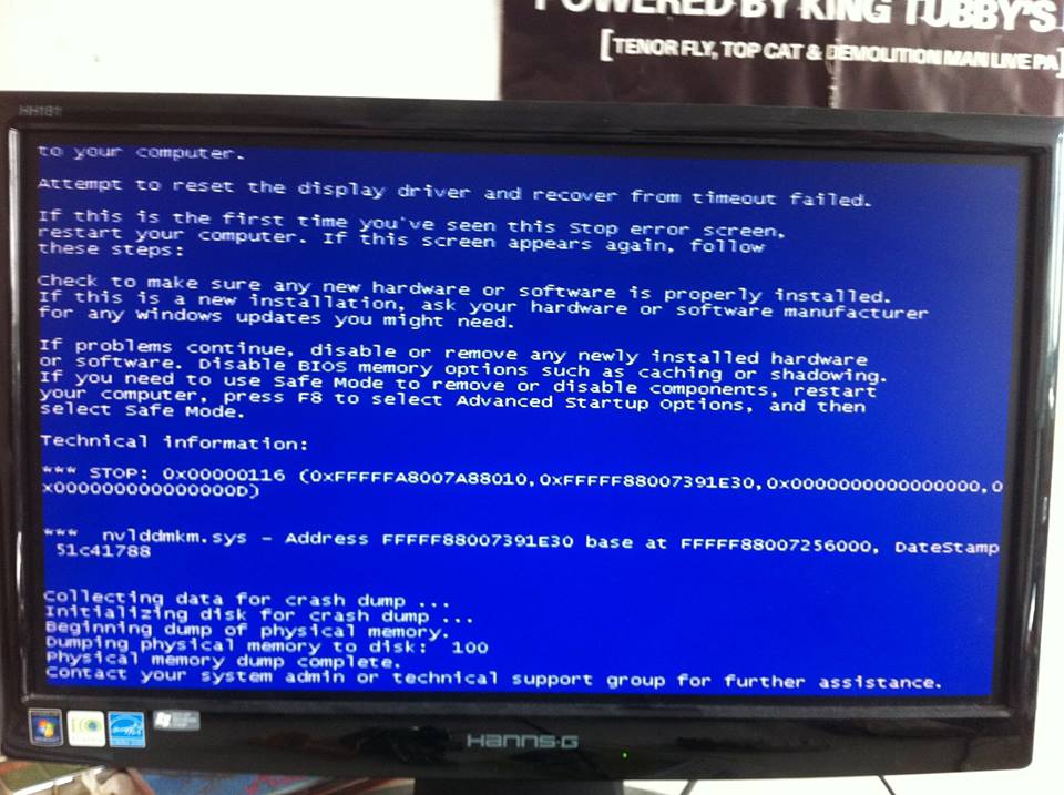

Hi!
Wie Im Titel beschrieben, habe ich seit geraumer Zeit (ich schätze seit ich das neue Netzteil eingebaut habe) ein Problem
mit meiner Nvidia Karte. In unregelmäßigen Abständen, welche jedoch kürzer geworden sind, habe ich beim Browsen (egal welcher Browser) und beim normalen Gebrauch einige Freezes, die so zwischen 10 Sekunden und einer halben Minute andauern. Zudem zieht der Mauszeiger manchmal farbige Schlieren und "hängt". Einige Male hat er sich dann komplett aufgehängt inklusive Bluescreen (siehe Anhang) und ließ sich nur noch "meucheln"...
Bei Games habe ich nicht so eine gute Performance, wie ich es erwartet habe, meistens so 50 Fps, aber manchmal auch deutlich weniger (bei Bf3 oder auch bei Age of Chivalry zum Teil runter auf 15 Fps)

welchen Graka-Treiber hast du installiert?
Meine 560Ti verträgt sich mit den beiden letzten veröffentlichten Treibern gar nicht ( 320.49 und 320.18). Mein System hat sich mit denen regelmäßig beim Surfen aufgehangen, allerdings bekam ich nie einen Bluescreen zugesicht.
Mit 314.22 läuft bei mir alles ohne Probleme.
Gruß
Jones

kann ich bestätigen!
ckeck mal den treiber, dann sehen wir weiter!
Wenn Du den 320.18 und 320.49 installiert hast, dann runter mit dem und 314.22 rauf. 320.18/49 machen mit alten Karten Probleme.
Liebe Grüße,
Muck
danke an euch erstmal für die schnelle Hilfe!
Schmeisse direkt mal den neuen Treiber runter und mach den alten drauf
und gucke mal wie es so läuft.
also bis jetzt läuft es gut und keine crashs mehr beim browsen. bei age of chivalry habe ich jetzt 30-40 fps, was leider immer noch nicht er hammer ist, aber es läuft :)
danke für die hilfe!
