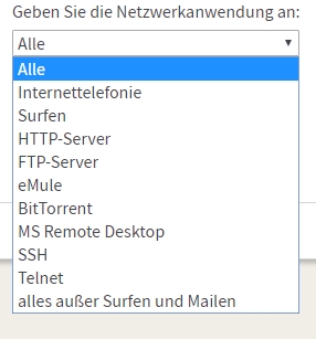

habe jetzt mal das angewendet. ich kann zwar auch etwas in der fritzbox priorisieren... aber was?
Du musst die Ports die PUBG benutzt da eintragen. Ich hab das Spiel leider nicht und kann dir daher nicht sagen welche es sind. Auf die schnelle habe ich sie auch nicht per google gefunden.
Alternativ kannst du auch "Alles außer Surfen und Mailen" höher priorisieren, denn der Livestream wird über HTTP laufen.
