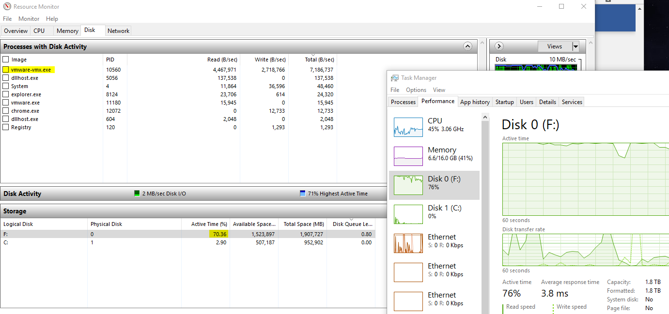

Schau doch einfach mal per Ressourcemanager nach, welche Prozesse Aktivitaeten auf den Datentraegern haben. Also die Lasche mit Datentraeger anklicken.

Der aktuelle Prozessmonitor (Windows 10 1803) zeigt dort alle Prozesse und die Aktivitaet beider Platten. Koennte helfen zu sehen, wer gerade wo "arbeitet" wenn nicht viel am System gemacht wird. In meinem Bild habe ich mal Vmware gestartet. Die VM liegt auf F:\ bei mir.

Kannst Du mal alles "ausmachen" was nicht zum Windowssystem gehoert? ;)
Abgesehen davon tat die HDD just in dem Moment nix.

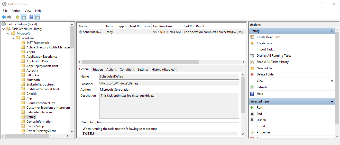

Warum eingentlich ausgeschaltet?
Auf SSD macht das Windows-Defrag eh nix und auf normalen HDD ist es ok.
Schau mal in den geplanten Aufgaben, was dort eingestellt ist.
