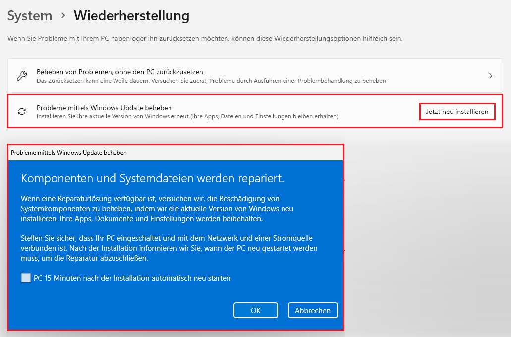

6. Ein In-Place-Update machen
Damit bleiben eure Dateien und fast alle Einstellungen erhalten, aber Windows wird ersetzt. Das garantiert ein intaktes Betriebssystem und ist die softere Variante der Holzhammer-Methode aka "format c:" -> Datenträger formatieren, alles löschen, Windows neu installieren und einrichten. All das muss beim In-Place-Update nicht gemacht werden.
Die einfache, aber nicht so elegante Methode ist es, Windows runterzuladen bzw. das Media Creation Tool zu verwenden und der Anleitung darin zu folgen.
Aufwendiger aber manchmal besser ist es, in die neuen Installationsdaten direkt die neusten Updates zu integrieren, damit die nicht auch wieder runtergeladen werden müssen und dann evtl. auch wieder fehlschlagen. Also Windows 11 zu slipstreamen, wie der Geek sagt
