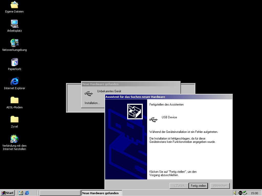

So: Unter Windows XP funktioniert der ganze USB-Controller nicht. Im Gerätemanager wird zwar kein Fehler angezeigt, doch wenn ein USB-Gerät angeschlossen wird (USB-Maus, Modem,...) wird es nicht richtig erkannt und läuft auch nicht "unbekanntes Gerät".
Unter Windows 2000 Advanced Server lief das Modem problemlos (!), der Grund warum ich diesen wieder deinstalliert habe, er hat grösstenteils das Internet blockiert. Ich konnte keine grossen Mails abschicken, nichtmal lange Forumposts schreiben, und die Internetleitung wurde auch aufgeteilt! (Der Speed)
Das war also kein Zustand. Jetzt habe ich Windows 2000 Prof. inkl. allen Updates und SP4 installiert. Wenn ich jetzt aber das USB-Modem installiere kommt untenstehende Fehlermeldung, und im Gerätemanager steht "unbekanntes Geräte, Treiber nicht installiert". Diesmal wird aber die USB-Maus problemlos erkannt und funktioniert auch, darum bin ich nicht sicher liegts nur am Modemtreiber oder doch auch noch an diesem USB-Adapter.
Habe schon die neusten Treiber von Zyxel probiert, zum USB-Adapter find ich leider keine Treiber :(
Habt ihr eine Idee wie ich das Teil zum Laufen bringe?
Es ist sehr wichtig und bin desshalb um JEDE Hilfe dankbar!
Viele Grüsse
Anonymus
Edit: Wenn ich im Gerätemanager den Treiber installieren will und die "*.ini" Datei (des von Zyxel stammenden Treiber"packetes")von Hand auswähle, kommt eine Fehlermeldung "Diese Datei enthalte keine Gerätespezifikationen"? Vielleicht doch noch ein USB-Adapter-Treiber zuerst installieren?
