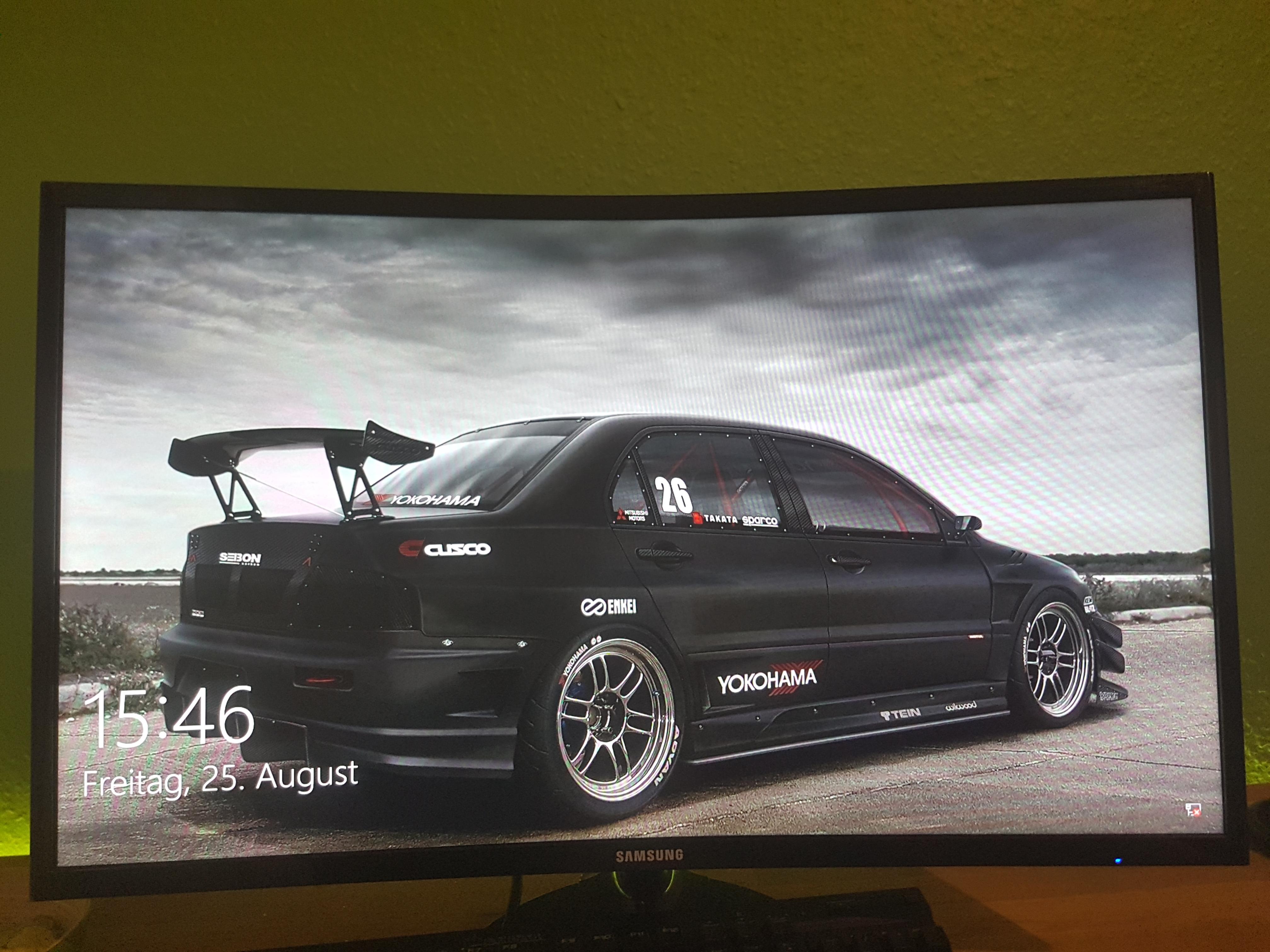

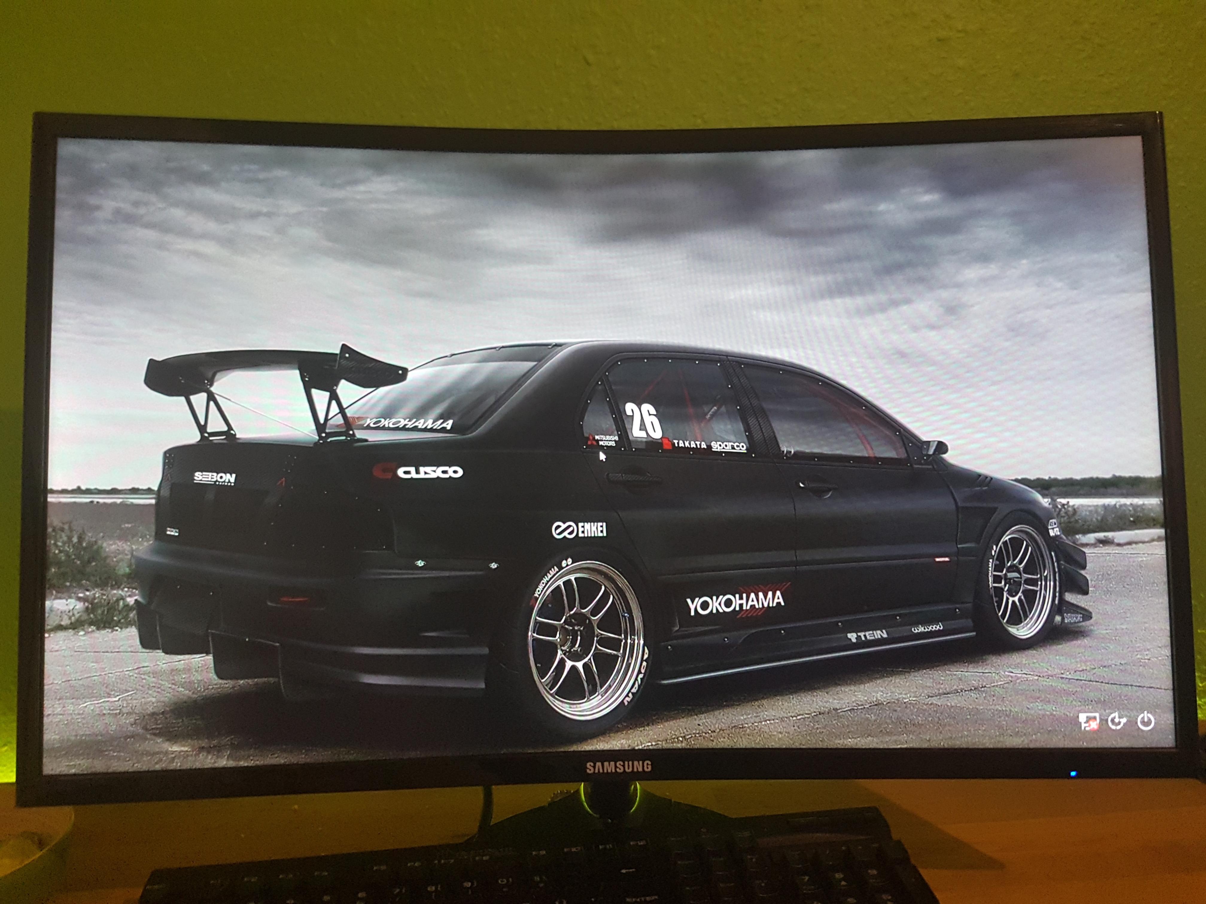

mach mal ein Foto, kann mir diese Anmeldemaske grad nicht vorstellen.
Ach ja: Es gibt ja verschiedene Möglichkeiten des abgesicherten Modus (zB mit Netzwerktreibern).
Einfach den Rechner 3x während dem Startvorgang von Windows abschießen, dann kommst in das Reparaturmenü. Da versuchst halt einen anderen abgesicherten Modus zu starten. Was für einen du ausgewählt hast, musst du wissen.
Zuerst kommt man auf den ganz normalen screen mit uhrzeit, datum links unten, und wenn man ne taste drückt kommt das.

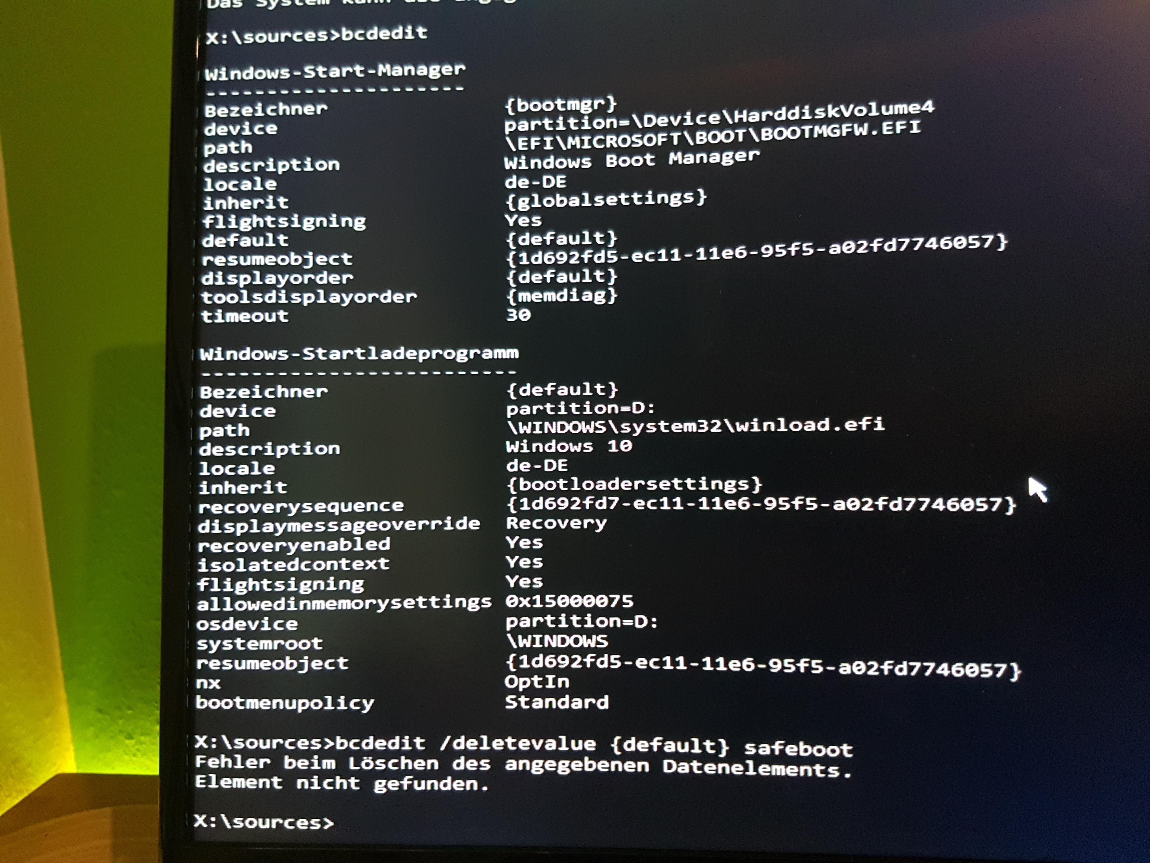

Dann heb doch einfach mal den abgesicherten Modus auf. Dazu vom Stick starten, die Frage nach Sprache, Tastaturlayout bestätigen und auf dem nächsten Screen auf "Computerreparaturoptionen" klicken. Hier dann in der Eingabeaufforderung die Befehlszeile: bcdedit /deletevalue {default} safeboot ausführen um den abgesicherten Modus aufzuheben. Jetzt kommst Du schon mal wieder ins normale Windows rein.
"Element nicht gefunden"
*habe /deletvalue durch deletevalue ersetzt

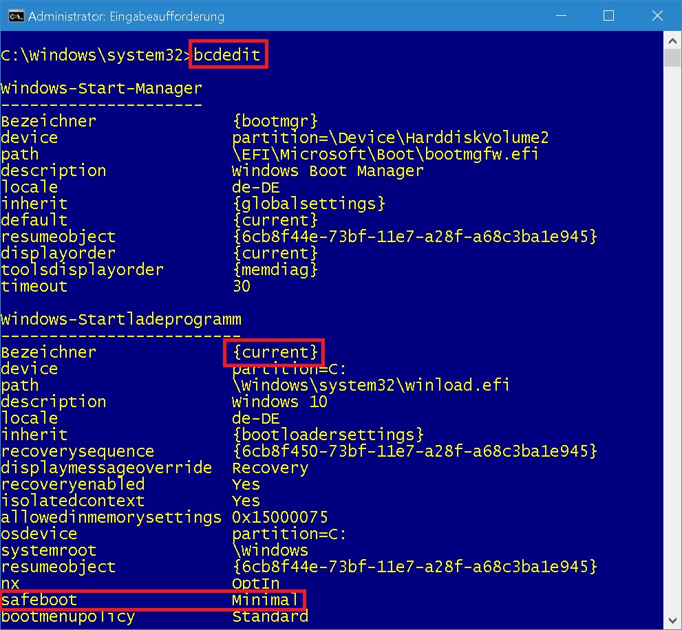

Ich habs oben korrigiert! Dann schau mal mit dem Befehl bcdedit nach, welchen Bezeichner der Konfigurationsblock bei Dir hat. Er kann nämlich auch {current} heissen. Lässt sich ja ja problemlos identifizieren, indem Du erst nach "Safeboot" schaust:
Bei mir ist es im laufenden Windows "{current}" und nach dem Start vom Stick heisst der Bezeichner "{default}".

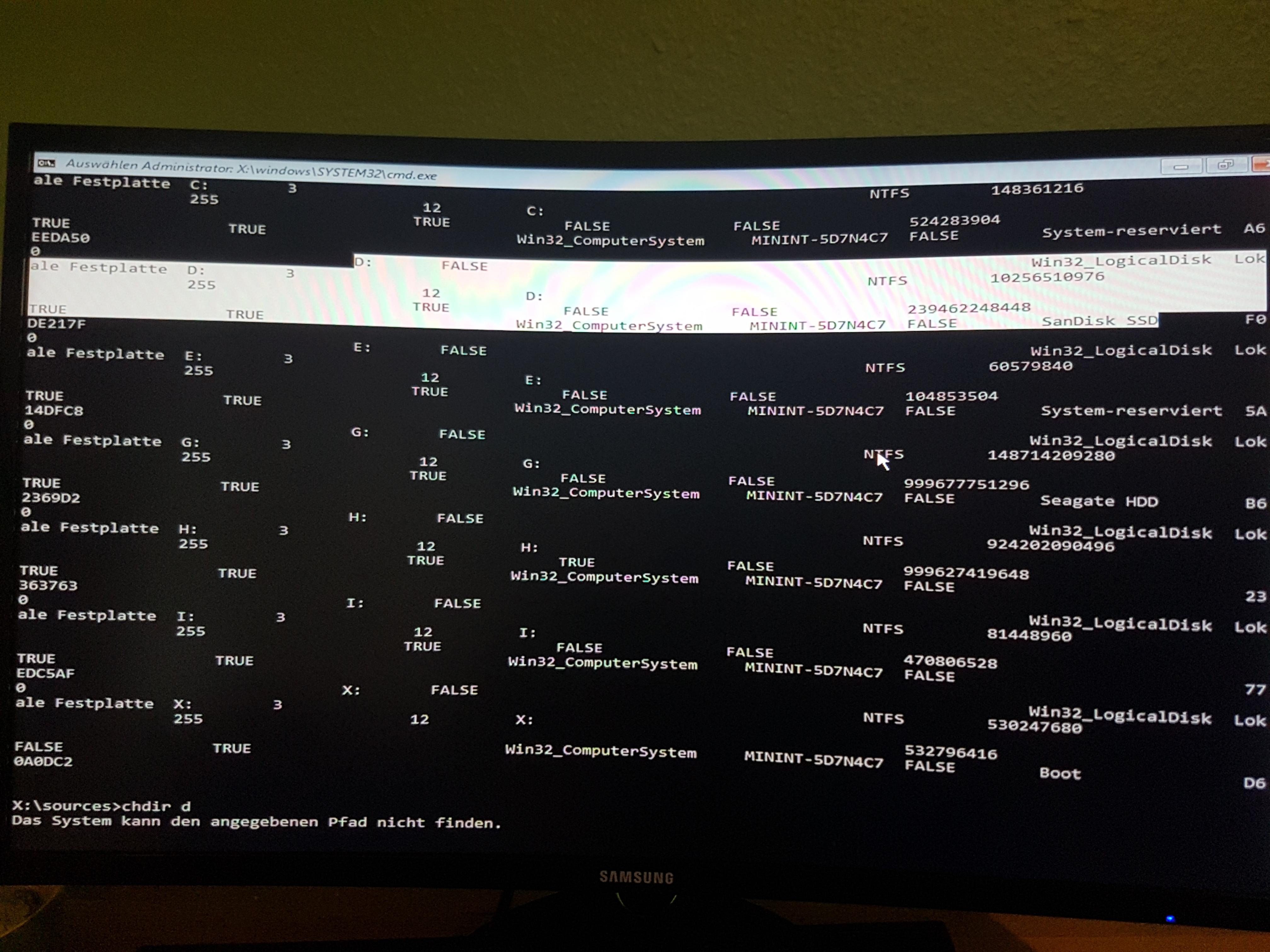

Hier sieht man das mein windows laufwerk erkannt wird.
Das Element wird aber trptzdem nicht gefunden.
Wie denn? Habe schon versucht auf ein anderes laufwerk zu wechseln, der dateipfad wird aber nicht gefunden.
Der korrekte command ist cd /d d:\windows\system32
Der command funkti8niert von dort aus btw. Auch nicht.
Der Wechsel nach D:\Windows\System32 ist nicht erforderlich, denn der Bootmanager des Installationsdatenträgers läd die vorgefundene Bootmanagerkonfiguration ohnehin.
