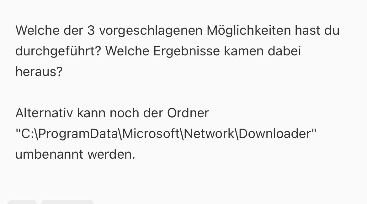

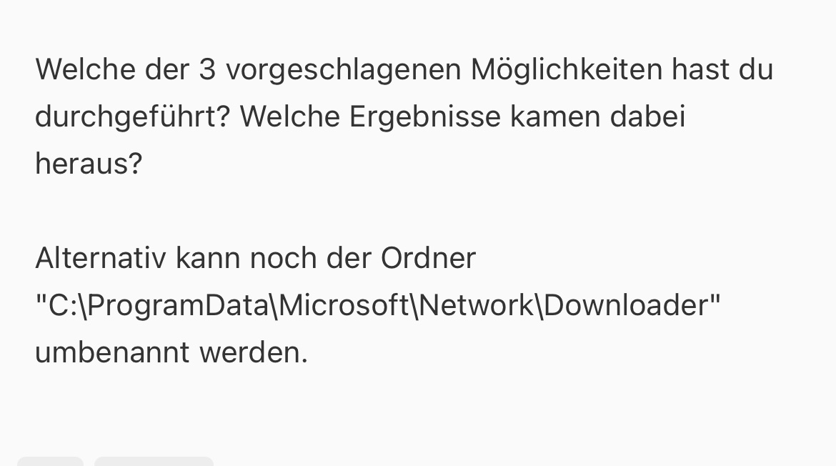

Steht doch bei MCSEBoard.
Umbenennen in was du lustig bist.
Danach PC neu starten und die Tips aus dem Link nochmal.
Und wenn das Fehler wirft poste die hier.
Klappt nicht ist nicht hilfreich.
Hat sehr gut geklappt ! Neuer Downloader Ordner ist da . Alten löschen ?
