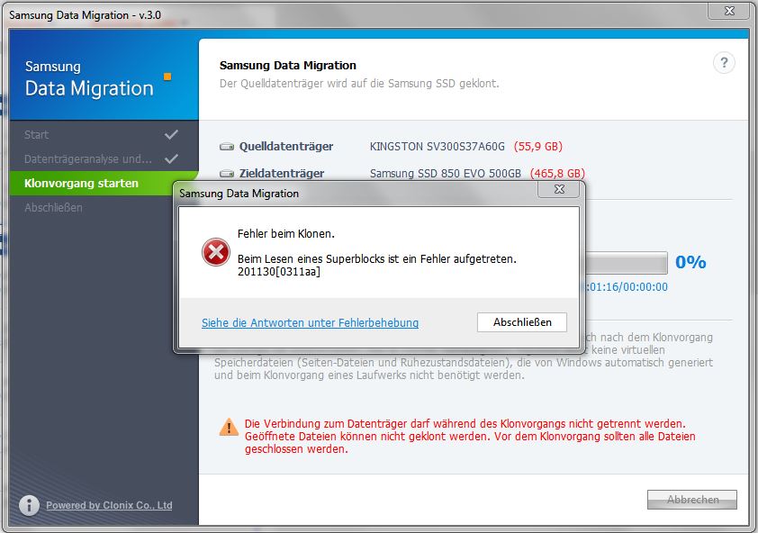

Ich habe jetzt alles nach Anleitung mit dem "Migration-Tool" von Samsung gemacht. Der Klonvorgang bircht jedes Mal nach einer Minute ab.

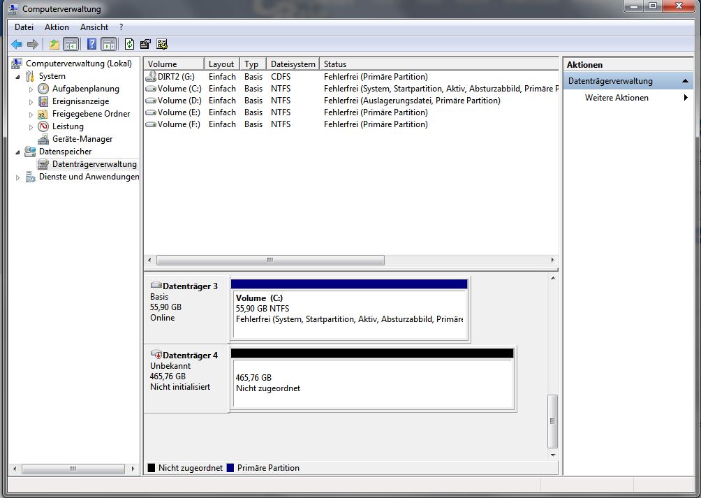

Durch Zufall habe ich bemerkt, dass in der Datenträgerverwaltung nach Start des Klonvorganges die neue SSD als "nicht initialisiert" und "unbekannt" angezeigt wird. Vorher habe ich das extra umgestellt.

als NTFS über die Datenträgerverwaltung einstellen und formatieren?
Gut, habe es versucht, leider springt er wieder auf "nicht zugeordnet" zurück...auch nach der Formatierung. :freak:

Der Clonevorgang mit dem Samsung Tool funktioniert nur wenn auf der Quell SSD noch Platz ist (steht irgendwo in der Doku wieviel das sein muss). Ist die SSD bis zum Rand voll wird das nix mit dem Migration Tool.

Ja, die Quelle muss noch X % an freiem Speicherplatz haben, da das dämliche Samsung Tool diesen freien Speicherplatz für den Clone/Kopierprozess verwendet.
Hört sich dämlich an (ist es auch) aber so funktioniert das Samsung Tool.

er hat jetzt begonnen zu klonen, hat 37/52210 MB geschafft und abgebrochen. Was bringt mir das Clonetool wenn es ein haufen Speicherplatz braucht? :o

Ich habe die neue SSD noch einmal in der Datenträgerverwaltung zugewiesen.
Dann habe ich mit Müh´und Not 4,8 GB freigeschaufelt. Die haben demnach ausgereicht, dass alle nötigen Auslagerungen Platz fanden. Die genaue Zahl habe ich nirgends gefunden. Es war eine 60 GB (55 GB bespeicherbar) SSD ... also um die 10 % sollten denke ich frei sein.
