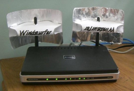

Ich habe mir jetzt mit der Schablone von hier einen Mini-Parabol-Aufsatz gebaut.
Sieht ungefähr aus wie das:
(Nicht mein Bild, aber aus der gleichen Schablone gebastelt. Die JBL-Sendeeinheit hat nur eine Antenne.)
Mit/ohne den Aufsatz auf der Antenne scheint nur einen kleinen Unterschied zu machen, aber für meinen Anwendungszweck scheint es gerade zu reichen. Die Box im Bad spielt jetzt unterbrechungsfrei. Ist aber wohl "gerade so an der Grenze", mit nur ein bisschen mehr Entfernung fangen schon wieder Aussetzer an.

Ich werde vielleicht noch mal die größere Variante der Windsurfer-Schablone ausprobieren (die jetztige ist auf ca. A5 ausgedruckt, eine Verdoppelung auf A4 soll noch mehr Gewinn bringen).
