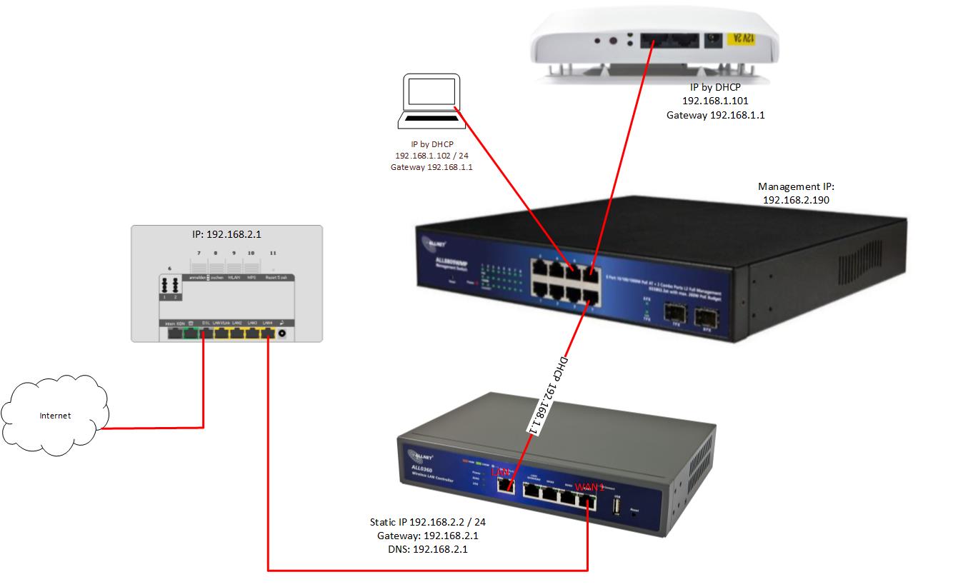

Aktuelle Aufgabe ist es, mehrere AP zu installieren und diese über einen AP-Controller laufen zu lassen.
Aktuell habe ich folgenden Versuchsaufbau:
Der Speedport wird später durch eine Securepoint Firewall ersetzt.
Meine Probleme sind jetzt:
- Ist es überhaupt korrekt den Speedport an WAN anzuschließen? Ich habe im Controller den WAN1 Port als StaticIP konfiguriert und dem Controller eine IP gegeben. DNS und Gateway habe ich den Speedport eingetragen. Das sollte doch stimmen?
- Der Laptop ist ja mit dem Switch verbunden. Ich bekomme von dem Controller auch eine IP 192.168.1.102. Das scheint mir korrekt soweit zu sein. Aber der Laptop kommt nicht ins Internet. Was mich allerdings wundert ist, dass ich 8.8.8.8 anpingen kann. Es funktioniert aber kein NS-Lookup. Ich verstehe hier den Hintergrund nicht.
Vielen Dank für eure Hilfe,
Grüße
Leon
So wie es aussieht, ist ein passiver Patchkabelverbinder defekt. Das ist ja zum aus der Haut zu fahren.
Da mein Kabel nicht gereicht hatte, habe ich mit einem Patchkabelverbinder das Kabel verlängert.
Ich hab mein Testystem verlagert und jetzt ohne Patchkabelverbinder und jetzt geht alles einwandfrei.
