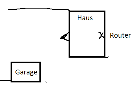

Ich müsste mal nachschauen, ob ich dort noch ein Kabel durch bekomme. Das Lan Signal würde direkt am Modem hängen, nicht am Wlan Router direkt, weßhalb das halb so wild sein sollte mit der Distanz. Die garage selbst hat dicke Beton Wände und auch die Hauswände sind nicht ohne (Wohnzimmer, Küche und Außenwand dazwischen + Garagenwände). Die Distanz von der Garage bis zum Router sind ca. 15-20m Luftlinie, Wlan signal reicht leider aber bei weitem nicht (Signal reicht gerade so bis zur Außenwand des Hauses, wo es in den Garten und Richtung garage geht).

Hier ist übrigens noch ein Bild dazu. Der Router häng direkt am Modem und steht quasi direkt nebendran. Eventuelles Dlan / Ethernetkabel würde ich sofort ans Modem hägen.

Das ganze hat momentan halt keine große Priorität, falls es aber eine einfache Lösung gibt hätte ich die schon gerne umgesetzt (z.B. Dlan mit Wlan Hotspot). Ich will und kann momentan auch keine neuen Leitungen verlegen (außer eventuelles Lankabel am Stromkabel entlang, muss ich aber prüfen). Wie gesagt Hintergrund wäre einfach fürs Handy + eventuell bissjen Konsole Wlan zu haben. Muss nicht super schnell sein, es ist eben ein kleiner Gemeinschaftsraum draus geworden (zum Shisha rauchen + aktuell Mario Kart auf der Wii aus Nostalgiegründen :D). Manche spielen aber halt auch gerne mal Fifa / Madden oder ähnliches und wäre eben einfach nice to have dafür Wlan zur Verfügung zu haben. Deshalb wollte ich es eigentlich vermeiden neue Leitungen legen zu müssen bzw. den Boden aufzumachen dafür ^^
