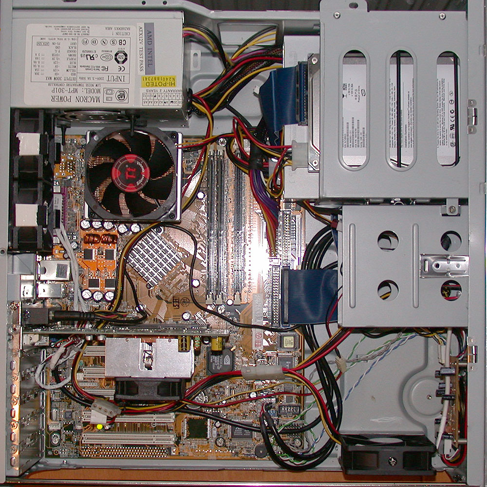

ich habe einen Wohnzimmer-PC mit einem ziemlich schlappen 300W Noname-Netzteil, das ich leider drinlassen muß da das Case (Coolermaster Cavalier) eine besondere Bauform von Netzteilen braucht und diese Dinger nur bis 300W erhältlich sind. Verbaut im Rechner sind mein altes Asus A7 Board, ein Athlon XP3000 und eine GF FX5600. Hier ein Bild der Innereien:

Ich sehe jetzt kein Problem eines alternativen NT - darf halt nur nicht so tief sein!
Ansonsten gefällt mir dein Grafikkartenkühler sehr
lg Dirk
Echt? Hast Du da Empfehlungen? Also ich hab vor ein paar Jahren mal recherchiert und die kleinen Netzteile die normalerweise für Wohnzimmer- und Barebone-PCs verbaut werden, lassen sich hier nicht einbauen. Ich weiß die Formfaktorbezeichnung nicht mehr genau, aber es gab jedenfalls nur eine handvoll NTs dafür, keins über 300W. Hast Du da andere Infos?
Hehe, mir war dieser sägende Stockkühler im Wohnzimmer einfach zu nervig und da habe ich kurzerhand einen alten CPU-Kühler draufgedengelt, den ich lüftersteuern kann. Aber frag besser nicht wie der befestigt ist, das kriege ich niemals durch den TÜV :D
