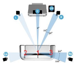

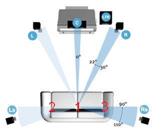

Gleichzeitig kannst so frei bestimmen was du dir für Lautsprecher (Marke/Größe/Art) in Wohnzimmer hinstellst und ob du auch von
2.0 Stereo Musik rauf zu:
5.1 für ein Heimkino oder sogar rauf bis zu:

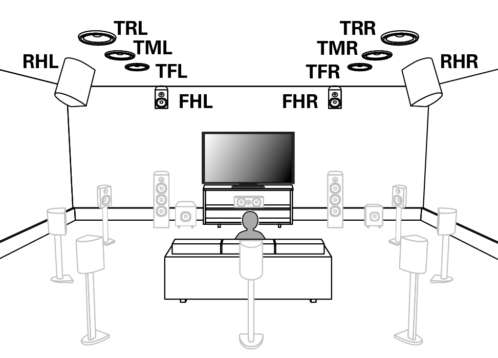

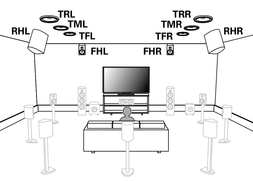

5.1.4 für 3D Ton aufrüsten willst. Die Zahlenkombination 5.1.4 bedeutet x Lautsprecher Unten plus x Subwoofer plus X Lautsprecher an der Decke.
Das ganze System ist dabei Flexibel ausbaubar. Sprich du entscheidest erstmal was du später maximal (2.0 - 5.1 - 5.1.4) verwenden würdest um zu entscheiden welche Grund Fähigkeiten der AVR mindestens haben sollte da du diese nicht nachrüsten kannst falls du dich umentscheiden solltest.
Gleichzeitig entscheidet das auch wenn ihr das Wohnzimmer auch renovieren solltet wo ihr Kabel für die Lautsprecher eventuell unsichtbar unterputz in Kabelkanälen (nie die Kabel selbst verputzen, immer in ausreichend großen Kabelkanäle legen um sie später auch mal austauschen zu können ohne die Wände wider aufreißen zu müssen!) verlegen müsst. Sprich ein Plan gemacht wird wie die Position der Möbel angeordnet wird, inbesondere die Couch, Tisch, TV Position ist wichtig weil die Lautsprecher IMMER wie auf den Bildern oben angeordnet werden müssen. Da man sich sonnst den Aufwand sparen kann da weder die Musik bei 2.0 Stereo noch 5.1 Heimkino bis hin zu 9.1.4 Heimkino gut klingen würde! Es wäre nur etwas das im Hintergrund vor sich hin dudelt...
