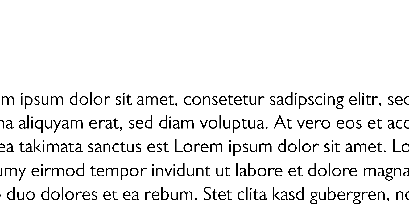

Jetzt haben wir aber ein Problem festgestellt. Sobald ein Dokument als PDF gespeichert wird, direkt unter Dokument als PDF speichern, wir ddie Schrift verpixelt bzw. eckig angezeigt (Siehe Anhang). In den PDF Einstellungen steht, wenn Schrift nicht eingebettet werden kann wird diese als Bitmap angezeigt. Sobald man hier den Haken raus nimmt wir das PDF mit der Schrift sauber angezeigt. Problem ist dann aber, das ein externer die Schrift nicht wiedergeben kann und diese in eine andere Schrift umgewandelt wird.
das ist normal das die dann "unsauber" wird ... du musst sie korrekt einbinden ...und das macht dein "PDF Druckertreiber" ...
/edit/
Dein Font scheint ein OpenTypeFont (.otf) zu sein. In Word arbeitet man am besten mit TrueTypeFonts (.ttf). OTF kannst du zwar verwenden, zicken aber beim einbetten gerne rum. lasst euch noch die .ttf des Fonts geben, dann sollte das auch mit Word keine Probleme geben.
Ihr habt eine Post Script Flavoured OTF gekauft, die ist für DTP Programme wie InDesign gedacht.
Für Office brauchst du das Ganze als TrueType Typ, denn Post Script kann Office schlichtweg nicht einbinden. Entweder einen separaten PDF-Converter nutzen der das einbetten kann. Drucken müsste auch gehen wobei das nicht so gut ist.
