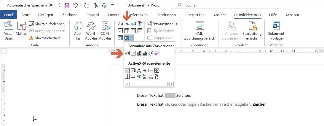

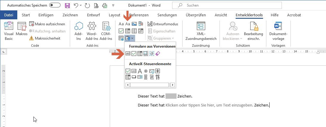

Über die Registerkarte Entwicklertools kannst du verschiedene Platzhalter einfügen.
Dort kann man dann später einfach reinschreiben.

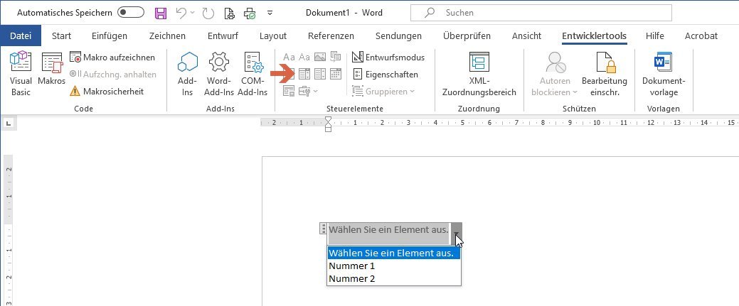

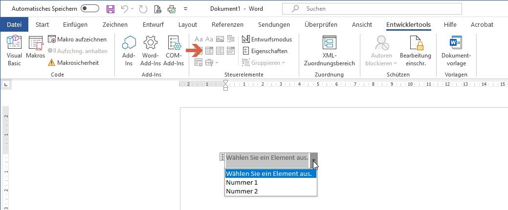

Dort lassen sich auch simple Dropdowns erstellen:

Falls die Entwicklertool-Leiste noch nicht aktiv ist:
Optionen -> Menueband anpassen-> rechts Haken bei "Entwicklertools" setzen
