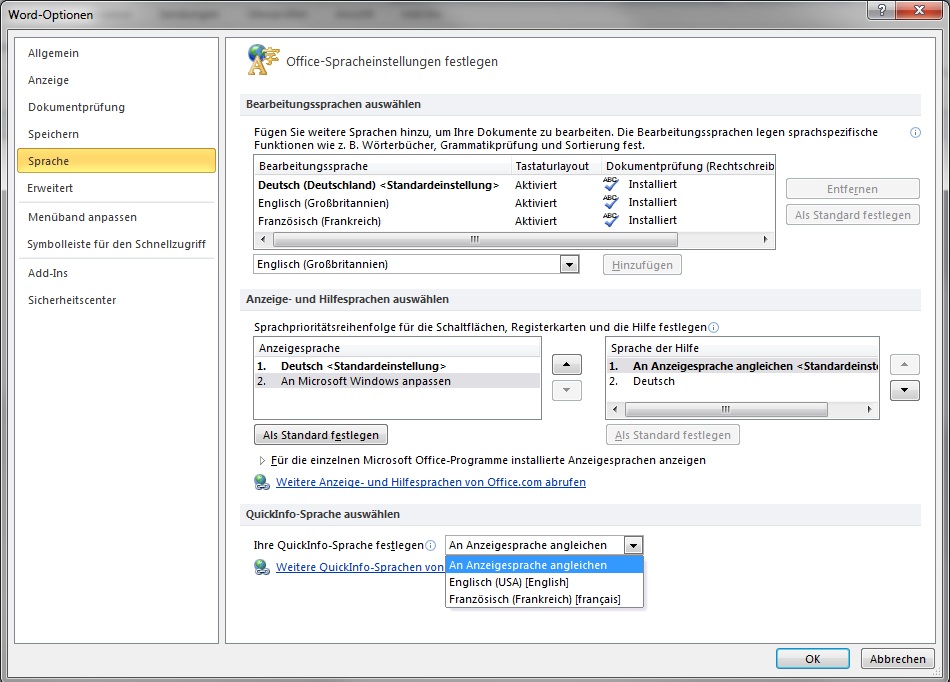

auf Sprache automatisch erkennen ist schon gesetzt. Auch habe ich alle Wörterbücher die gebracht werden (F,GB,D) installiert.
So wie im Bild unten würde es aussehen in den Word-Einstellungen. Habe ich da was vergessen?

Ich weiss nicht, ob Offive 2010 von Office 2007 in diesem Punkt abweicht. Aber in O2007 musste die Standardsprache in der Normal.dot verankert sein, um defaultmässig in den Dokumenten vorzukommen.

Lade von dem Kollegen die "Normal.dot" auf den Rechner des Cheffe, sollte dann auch klappen mit den Einstellungen. Wenn der natürlich schon eigene Kürzel usw.. gemacht hat, hat der Chef sie auch oder beim Chef sind "seine Kürzel" weg. Am besten die alte Normal.dot umbenennen in Normal.alt, wenn es nicht geht kann man die vom Kollegen wieder runterwerfen und die alte zurückbenennen oder komplett löschen, dann wird bei nächsten Word-Start eine komplett neue erstellt.
