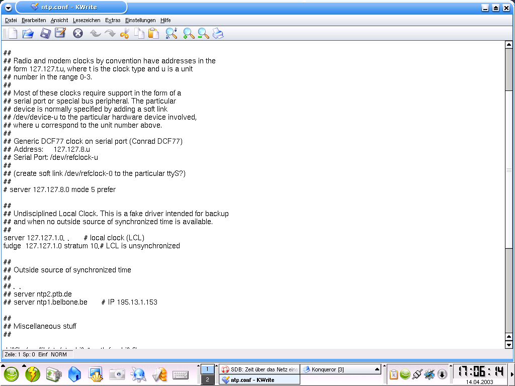

ich habe ein nervendes Problem mit meiner PC- Uhr, sie geht nach jedem Booten 6-8 Minuten nach.
Jetzt wollte ich mir den xntpd einrichten und starten, bloß laut Anweisung von Suse , müßte ich das in der etc/rc.config machen, bloß es gibt keine rc.config und ich weiß? auch nicht wie ich die time-server eintragen muß, ich weiß nur das ich es in der/etc/ntp.conf machen muß..... bloß wie???ß
gruss elmex63
Du schreibst einfach ein Startscript für den xntpd.
Nimm diesen Thread als Inspiration:
https://www.computerbase.de/forum/threads/daemons-task.16408/
Da habe ich in der Mitte recht viel geschrieben.
Damit bastelst du dir ein Startscript für den xntpd.
Bei weiteren Fragen stehe ich gerne zur Verfügung :).
Zum Eintragen des Timeservers:
Ich rate mal, dass du ein Kommentarzeichen unter "Outside source of synchronized time" entfernen musst.
Komentiere mal die beiden Zeilen "server 127.127.1.0" "fudge 127...." wieder ein und unkommentiere eine der Zeilen mit den "Outside source" Servern.
Ich glaub blos das dort ne Server rein muss der in gleichen Zeitzone wie wir ist ... naja wirst ja sehn wenn die Uhr nicht nur 6-8 Minuten falsch geht ;)

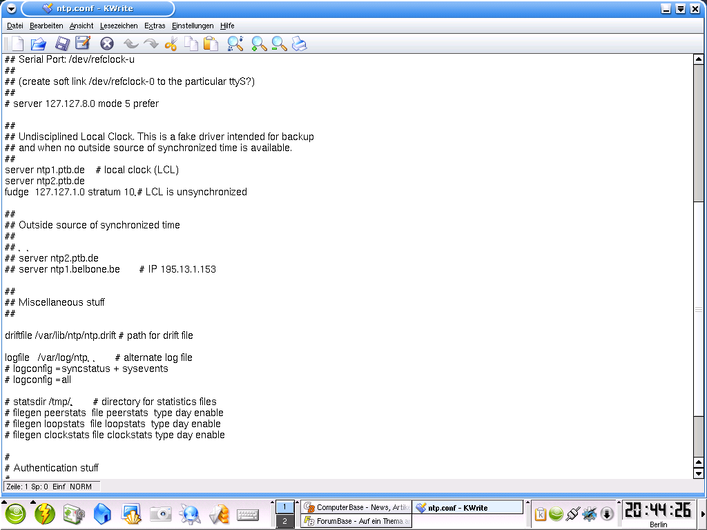

Laut Suse
Für Besitzer ab der Suse 8.0
/etc/rc.config ist durch /etc/sysconfig/clock ersetzt worden
gruss elmex63
So läuft es
So habe ich das jetzt gemacht

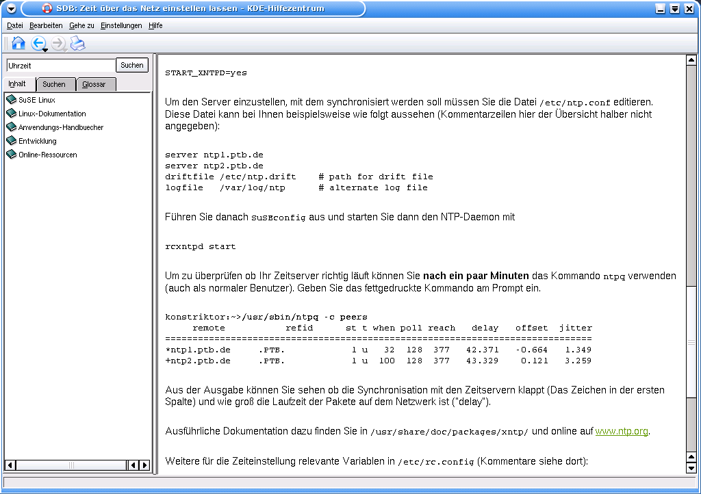

und hier die Beschreibung von Suse
Hmm die Zeile mit dem "fudge" muesstest du eigentlich auch mit ein kommentieren, da die nicht mehr von Bedeutung ist.
@raiden
ich lass das erstmal so
raiden,weißt du was ich nicht kapiere, wieso kann Suse nicht an einem Beispiel, das so zeigen, wie man das richtig einträgt?
gruss elmex63
Naja Dokumentation fuer alles moegliche erstellen kostet Zeit und vor allem Geld ... also ueberlaesst man das fuellen der Luecken halt der Community.

Meine Uhr geht immer noch 100 %tig genau,obwohl ich nicht mal weiß, ob ich das in der rc,config richtig eingetragen habe, was solls es läuft :)
