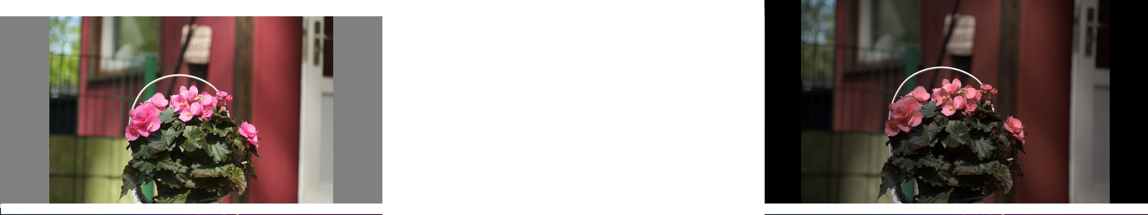

Juten Morgen in die Runde,
ich nutze XNView zum vorsortieren meiner Fotos (gern andere Programme vorschlagen). Ich habe es so eingestellt, dass ich auf einem Bildschirm den Ordner sehe mit relativ großen Symbolen zwecks Übersicht, und auf dem anderen Bildschirm das markierte Foto in Vollbild. Die Einstellung in XNView nennt sich Dual-Monitor und funktioniert gut. Man hat die Übersicht und kann gleichzeitig checken ob ein Foto scharf ist ect......
Mein Problem ist, dass die Farbwiedergabe im Vollbild sehr blass ist und ich kann mir das nicht erklären.
Ich hab mal einen Screenshot meines gesamten Desktop, also aller 3 Monitore gemacht und die Taskleiste und den mittleren Monitor mit meinem Bildbearbeitungsprogramm einfach raus radiert.
Kann mir jemand sagen, warum das Vollbild rechts so blass aussieht im Vergleich zur Thumbnail Ansicht links bzw zum Vollbild links?
Also man sieht das gleiche Foto, Thumbnail links würde korrekt und Farbenfroh angezeigt, Vollbild rechts ist immer viel zu blass.

Naja, an den Monitoren kann es ja nicht liegen, da der Screenshot wunderbar den unterschied zeigt!
Meine Annahme ist, dass das thumbnail stark aufgehellt plus kontrastverstärkt wurde! Wahrscheinlich damit es besser erkennbar ist (wird ja eher klein dargestellt)
Das rechte ist dein unbearbeitetes Originalbild
Wie sieht das Bild denn in Gimp oder so aus?
das sind RAW Dateien und das Bild in meinem Bildbearbeitungsprogramm oder in Windows Bildanzeige sieht so aus wie links. Also die Thumbnails / links sind nah an der Realität, das Vollbild rechts ist tatsächlich stark verblasst.
Ich teste mal wie es sich bei JPG Dateien verhält, möglicherweise tritt das nur bei RAW Dateien auf. Dennoch kann XNView die RAW Dateien ja korrekt anzeigen, siehe linke Seite ?!?
naja, bitte nicht verwechseln ... wenn rechts das RAW ist, dann ist das ja das originale Bild und links ist ein von deinem Programm gezeigtes "fertig entwickeltes" Bild

Leute, das Bild links ist ja auch von XNView. links und rechts ist beides XNView.....rechts ist nur über die Funktion Dual Monitor. Vorschau / Thumbnail und Vollbild bei XNView sehen normal aus, die Funktion Dual Monitor für Vollbild auf dem 2. Bildschirm (rechts) macht dann irgendwas anders. Aber beides sind "Fenster" von XNView.
Aber es muss was mit dem Raw zu tun haben. Wenn ich einen Ordner mit Jpegs durchschaue, dann ist das Vollbild identisch von den Farben her. Habs gerade mal getestet.

das hatte ich ja schon geschrieben. Das ist das XNView Fenster in dem ich aus dem Ordner heraus Vollbild anzeigen lasse. Auf dem 2. Monitor läuft parallell immer eine Vollbildanzeige mit via XNView Funktion Dual Monitor. Also beide Bilder werden von XNView angezeigt. Aber das rechts sieht tatsächlich so aus, als würde der Farbraum nicht passen!!! Evtl. ist die Funktion Dual Monitor im Funktionsumfang beschnitten und kann NUR sRGB darstellen oder so......das könnte das erklären.

So, ich hatte tatsächlich die classic Version installiert. mit der mp Version funktioniert alles wie es soll. Da sieht die Vollbildvorschau genau so aus wie die Miniaturansicht.
Also Problem gelöst.
Danke an Evil E-Lex, das war die Lösung :P
