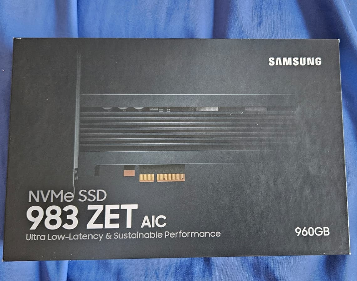

Hui, Z-Nand. Das ist mal ein Blast from the Past. Und zufälligerweise habe ich sogar ein Exemplar hier liegen! Wenn mein Windows nicht auf einer Optane laufen würde, wäre diese hier immer noch ein schöner Kandidat z.jpg
