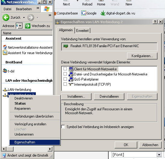

Mach einfach mal ein Screenshot von deinen beiden "Eigentschaften von Lan-Verbindung" (siehe Anhang).
Das ist meine Einstellungen für die "DSL-Netzwerkkarte".

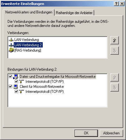

Ein Freund von mir hat gemeint, dass die Reihenfolge wie die LAN Verbindungen durchsucht werden nicht stimmt. Er hat diese einstellung gemeint (siehe Anhang)
Aber bringt auch nix?
Wie geht das schneller??
