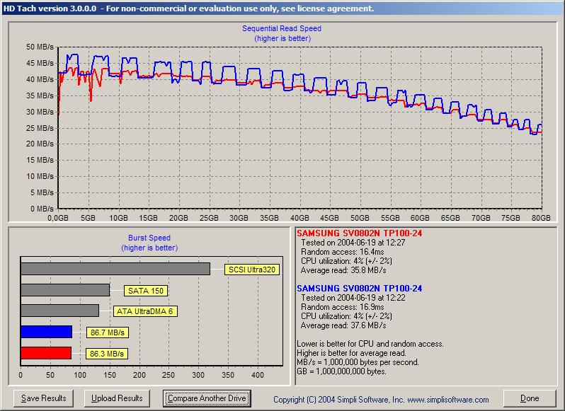

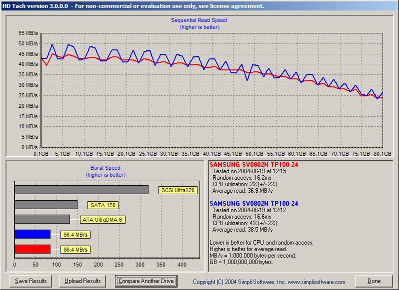

Ich hatte tatsächlich vergessen in meiner Email zu erwähnen, dass ich die Platten selbstverständlich mit diversen Tools (u.a. eben dem Samsung-eigenen) geprüft hatte. Ich warte jetzt erstmal noch, vielleicht bekomme ich ja tatsächlich noch eine Antwort, die weiterhilft.
Im BIOS werden beide Platten von vornherein mit den selben Parametern erkannt.
Meine Ersatzplatte ist schon unterwegs und sollte heute oder Montag bei mir ankommen. Ich tippe nach einigem Nachdenken übrigens auf einen Defekt irgendwo zwischen Cache und Controller; so wären dann auch die Benchmarkergebnisse zu erklären.
