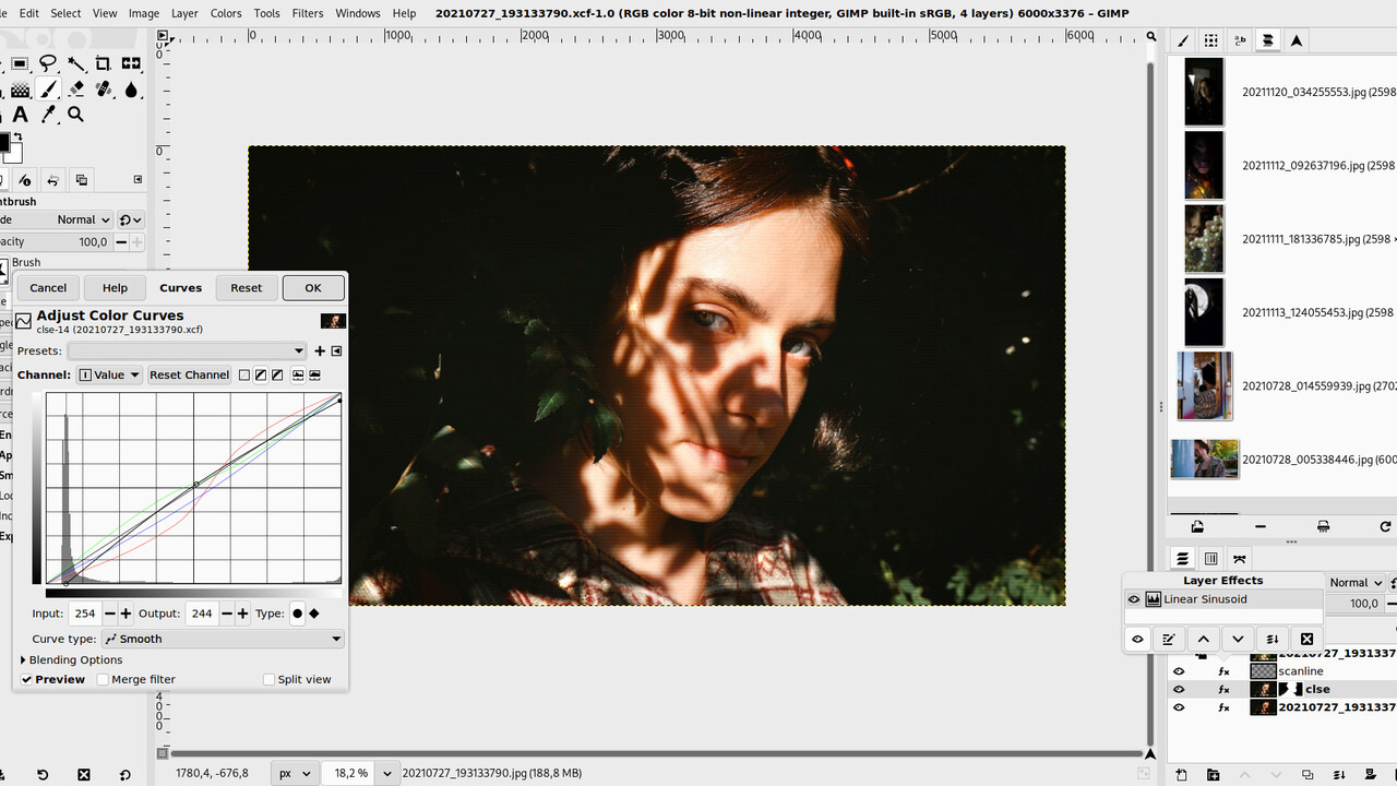

Mit Version 3.08 haben die Entwickler von Gimp nach eigenen Angaben womöglich die letzte Mikro-Veröffentlichung vor dem nächsten größeren Update auf Version 3.2 bereitgestellt. Der Fokus dieser Ausgabe liegt vor allem auf Verbesserungen bei der Bildbearbeitung sowie auf zahlreichen Fehlerkorrekturen.
