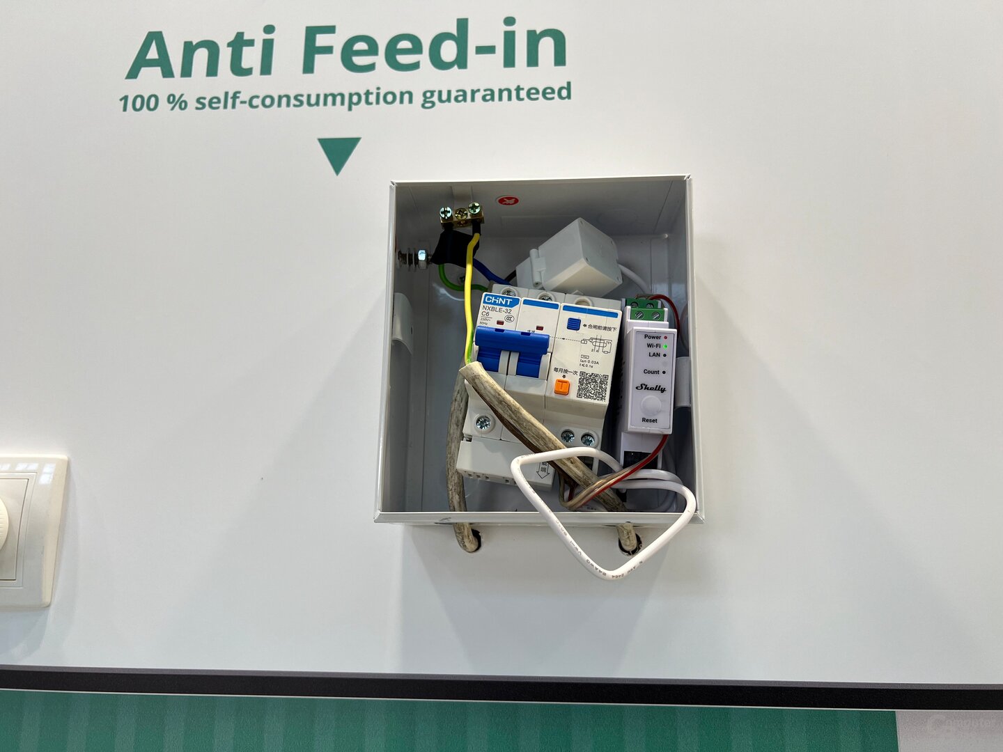

Im ersten Schritt ist es schon jetzt möglich, SolarFlow mit dem Shelly Pro 3EM Stromzähler und einzelnen Shelly Plug S zu verbinden, indem das Shelly-Konto mit Zendure verknüpft wird. Auf diese Weise ist eine intelligente Anpassung der Ausgangsleistung des Energiespeichersystems möglich, da Echtzeitdaten vom Shelly-Stromzähler und den Smart Plugs berücksichtigt werden können.
Die Anbindung und Integration der Shelly Plug S erfolgt wie bei Zendures eigenen Smart Plugs für das System.

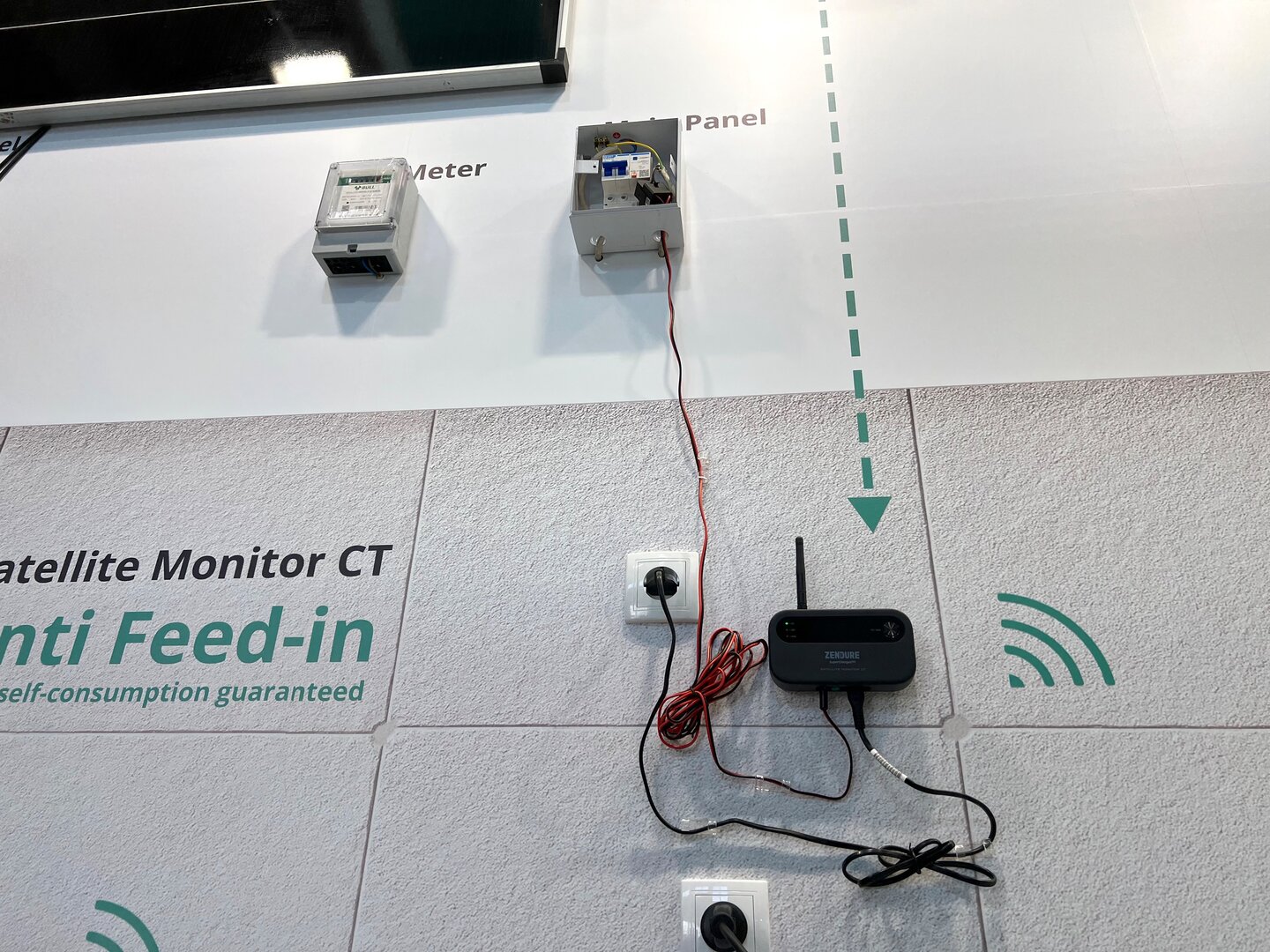

2-Phasen-Stromzähler von Zendure
Mit dem Zendure Satellite Monitor CT präsentiert das Unternehmen zudem eine eigene Lösung, um den Energieverbrauch vom gesamten Haushalt besser erfassen zu können. Das Gerät, das sich drahtlos mit dem System von Zendure verbindet, kann den aktuellen Verbrauch von zwei Phasen erfassen, indem wie beim Shelly Pro 3EM eine Klemme um den Leiter der jeweiligen Phase gelegt wird. Aufwendige Arbeiten am Stromkasten entfallen somit.
