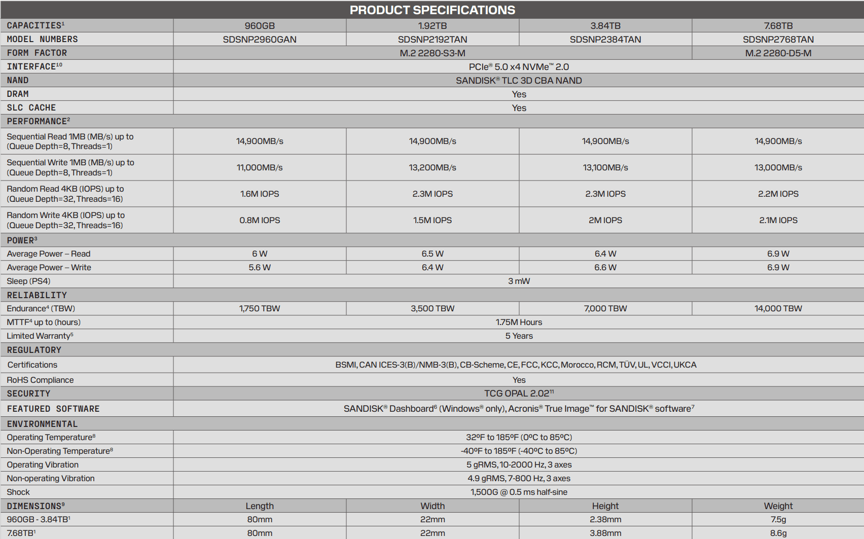

Durchaus Anleihen an die Eckdaten schneller Server-SSDs nimmt die Sandisk NAS 800 im heute gebräuchlichen M.2-2280-Format. Die nutzbaren Speicherkapazitäten der vier Modelle liegen bei 960 GB, 1,92 TB, 3,84 TB und 7,68 TB. Das sind übliche Werte für Server-SSDs und verraten bereits, dass der Anteil des Reservespeichers höher liegt als bei klassischen Client-SSDs. Dadurch kann Sandisk auch die Total Bytes Written (TBW) viel höher ansetzen, die bei 1.750 TB für das kleinste Modell und hohen 14.000 TB (14 Petabyte) für das Flaggschiff liegen.
Sehr hoch fällt auch die Leistung aus, denn über PCIe 5.0 x4 als Schnittstelle werden Daten sequenziell mit bis zu 14,9 GB/s gelesen und mit maximal rund 13 GB/s geschrieben. Die maximalen IOPS bei wahlfreien 4KB-Transfers liegen in der Spitze bei über 2 Millionen.
Sandisk NAS 800 NVMe SSD
Sandisk NAS 800 NVMe SSD (Bild: Sandisk)
Trotz der hohen Leistung ist die Leistungsaufnahme laut Datenblatt vergleichsweise gering: Beim Lesen und Schreiben sollen durchschnittlich nur etwa 6 bis 7 Watt aufkommen. Das spricht für einen effizienten Controller, den Sandisk allerdings nicht nennt. Zumindest soll er einen eigenen DRAM-Cache besitzen. Beim NAND-Flash handelt es sich um „Sandisk TLC 3D CBA NAND“. Das „CBA“ steht für „CMOS directly Bonded to Array“ und bedeutet, dass Speicher (Array) und Logik (CMOS) auf getrennten Wafern gefertigt und mittels Waferbonden vereint werden. Diese Technik nutzen Sandisk und Kioxia als Flash-Partner erst seit der achten Generation (BiCS 8).
