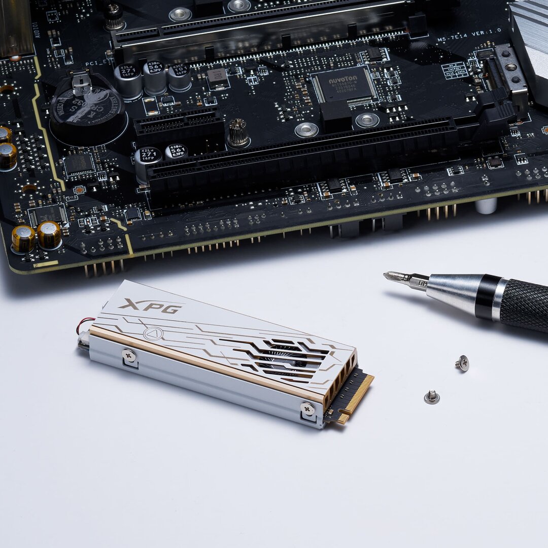

Adata Mars 980 Storm
Mit angeblich besonders potentem „Dual-System Cooling“ ist die Mars 980 Storm bestückt. Bei dem Kühler handelt es sich um eine Hybrid-Lösung aus Flüssigkeitskühler und Luftkühler. In Kombination mit Kupfer-Heatpipes und zwei außen liegenden 20-mm-Lüftern soll das patentierte Design um rund 20 Prozent besser kühlen als ein herkömmlicher Kühler ohne Lüfter (oder Wasser), wirbt der Hersteller unter Berufung auf eigene Tests.
Die Stromversorgung der Mini-Lüfter erfolgt direkt über den M.2-Slot. Es muss also kein zusätzliches Kabel angeschlossen werden, wie es bei manchen aktiv gekühlten SSDs der Fall ist.
Adata Mars 980 Pro
Bei der Mars 980 Pro kommt ein einfacherer Kühler ohne Flüssigkeit und mit nur einem Lüfter zum Einsatz. Grundsätzlich ähnelt das Design jenem der Legend 970 Pro, doch augenscheinlich ist nun ein Radiallüfter verbaut, der für einen Luftstrom über die seitlichen Öffnungen sorgt. Mit 11,2 mm Bauhöhe ist diese SSD deutlich flacher als die Storm-Variante mit ihren gut 30 mm. Damit passt sie gerade noch so in die PlayStation 5, für die maximal 11,25 mm Höhe erlaubt sind.
