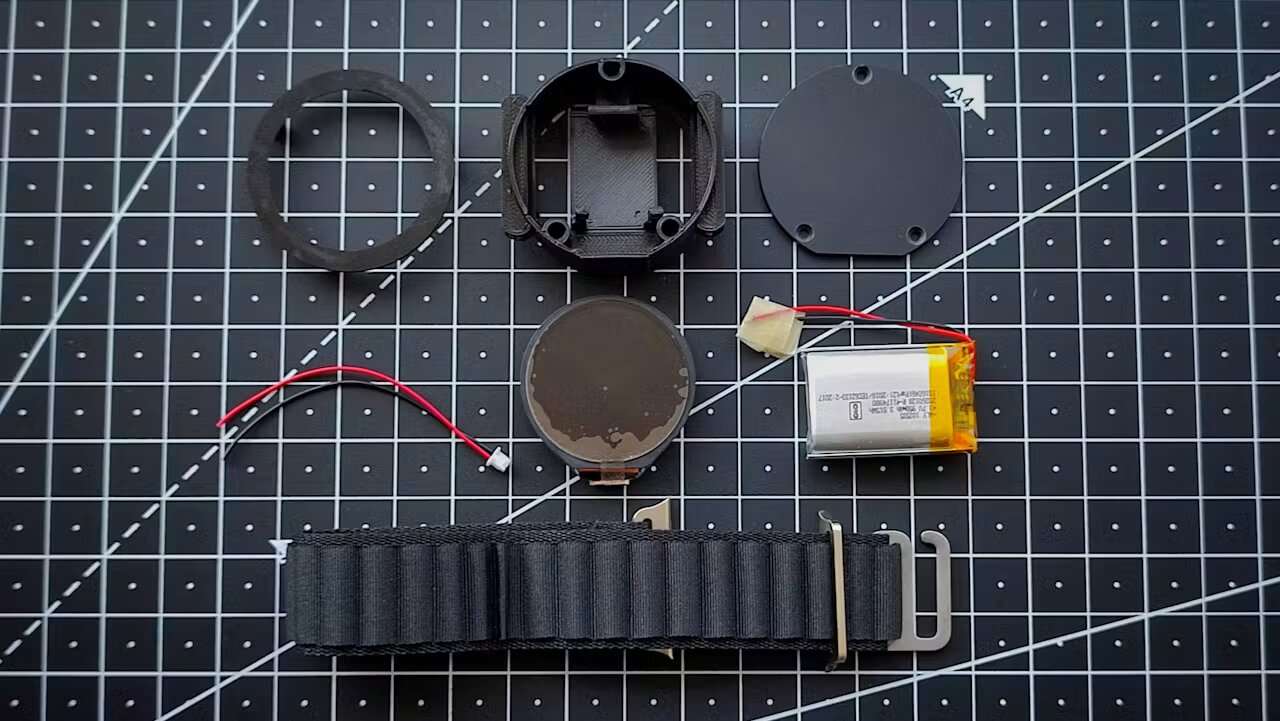

Der Entwickler Vishal Soni hat sich mit der ChronoWatch X2040 den Kindheitstraum von einer selbst gebauten Smartwatch erfüllt. Statt auf Benachrichtigungen, Apps und Gesundheitsfunktionen konzentriert sich die Uhr allerdings auf ihre eigentliche Kernaufgabe: die Anzeige der Uhrzeit.
Fertiges Displaymodul statt eigener Platine
Ganz von Grund auf hat Soni die ChronoWatch X2040 nicht entwickelt. Ursprünglich plante er nach eigenen Angaben zwar eine eigene Platine, entschied sich wegen des damit verbundenen Aufwands schließlich aber für ein fertiges Modul von Waveshare. Das RP2040 Touch LCD 1.28 vereint einen runden Touchscreen und den von Raspberry Pi entwickelten Mikrocontroller RP2040 auf einer Platine.
Das 1,28 Zoll große Display löst mit 240 × 240 Pixeln auf und unterstützt kapazitive Berührungseingaben. Außerdem befinden sich auf der Platine ein Beschleunigungssensor und ein Gyroskop. Eine USB-C-Buchse sowie eine integrierte Ladeschaltung für Akkus sind ebenfalls bereits vorhanden.
Soni ergänzte das Modul um einen Lithium-Polymer-Akku mit 950 mAh. Das aus drei Teilen bestehende Gehäuse entwarf er selbst mit Tinkercad und stellte es anschließend per 3D-Druck aus ABS-Kunststoff her. Als Armband kommt ein handelsübliches Band für die Apple Watch zum Einsatz. Dieses ersparte ihm die Entwicklung und Fertigung einer eigenen Befestigung.

Eine Schwachstelle ist bislang der Energieverbrauch. Das verwendete Modul besitzt keine separate Echtzeituhr, auch RTC genannt. Wird der RP2040 vollständig in den Tiefschlaf versetzt, gehen daher die eingestellte Uhrzeit und das Datum verloren. Soni konnte den Stromverbrauch im Ruhemodus deshalb noch nicht so weit reduzieren wie geplant.
Für eine spätere Version erwägt er ein zusätzliches RTC-Modul, das die Uhrzeit auch bei abgeschaltetem Mikrocontroller weiterführt. Darüber hinaus stehen ein Wecker und ein Schrittzähler auf seiner Wunschliste. Auch das derzeit aufgrund des großen Akkus vergleichsweise dicke Gehäuse soll künftig flacher werden.
