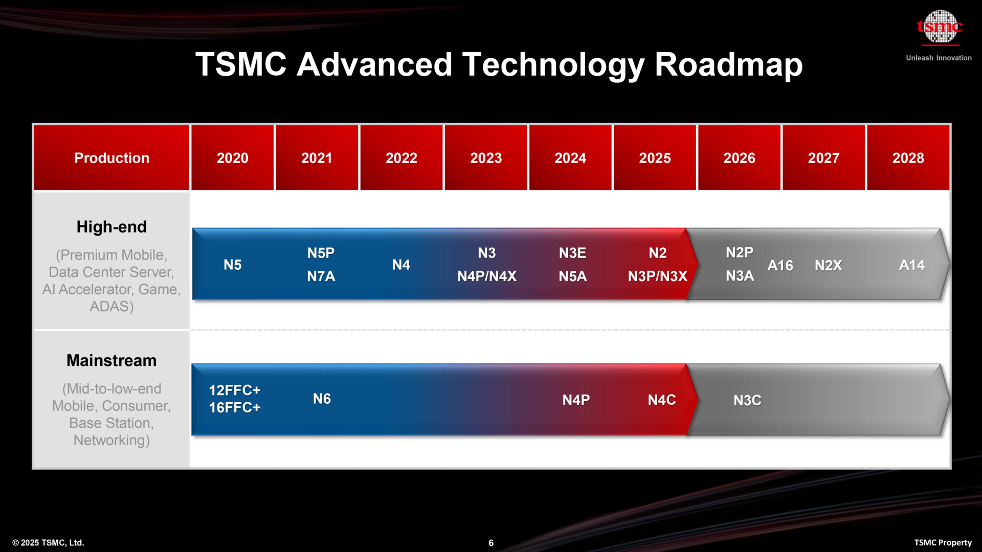

Was Kevin Zhang nun in Amsterdam sagte, war letztlich das gleiche wie zuvor in der Ausgabe des Events in den USA: TSMC braucht High-NA noch nicht, vermutlich nicht einmal für den Fertigungsschritt A14. A14 mache in vielen anderen Bereichen so viele Fortschritte, dies wird jedoch laut aktuellem Plan auch ohne High-NA EUV erreicht. Und solange die Ziele hinsichtlich Skalierung und gesteigerter Leistung erreicht werden, wird weiterhin Low-NA EUV genutzt, erklärte Zhang.
Wann High-NA EUV bei TSMC letztlich also zum Einsatz kommt, steht zumindest auf offizieller Bühne in den Sternen. Der nächste Schritt A14P für mehr Leistung könnte sich ab dem Jahr 2029 eventuell anbieten. Aber auch das ist heute nur ein Schuss ins Blaue.
TSMCs Roadmap (Stand April 2025)
TSMCs Roadmap (Stand April 2025) (Bild: TSMC)

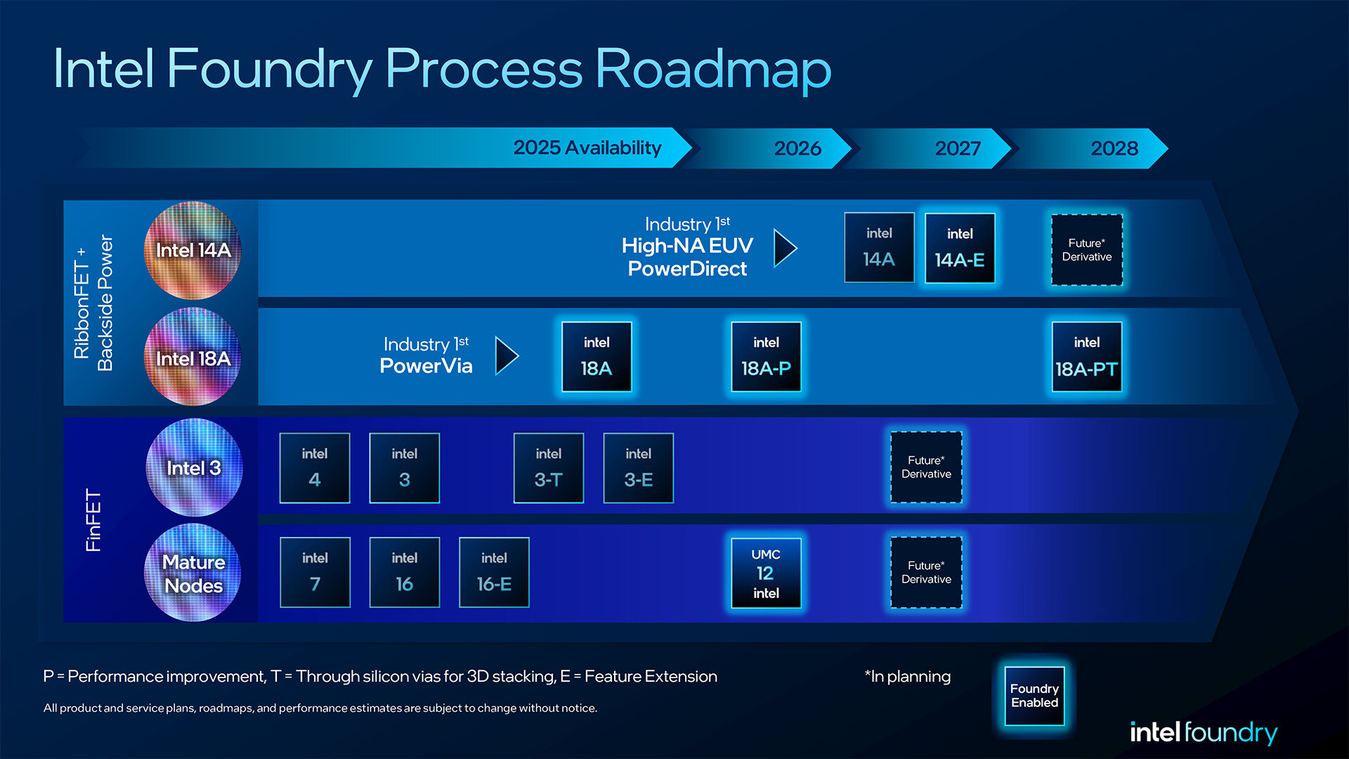

Intel pusht High-NA EUV für Einsatz ab 2027
Intel, wie auch von Micron angesprochen, verfolgt einen aggressiveren Weg, wenngleich der Ausgang offen scheint. Zuletzt hieß es, dass High-NA auch hier frühestens 2027 zum Einsatz kommt, Intels zuletzt typischen Verspätungen einberechnet, könnten erste Produkte ab 2028 verfügbar sein.
Intel-Foundry-Roadmap (Stand April 2025)
Intel-Foundry-Roadmap (Stand April 2025) (Bild: Intel)
