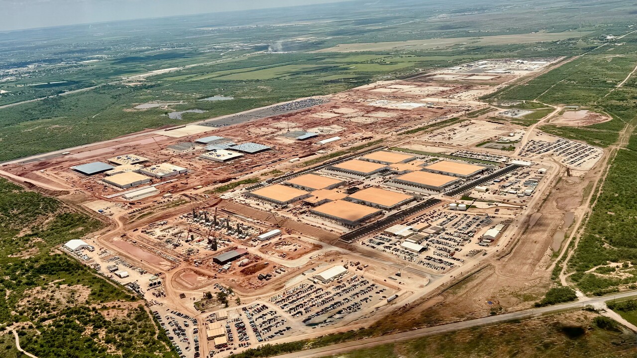

Crusoe Energy Systems baut derzeit in Texas einen Datacenter-Campus. Laut Bloomberg ist das Unternehmen bekannt für die Geschwindigkeit. Laut eigenen Aussagen ist Crusoe in der Lage, Teile eines Rechenzentrums binnen eines Jahres ans Netz zu bringen. Ein Trick ist, frühzeitig eine ausreichende Menge elektrischer Komponenten zu kaufen. So konnte man Vorräte anlegen, bevor Handelsbarrieren errichtet worden sind.

Crusoe stand zuletzt aber auch im Fokus verzögerter und umgeplanter Projekte. Berichte kursierten, wonach ein Ausbauvorhaben von OpenAI und Oracle in Texas, das Crusoe im Rahmen von Stargate umsetzt, nicht wie geplant läuft. Die Beteiligten bezeichneten den Bloomberg-Bericht von Anfang März aber als falsch und irreführend.
