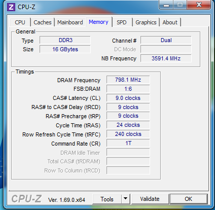

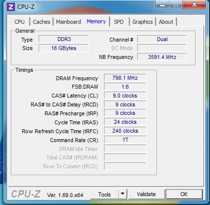

RAM Settings überprüfen würde ich zum Anfang. CPU-Z zeigt Dir das genau an. Kannst davon auch ein Screenshot hier einstellen.

Die Command Rate (CR) auf 1T könnte schon der Verursacher sein. Damit laufen die wenigsten Module. 2T ist da das Richtige.
Hast Du sie von Hand so eingestellt oder lief das über das XMP Profil?

Und wie gesagt, die CT unbedingt auf 1T einstellen.

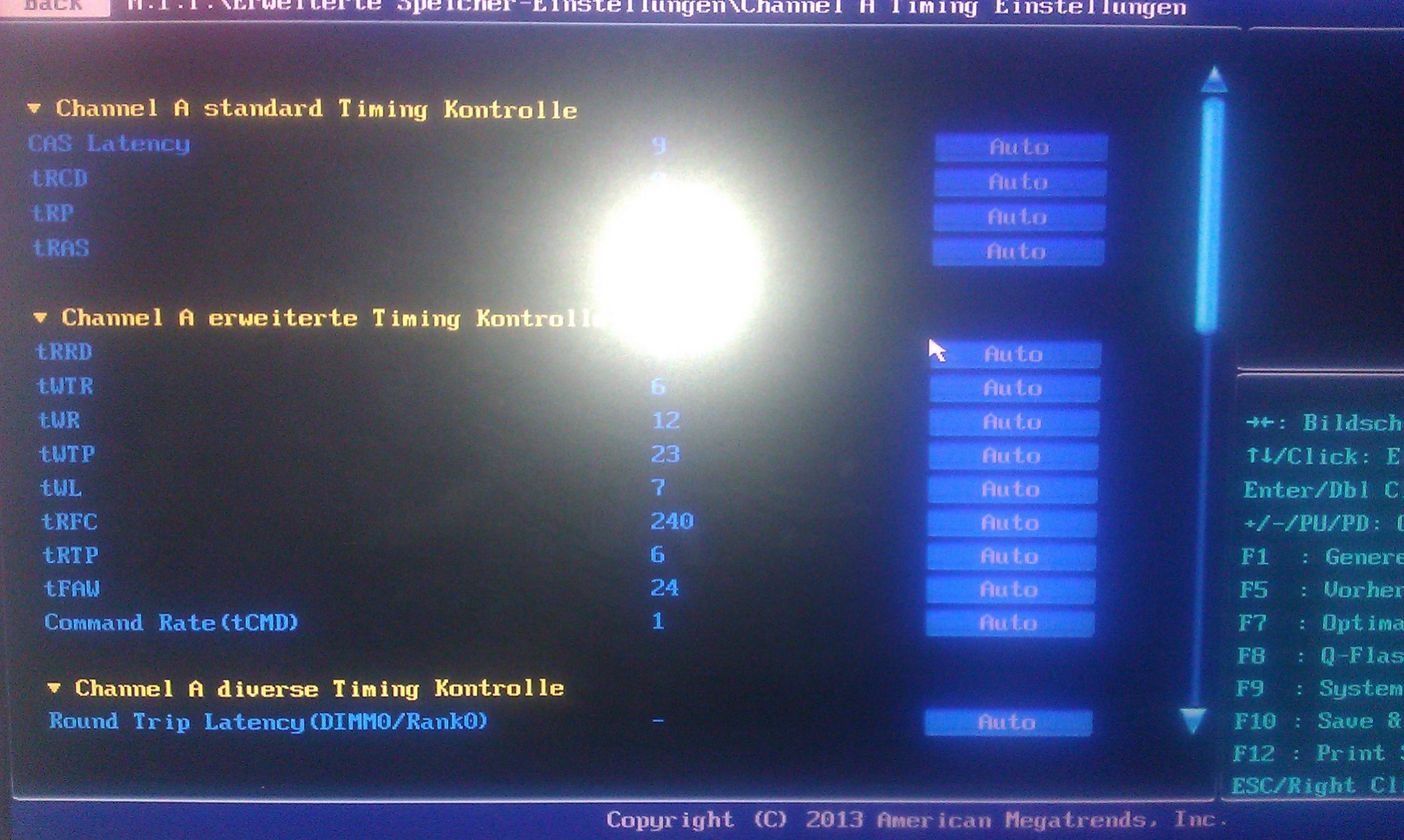

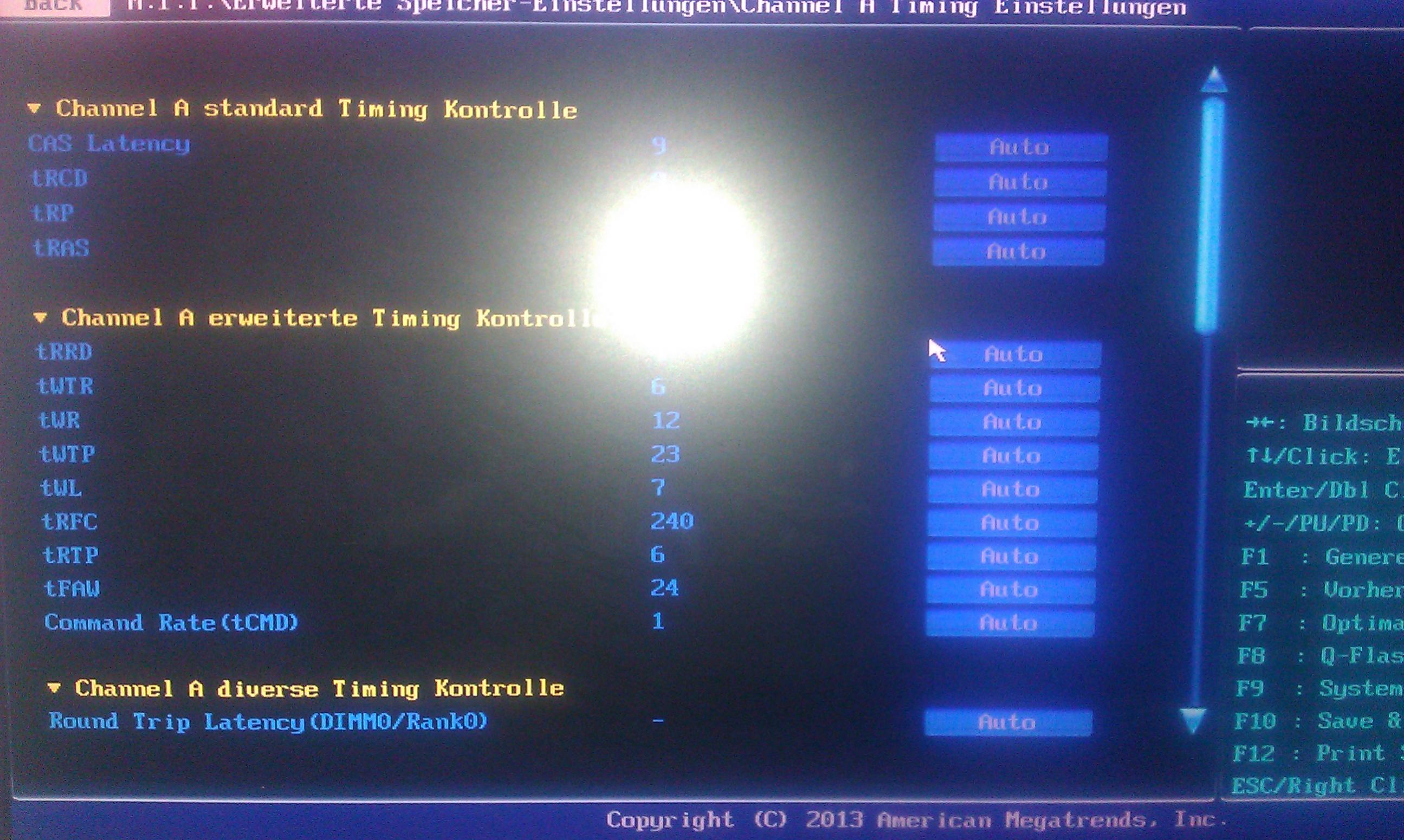

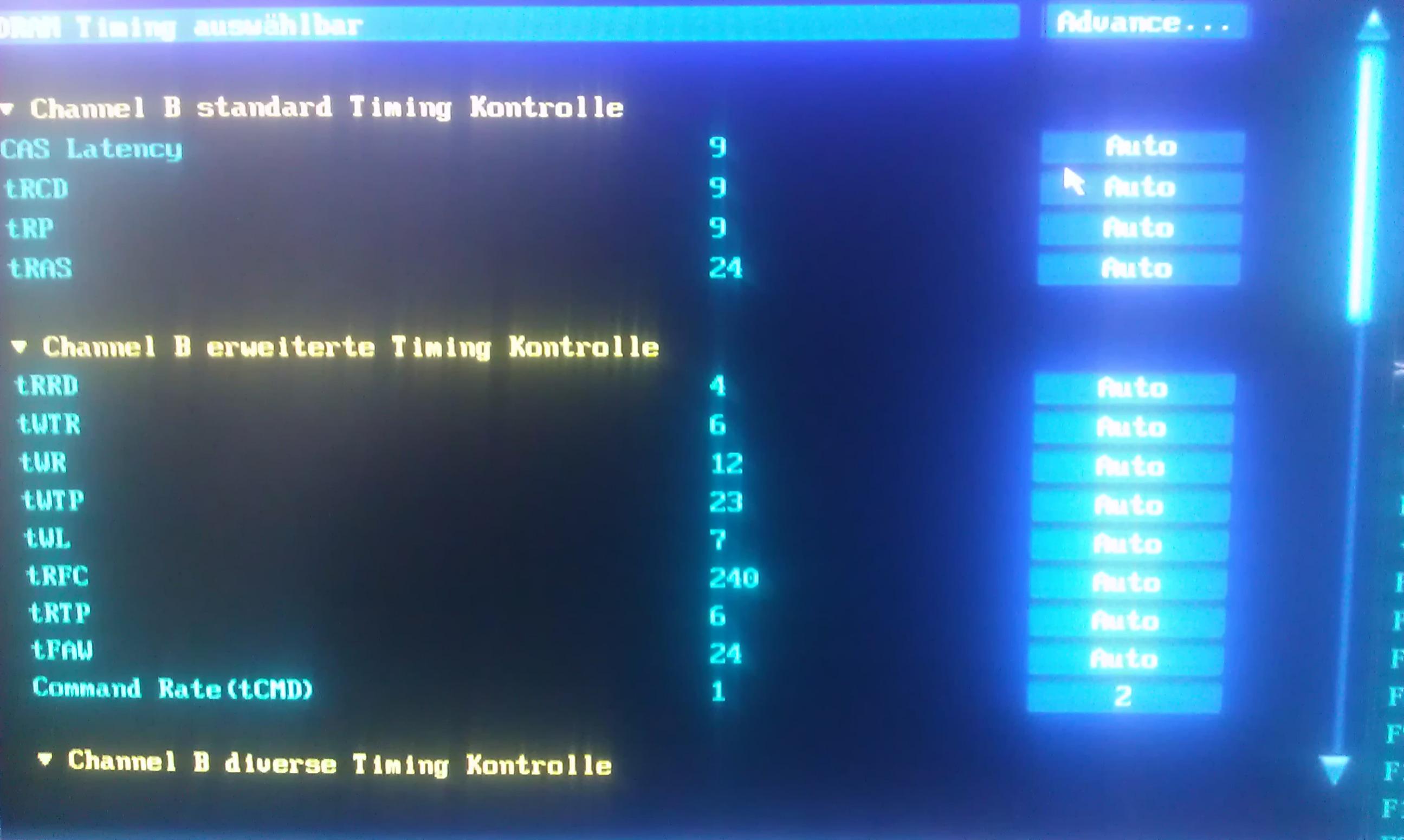

Aber das CR lässt sich irgendwie nicht ändern. Mhmm ich guck nochmal
Schau mal, ob die RAM Module ein XMP Profil haben. Sollten sie eigentlich. Und das kann man dann im UEFI aktivieren. Dann sollten die Settings passen und die CR auch automatisch auf 2T stehen.
Im Uefi steht eigentlich das Automatisch auf 1

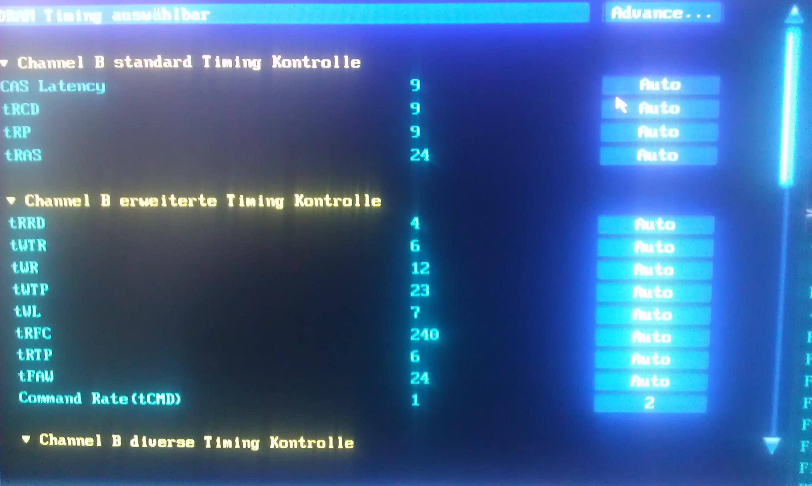

Ich mach ein Foto und stell es hier rein
Dann nenne mal die genaue Modulbezeichnung der RAMs. So oder so. 1T ist eine große Fehlerquelle.
Und wie gesagt, wenn Auto dann über das XMP Profil.

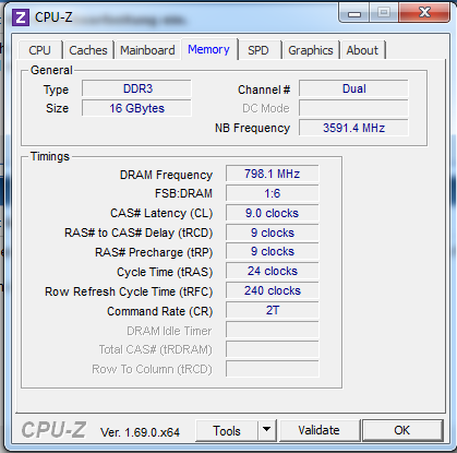

So hab jetzt A und B geändert auf 2.
Hier noch ein Foto
Aber wieso spielt das so eine große Rolle ?
