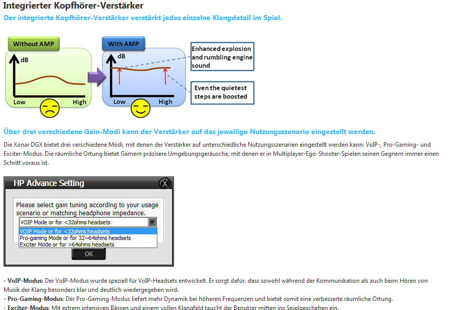

Was ich nun aber bei der Produktbeschreibung der Asus DGX gefunden habe, macht mich sehr misstrauisch:
http://www.asus.com/de/Sound_Cards_and_DigitaltoAnalog_Converters/Xonar_DGX/
Also verstärkt die DGX gar nicht neutral, d.h. alle Frequenzen gleichmäßig, sondern bietet mir solche blöden asymmetrischen Verstärkungen, damit ich auch ja die Fußschritte beim "Gamen" höre? Das wäre ja für unverfälschten Musikgenuss tödlich!
Kann da jemand was zu sagen?

Ich halte es für sehr unwahrscheinlich, dass der KHV speziell gesoundet.
Man sieht es auch an der Beschreibung der einzelnen Verstärkungs-Modi, dass man das nicht allzu ernst nehmen sollte. Wenn man einen Modus mit einer höheren Impedanz wählt, wird einfach die Lautstärke erhöht. Was eine höhere Lautstärke wiederum mit "mehr Dynamik" zu tun haben soll, wissen wohl nur die Marketing-Leute bei ASUS.
Aber ganz ehrlich, willst du für deinen teuren DT 880 wirklich so eine Low-End-Soundkarte? Die DGX kling ganz unabhängig vom Verstärker nicht neutral. Hier ein interessanter Hörtest: http://techreport.com/review/23358/asus-budget-xonar-dgx-and-dsx-sound-cards-reviewed/6
Ich denk auch dass das vor allem Marketing ist. Allerdings hab ich schon festgestellt das ein zu schwacher Ausgang zu Frequenzveränderungen führen kann. Also das Bild an sich nicht ganz falsch ist in dem Sinne das mit KHV eher mit linearem Frequenzgang zu rechnen ist als ohne. Ist aber eher die Ausnahme das es solche Probleme gibt (ich hatte das an einem ALC889a OnBoard Chip mit meinem AKG K701 der recht zickig ist)

Die KVH-Funktion bei der DGX verändert nichts am Klang, soweit sind meine Erfahrungen von damals, als ich die DGX kurz hatte. Ich hatte meinen HD 555 (50Ohm) angeschlossen, egal ob normal oder Highgain-Einstellung, es änderte sich nichts, außer das es etwas Lauter wurde.

Die DGX verstärkt sicherlich neutral und hat keinen "Eigenklang". Für die 250 Ohm Beyerdynamics reicht so eigentlich auch aus.
