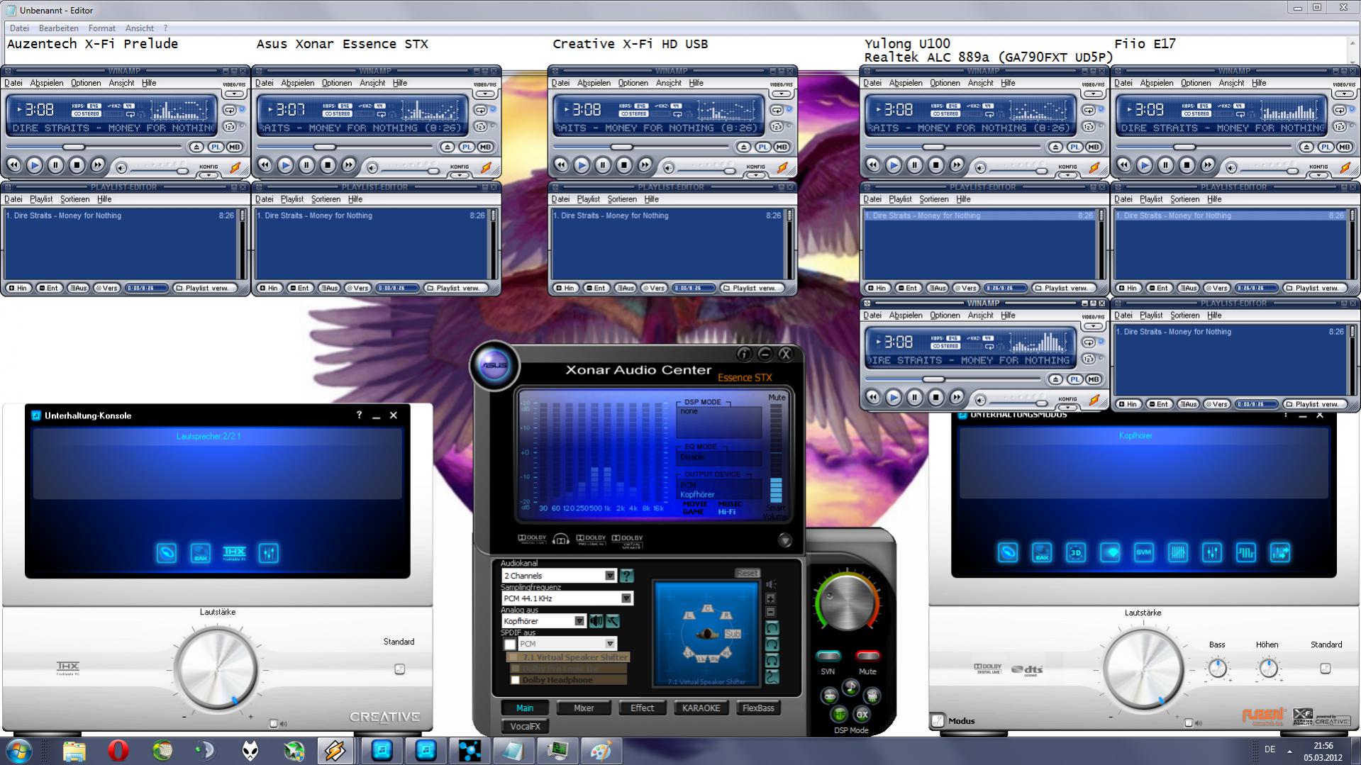

Testaufbau:
Um möglichst gut vergleichen zu können hab ich alle Sounddevices gleichzeitig an meinen PC angeschlossen und mittels multipler WinAmp-Instanzen eine Möglichkeit geschaffen auf allen das gleiche Lied abzuspielen (Synchronisation per Hand...)
Die Musik ist ein Querschnitt aus meiner Sammlung und wurde per EAC als FLAC von den original-CDs eingelesen. Die Auswahl traf dabei vor allem auf Lieder die besondere Sequenzen haben und mir durch gute Klangqualität aufgefallen sind.
- Dire Straits - Money For Nothing
- Blutengel - Behind The Mirror
- Clan Of Cymox - Judas
- Crossbreed - Stem
- FabricC - Chinese Food
- Hooters - All You Zombies
- Stratovarious - Deep Unknown
Um den Test zu vereinfachen und nicht wild durcheinander zu testen hab ich die Essence als meine bisherige "Standardkarte" zur Referenz erklärt und alle anderen gegen diese getestet. Im laufe des Tests kamen aber noch ein paar Quertests dazu.
Setup:
Alle Karten wurden auf gleiche Lautstärke ausgepegelt (durch mehrfaches Vergleichen), bei denen mit einstellbaren KHV wurde das Gain auf mittel eingestellt. Angeschlossen wurde der AKG K701 kopfhörer.
- ALC 889a: 100%
- Auzentech X-Fi Prelude: 100%
- Creative X-Fi HD USB: 75%
- Fiio E17: 40 (Gain: +6dB)
- Asus Xonar Essence STX: 45% (Gain: +12dB)
- Yulong u100: 12. Strich

PS: Bilder und Ergänzungen folgen
