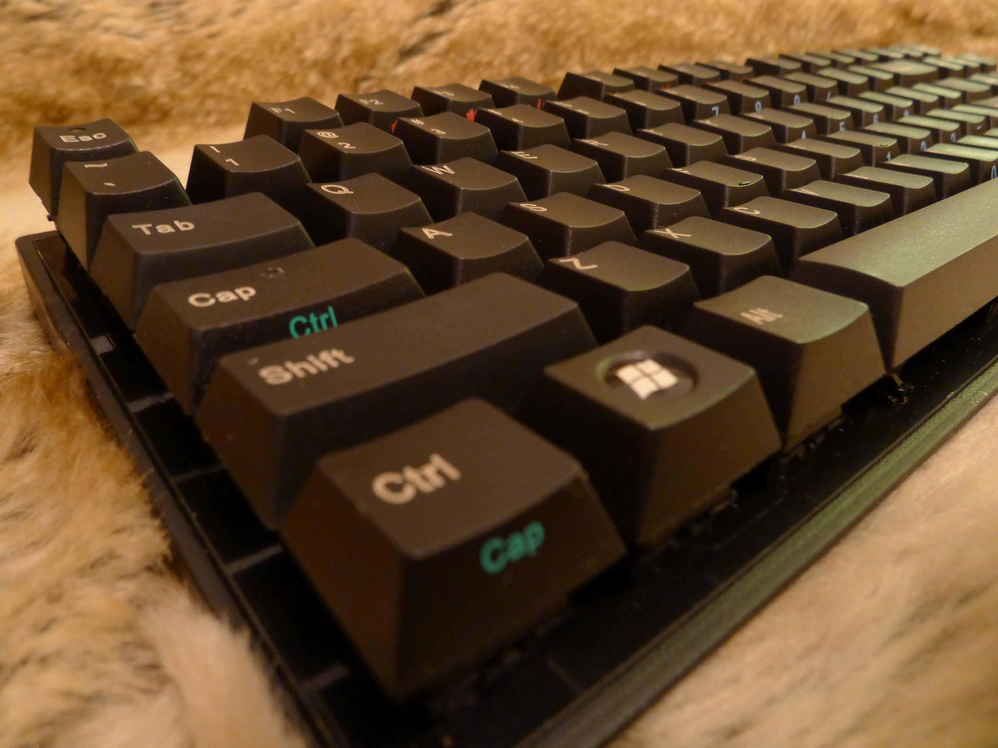

- Belegung von linker CTRL und Caps-Lock tauschbar

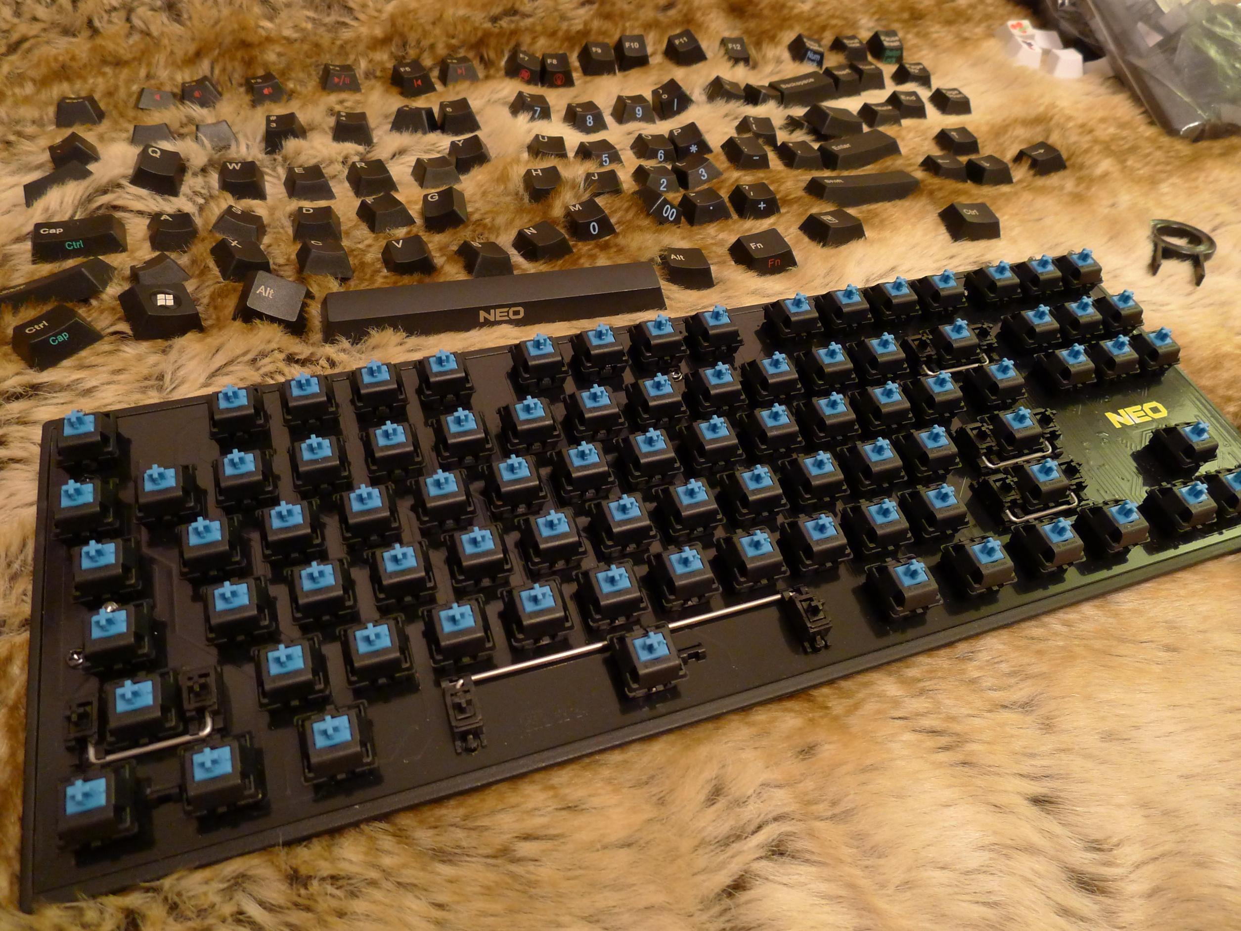

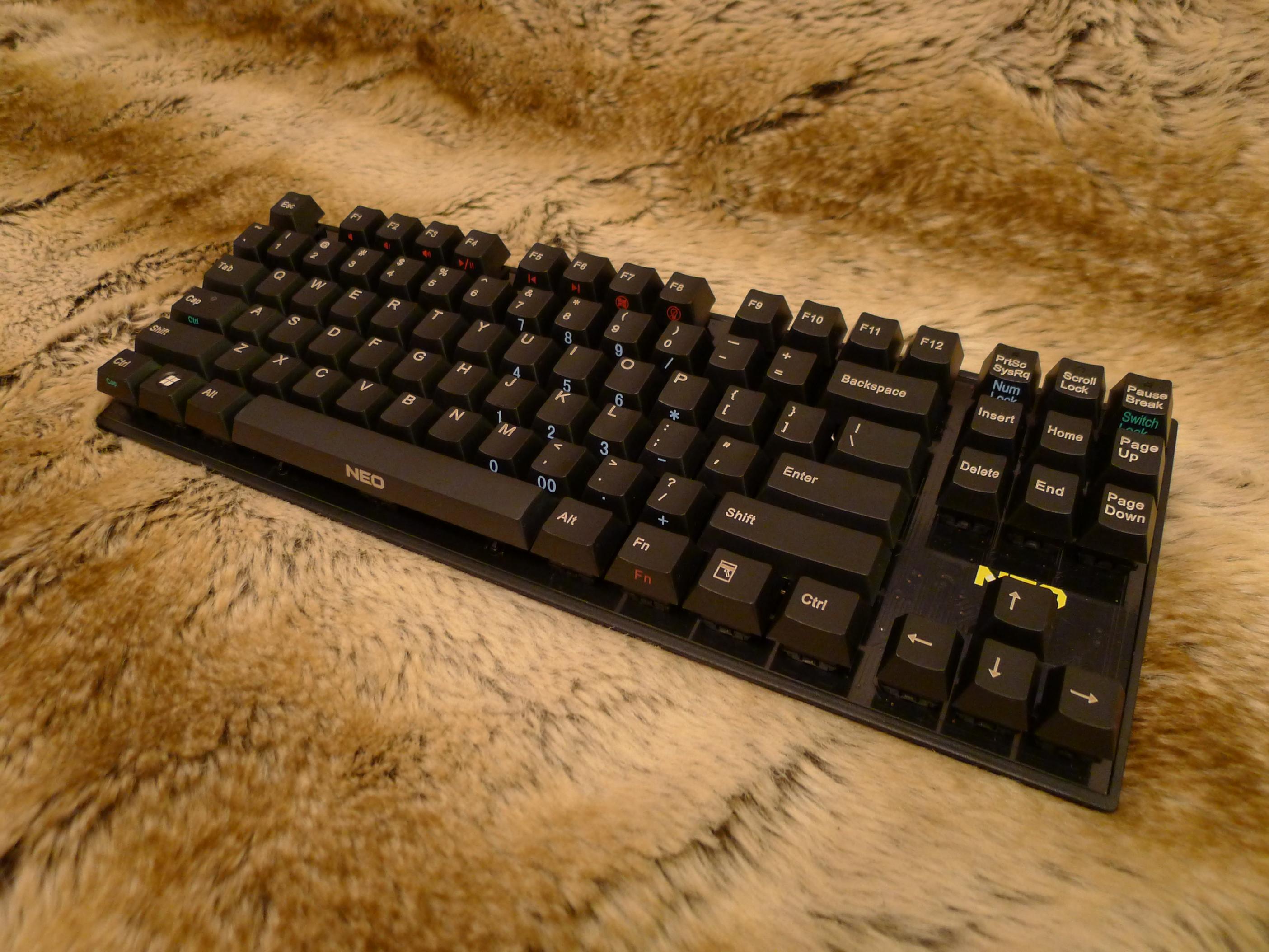

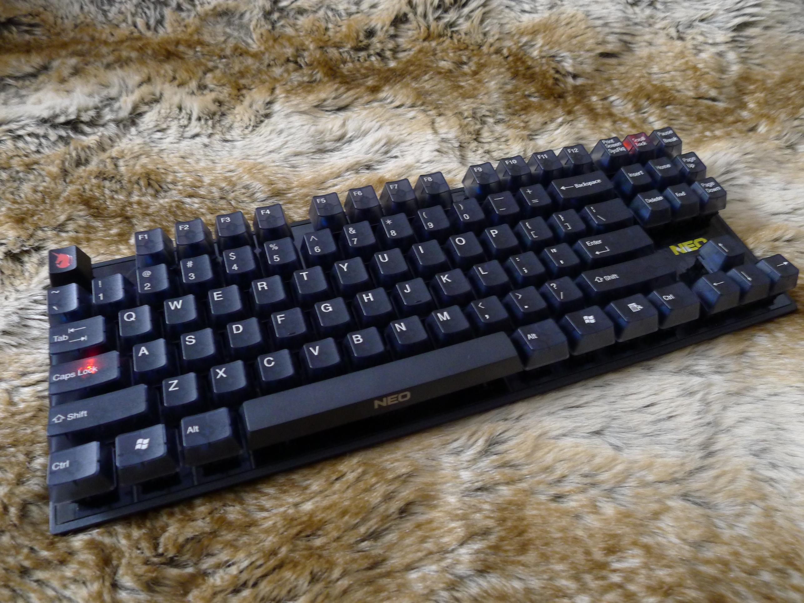

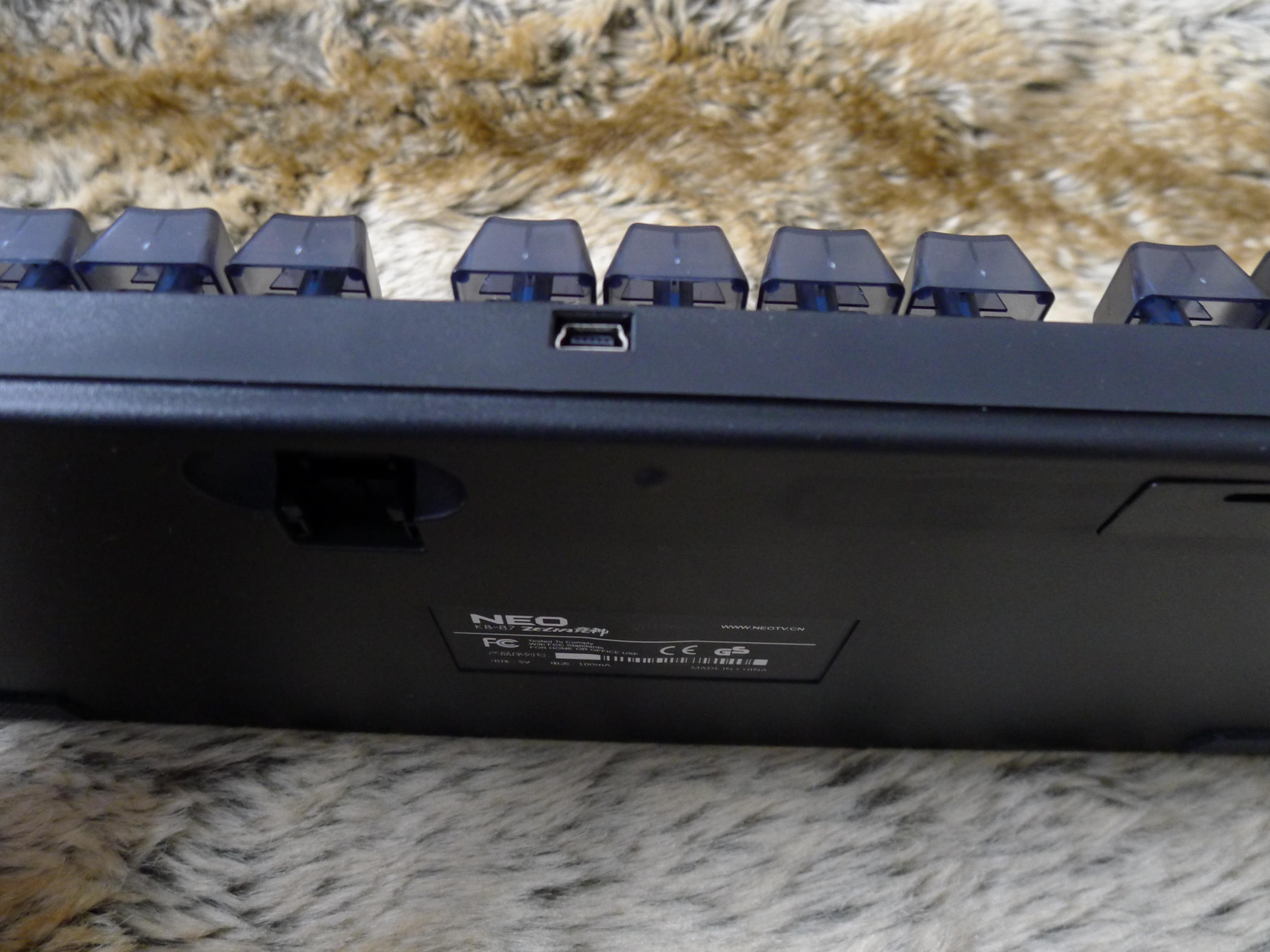

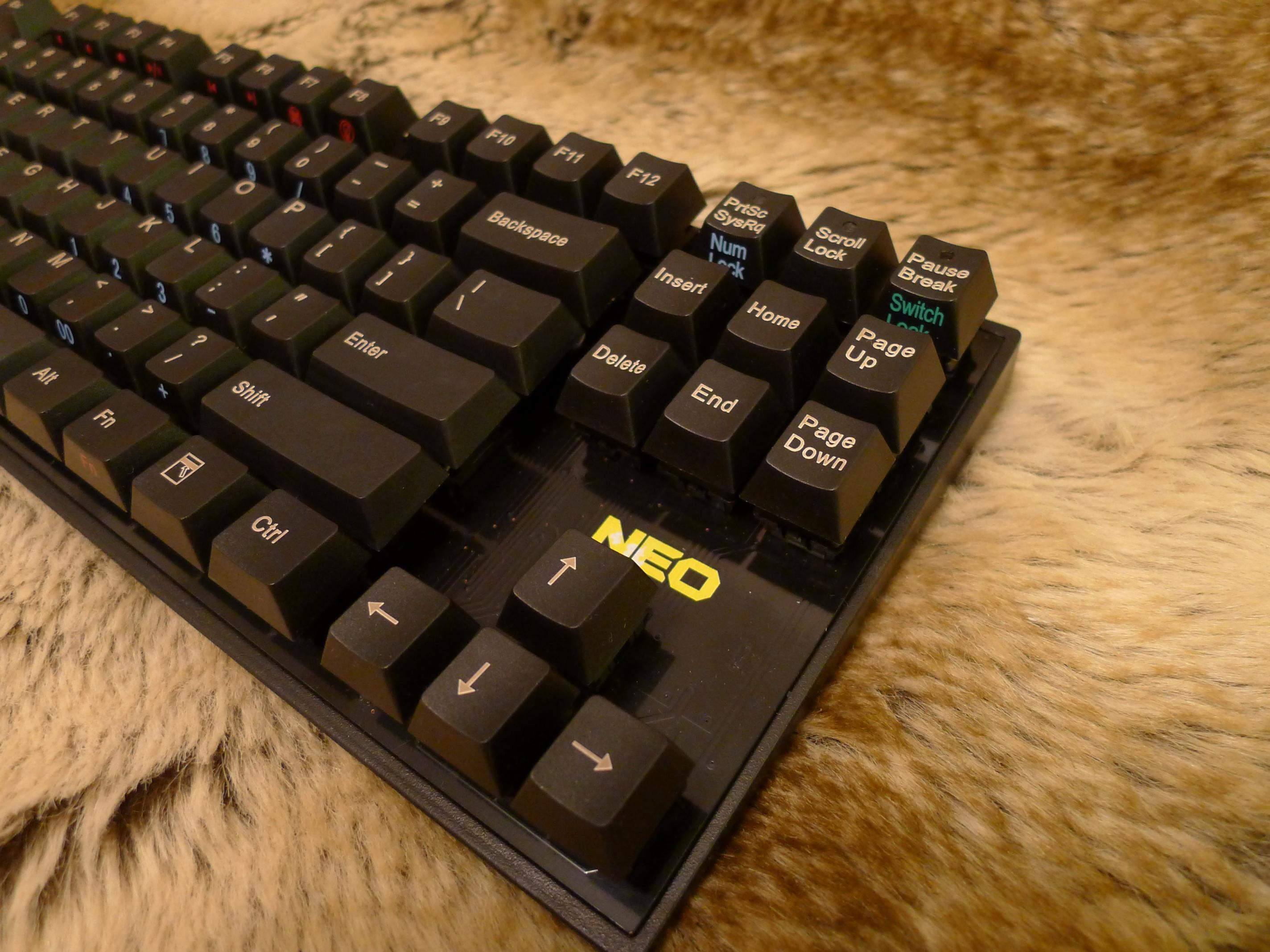

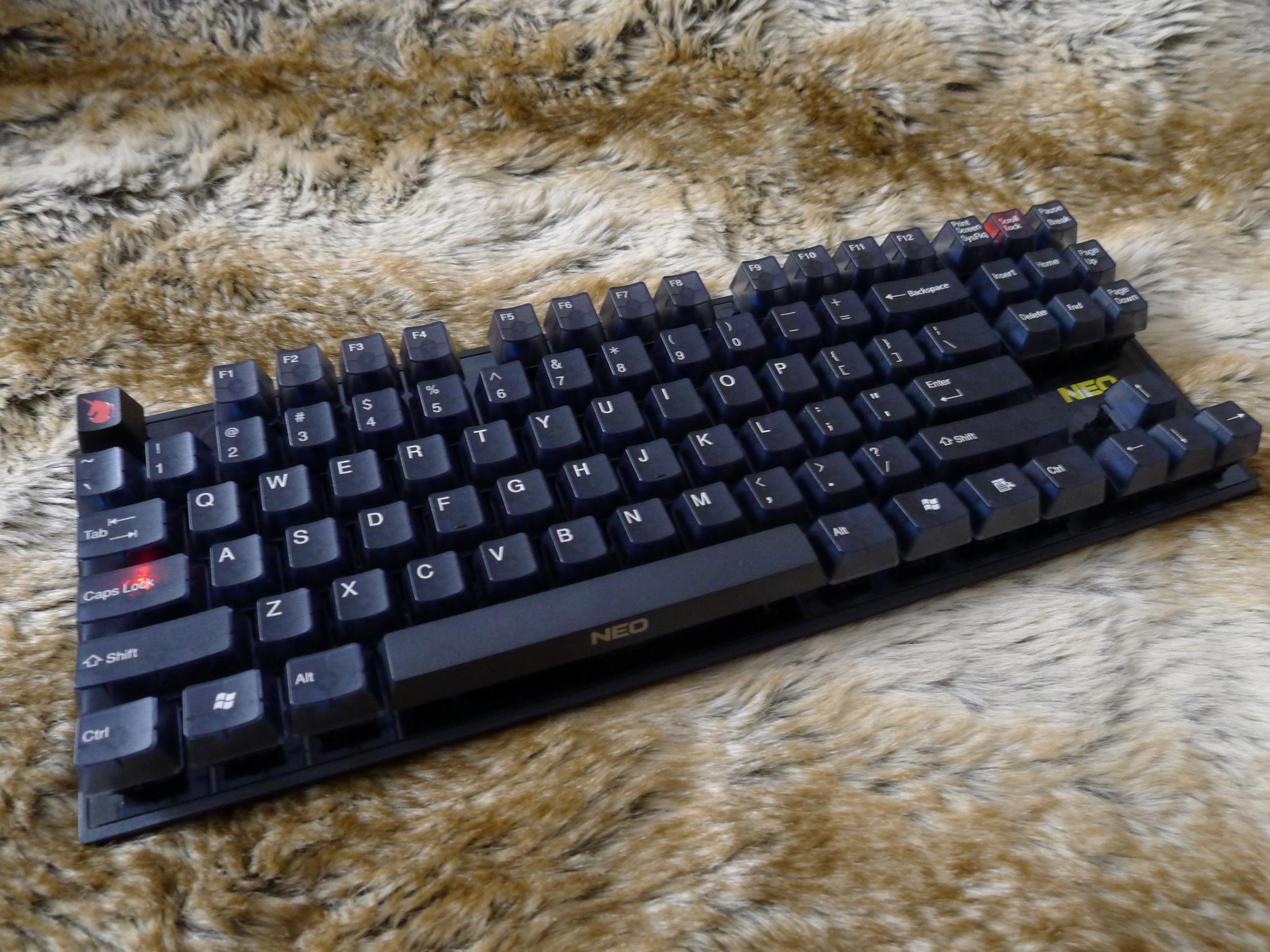

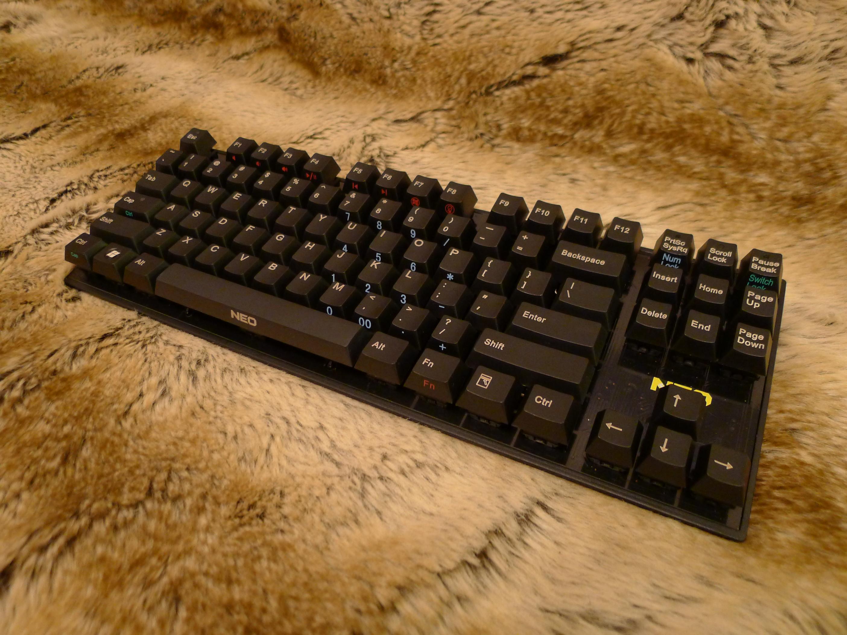

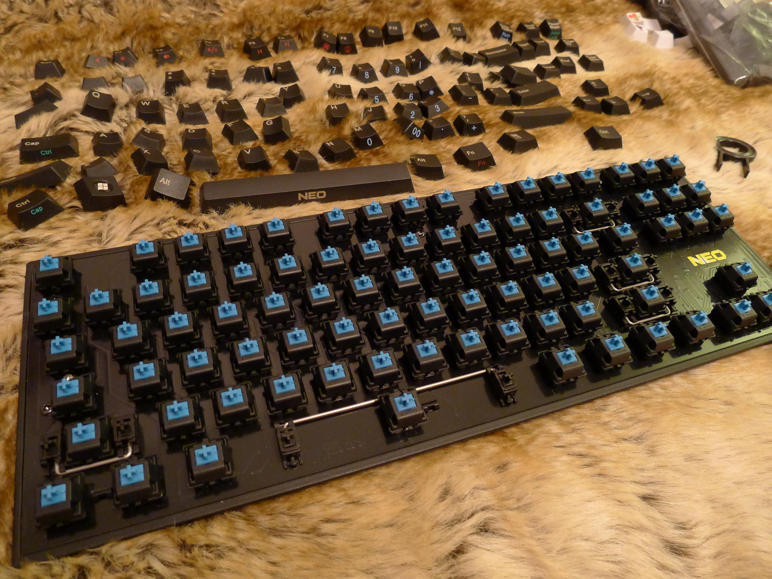

Das erste was an der Tastatur heraussticht ist das sehr knappe Gehäuse das nur die Platine umfasst und an der hinteren Seite gerade mal hoch genug ist damit die 2 AAA Batterien Platz haben. Die Taster stehen komplett frei nach oben ab. Insgesamt ist die Tastatur dadurch auch recht reinigungsfreundlich. Auch zum Rand hin schließt das Gehäuse sehr knapp ab so dass die Abmessungen der Tastatur äußerst kompakt sind (BxTxH: 35,5cm x 13cm x 4cm, Gehäusehöhe 0,6cm - 1,6cm). Aufstellbare Füße gibt es keine, dafür 4 Gummistreifen die für etwas Halt sorgen (könnte besser sein)

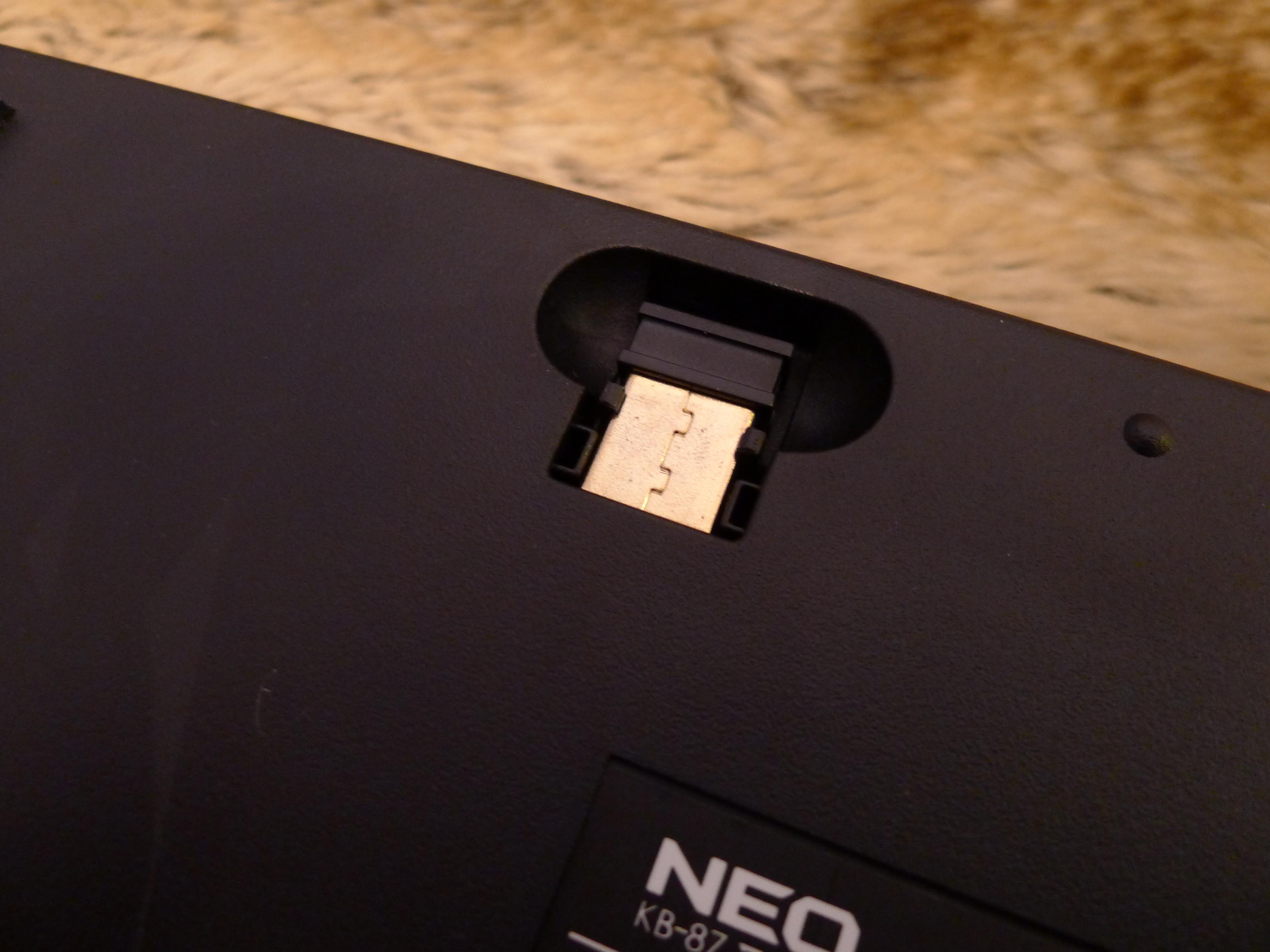

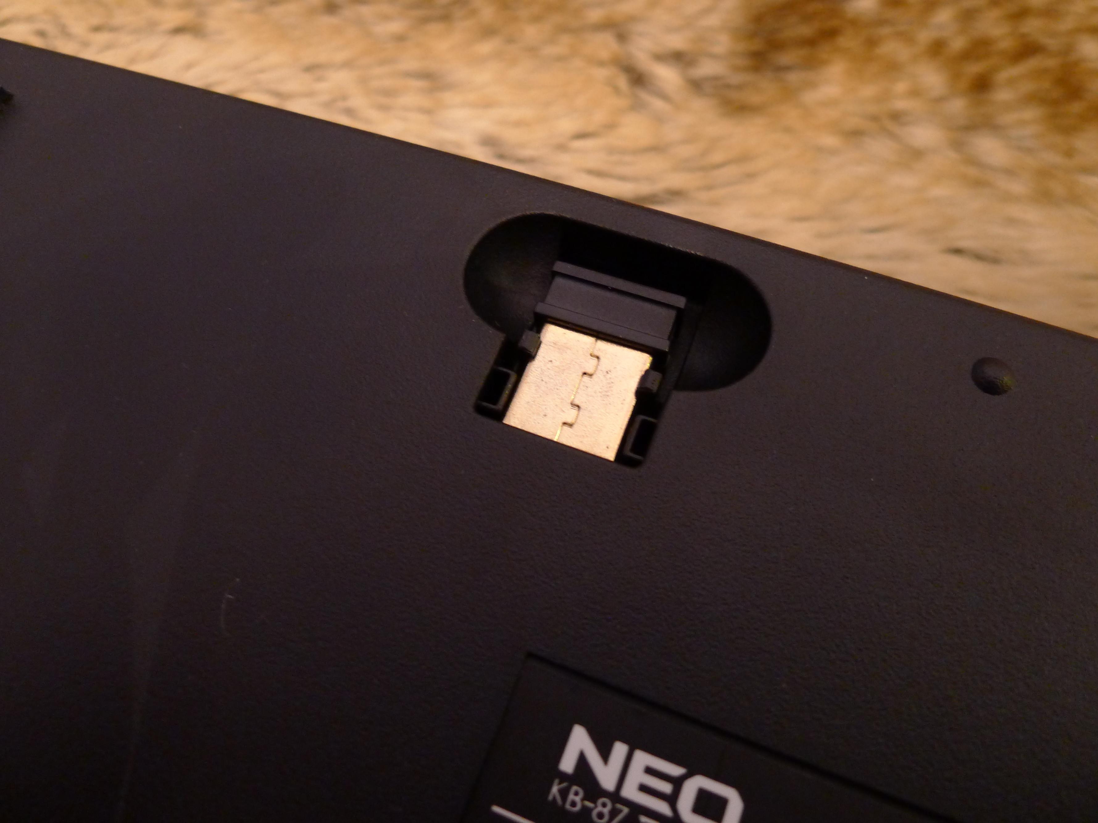

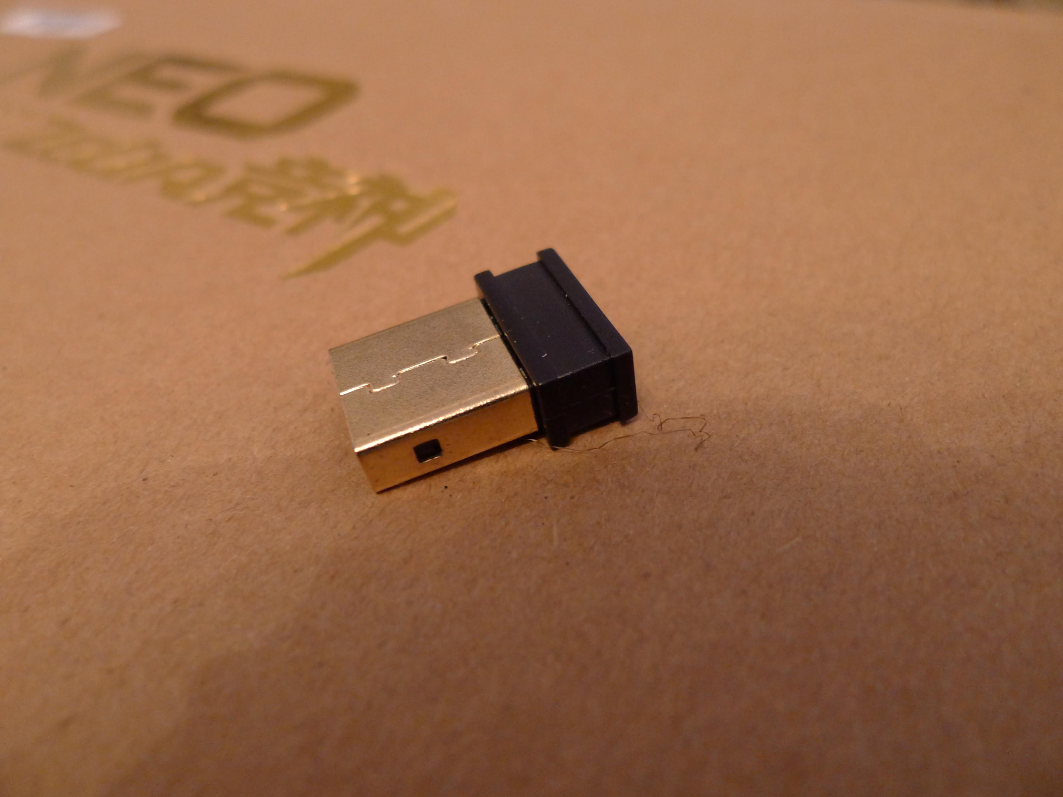

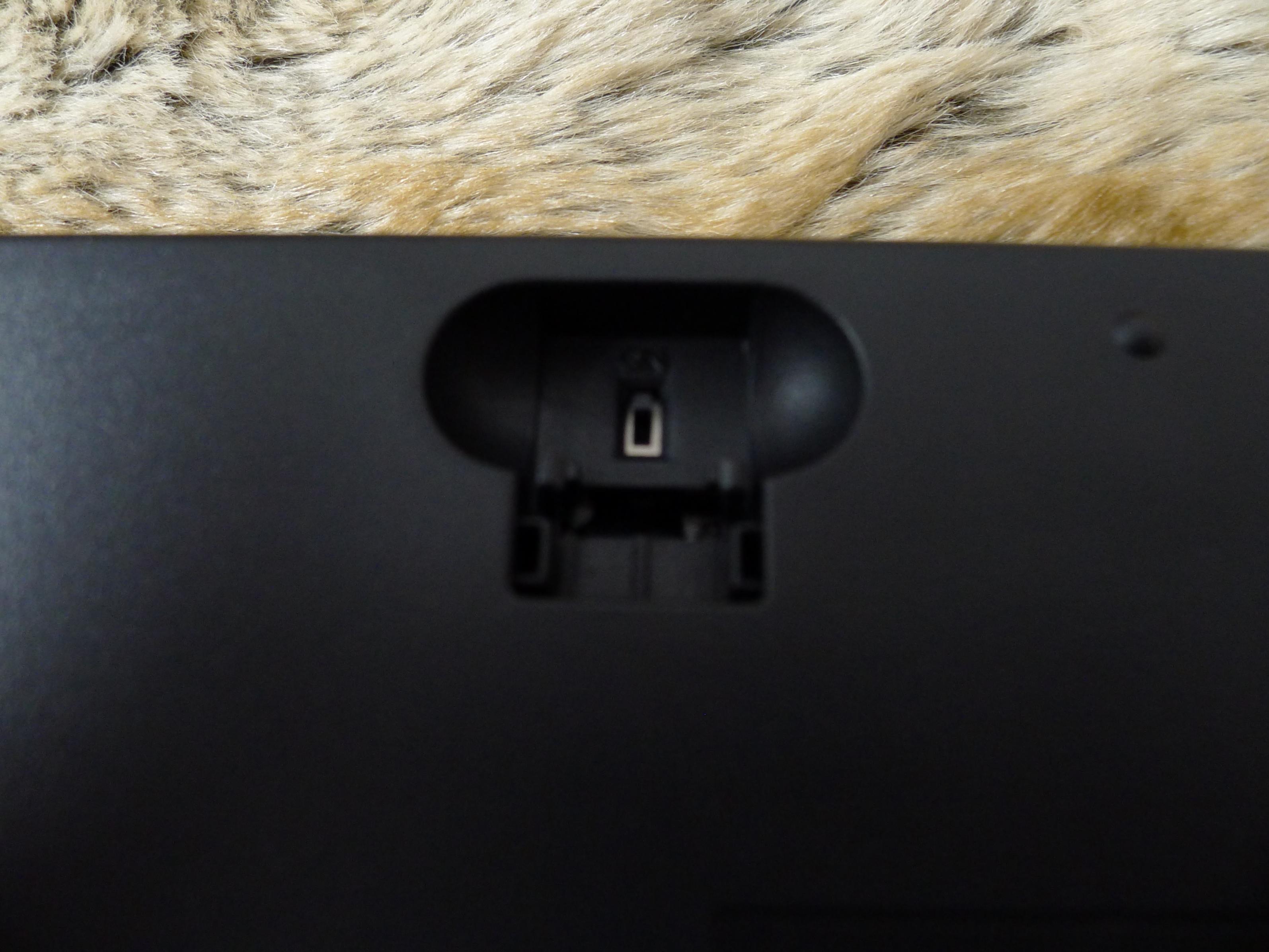

(Funkempfänger in Parkposition und einzeln)

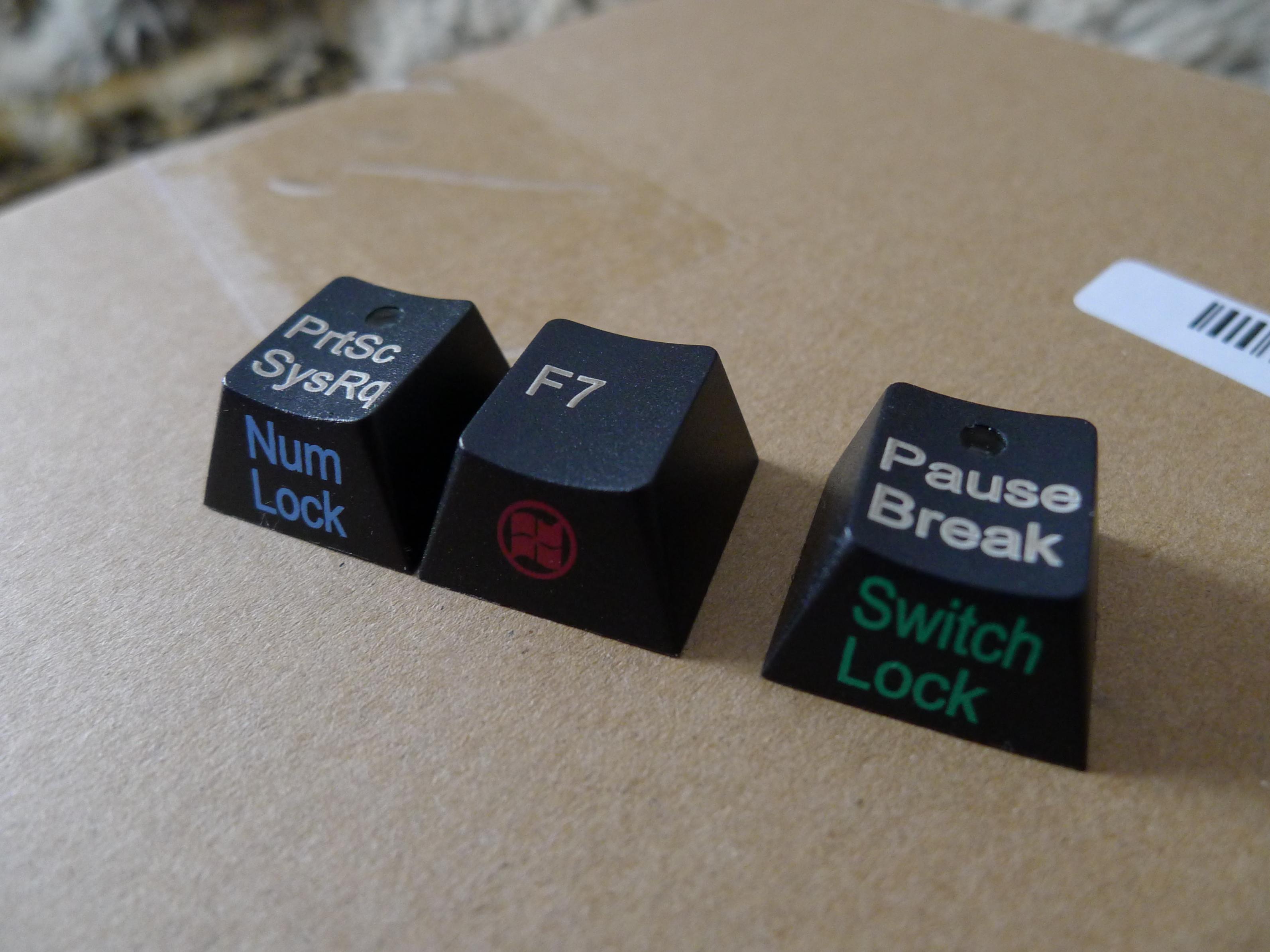

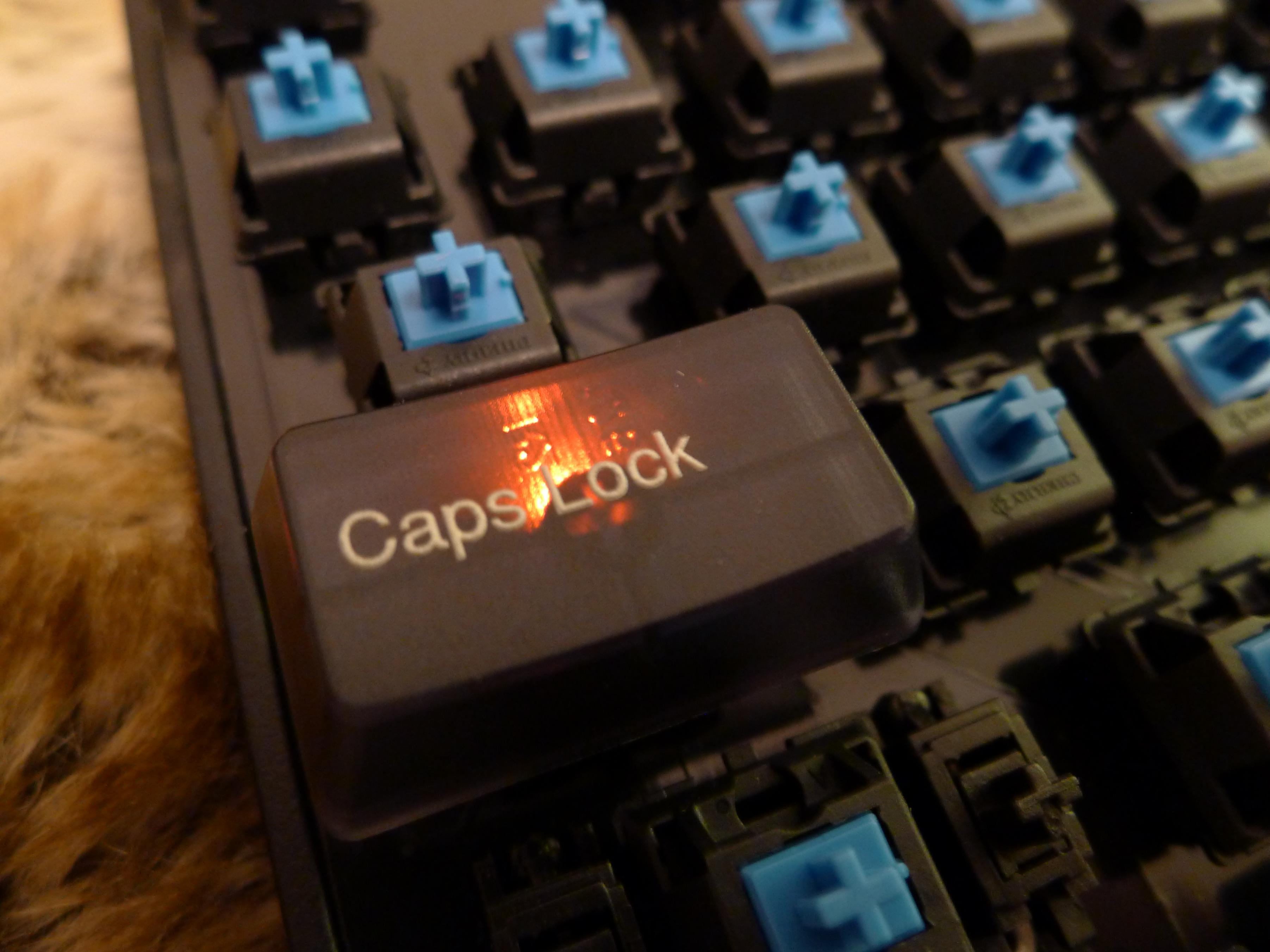

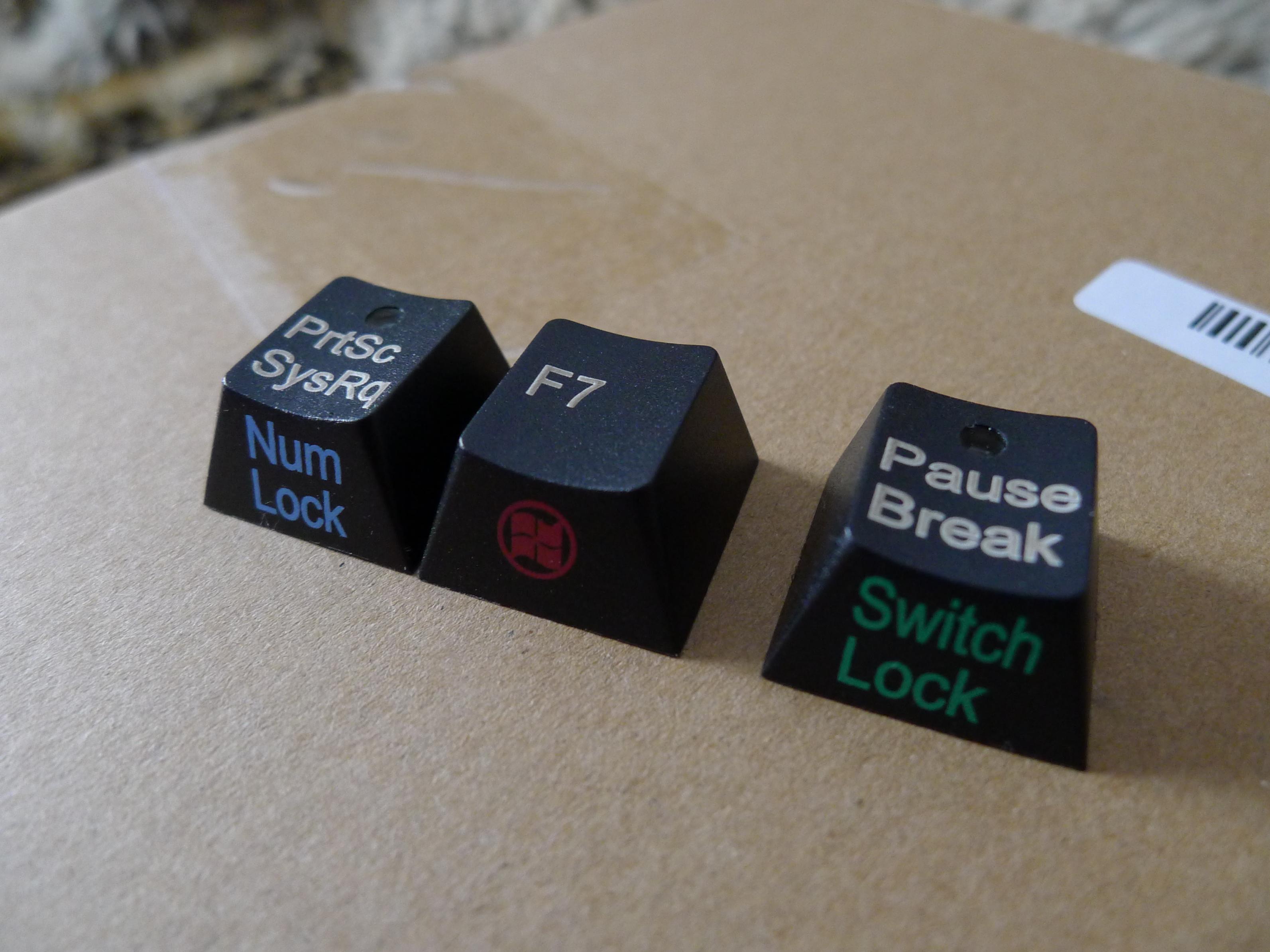

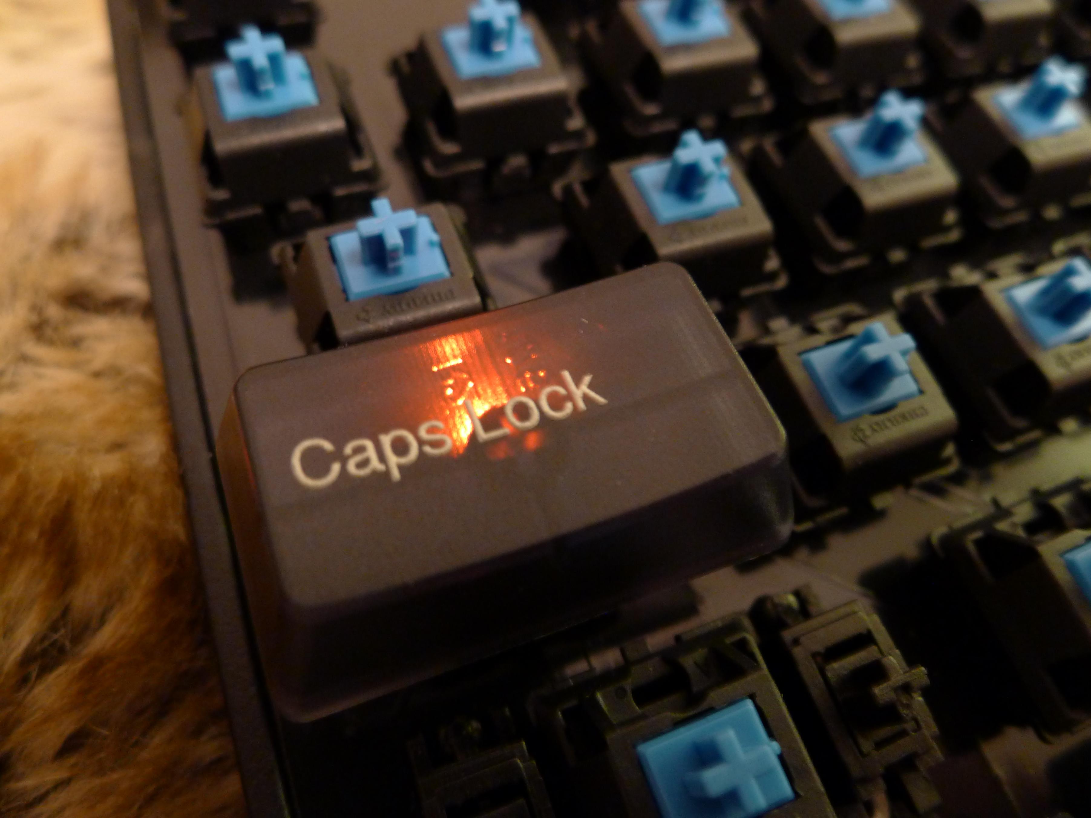

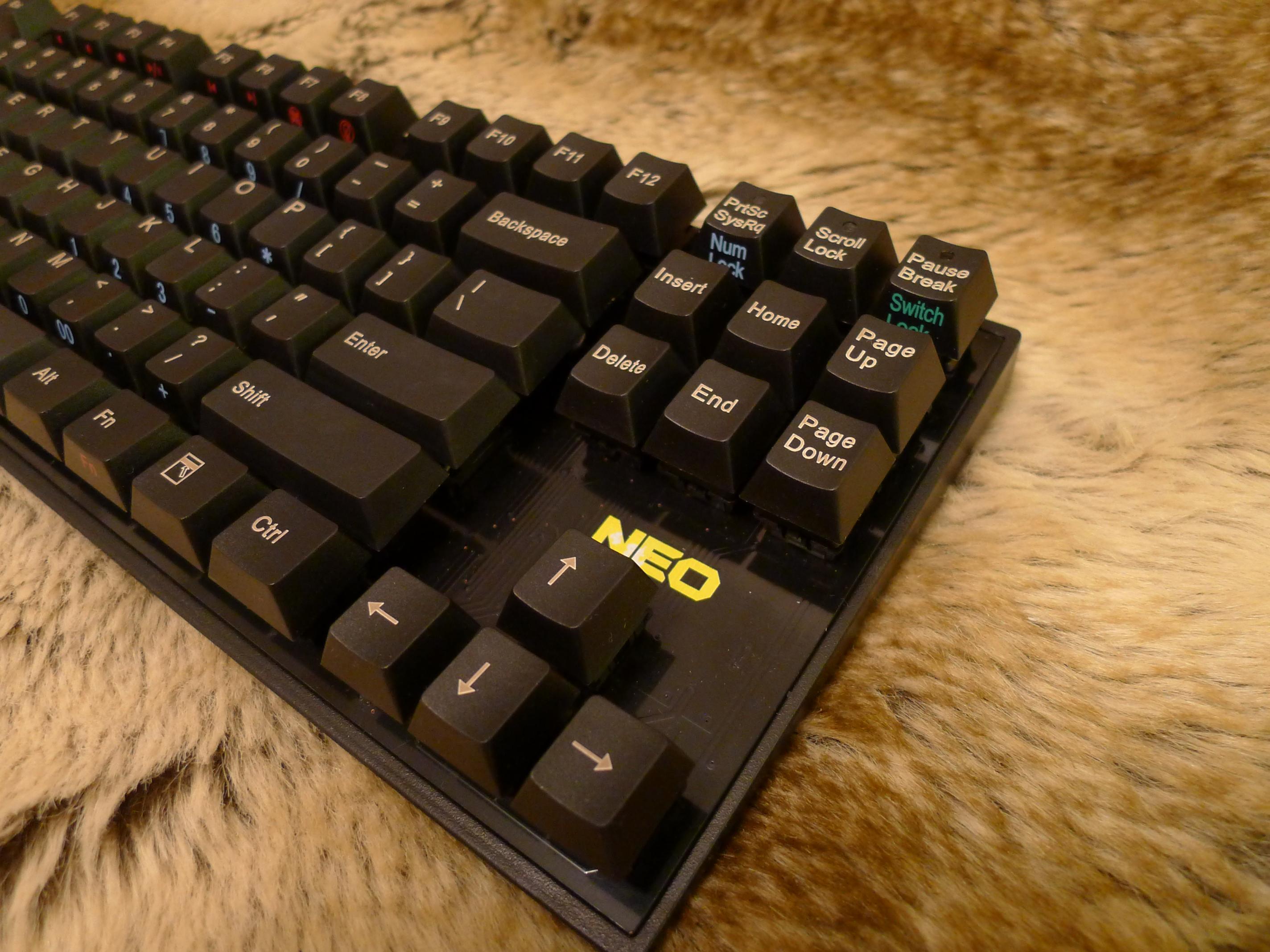

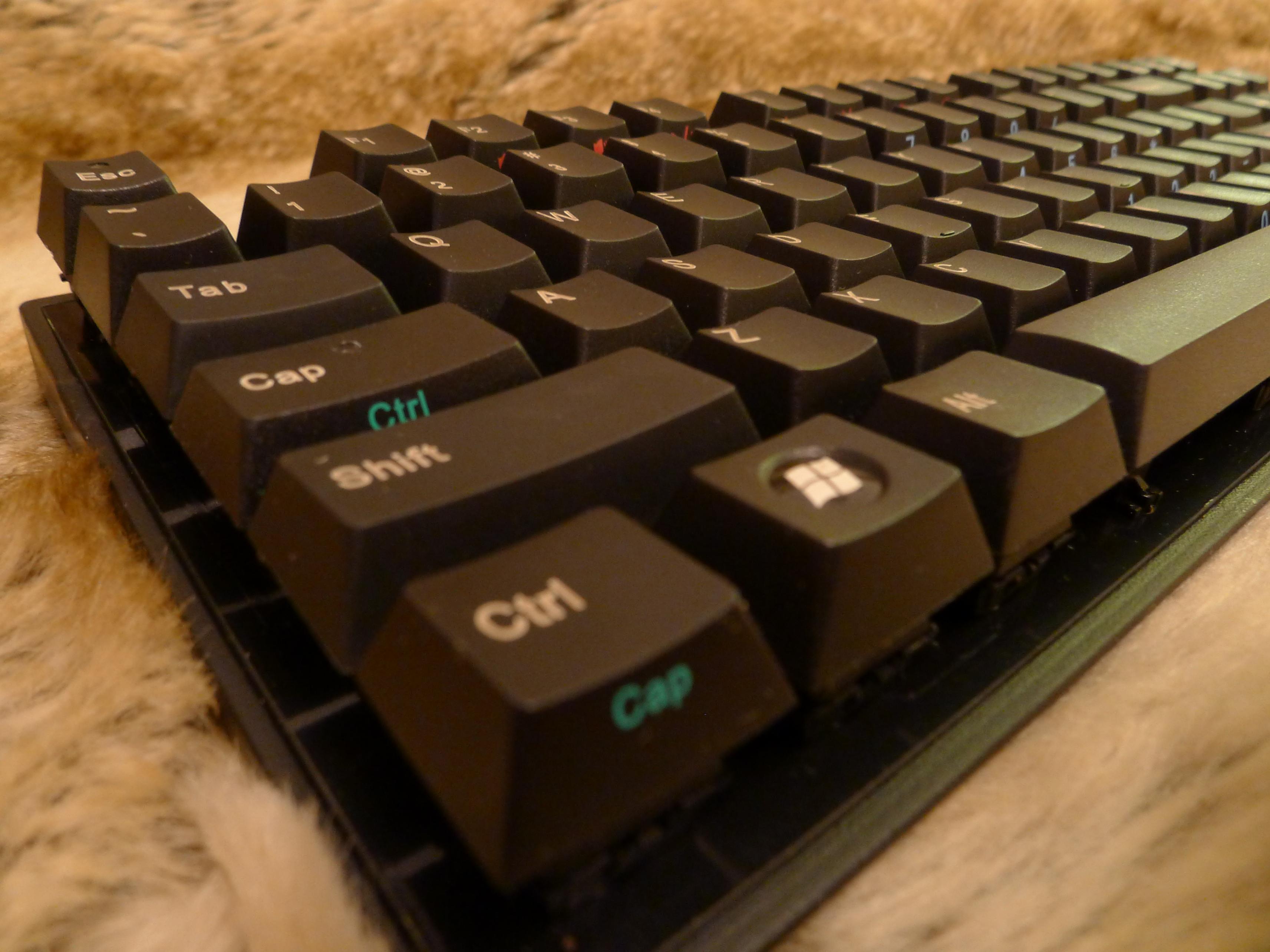

Die original Tastenkappen sind recht bunt mit ihren Mehrfachbelegungen (FN, NumLock) beschriftet. Die Schrift oben ist dabei Laser-Ecthed mit Infill in einem leicht bräunlichen Farbton. Die farbige Beschriftung an der Vorderseite sieht nach aufgedruckt aus. Zusätzliche haben Tasten mit Einrastfunktion (CapsLock usw.) eine Aussparung für eine LED. Die Statusanzeige erfolgt mittels roter LEDs.

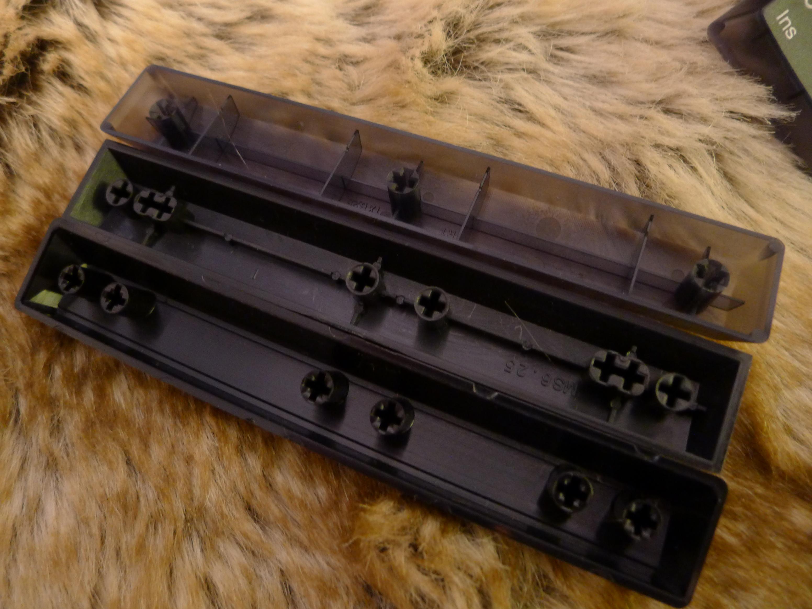

Die Keycaps folgen bis auf die Leertaste dem Filco-Schema, diese sind also problemlos mit anderen Kappen austauschbar. Die Leertaste allerdings hat einen sehr ungewöhnlichen Abstand beim Stabilisator. Die passt weder zu Filco noch zu Cherry (möglicherweise Leopold, bräuchte dafür aber noch eine Bestätigung)
(mittlere Space-Taste ist von der NEO, die obere ist aus dem transparenten Set für Filco, die untere ist von Signature Plastics für Filco + Cherry)

Die Tastatur ist trotz des recht dünnen Gehäuses und der fehlenden Metallplatte recht stabil und verwindungssteif. Auch die Spaltmaße und der Sitz der Platine als Abdeckung des Gehäuses sind in Ordnung. Nur am Firmenlogo über dem Cursortastenblock ist etwas die Farbe abgeblättert. Die KeyCaps sind ebenfalls sauber gearbeitet, über die Haltbarkeit der Schrift kann ich aber noch keine Angabe machen.

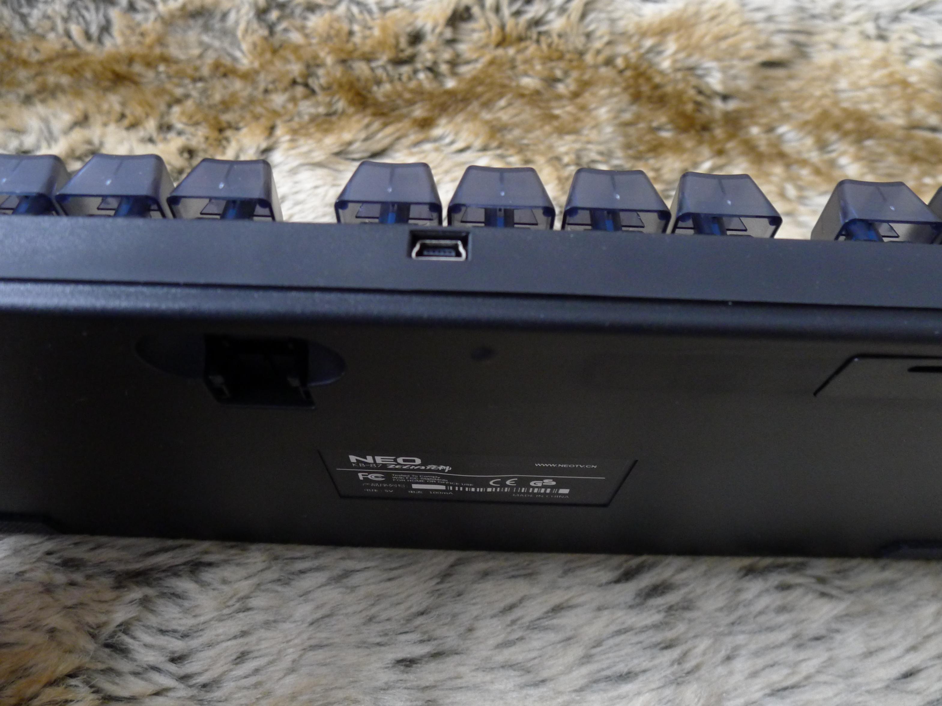

Der Betrieb über das beigelegte USB-Kabel (die Buchse an der Tastatur ist dabei eine herkömmliche Micro USB) funktioniert auf Anhieb einwandfrei. Auch Funk steht nach einlegen der 2 Batterien, einstecken des USB Empfängers und einschalten der Tastatur per Microschalter an der Unterseite sofort zur Verfügung. Die Reichweite konnte ich bis auf 6m Luftlinie mit Sichtkontakt erfolgreich testen, sobald dann aber eine Wand dazwischen kam ging nichts mehr.

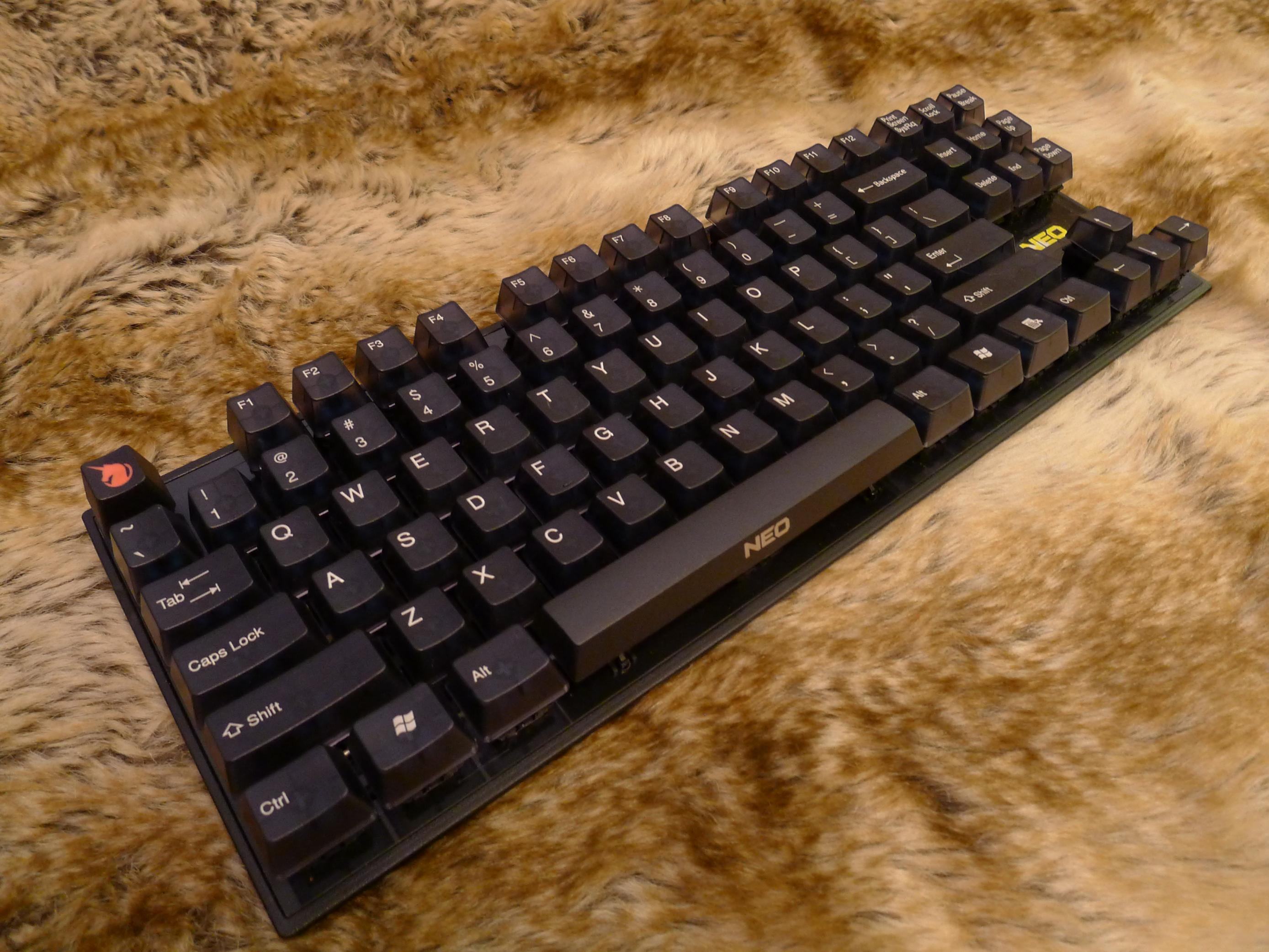

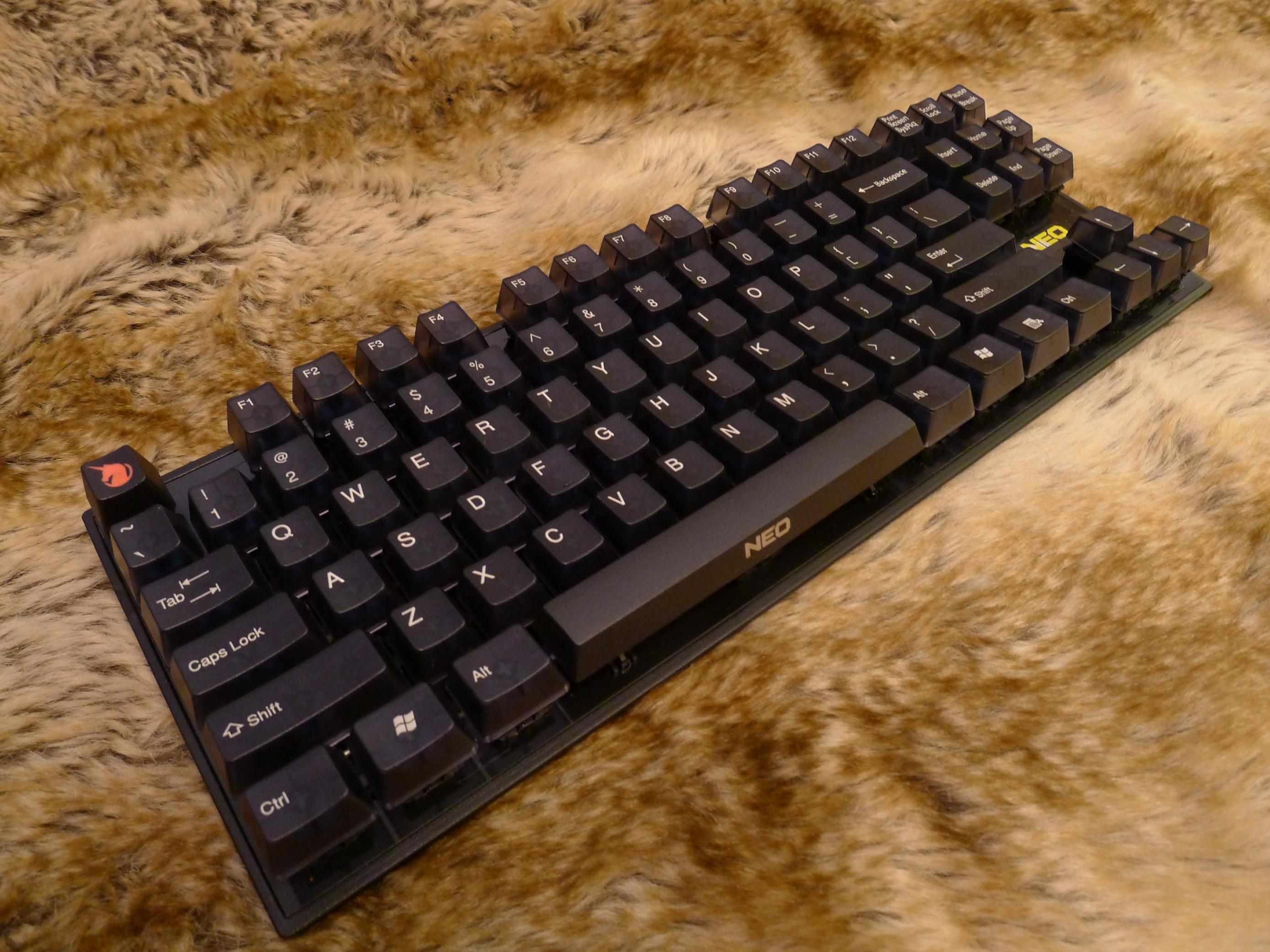

Hier noch ein paar Bilder mit einem transparentem Tastenset, so wie ich sie jetzt im Einsatz hab:

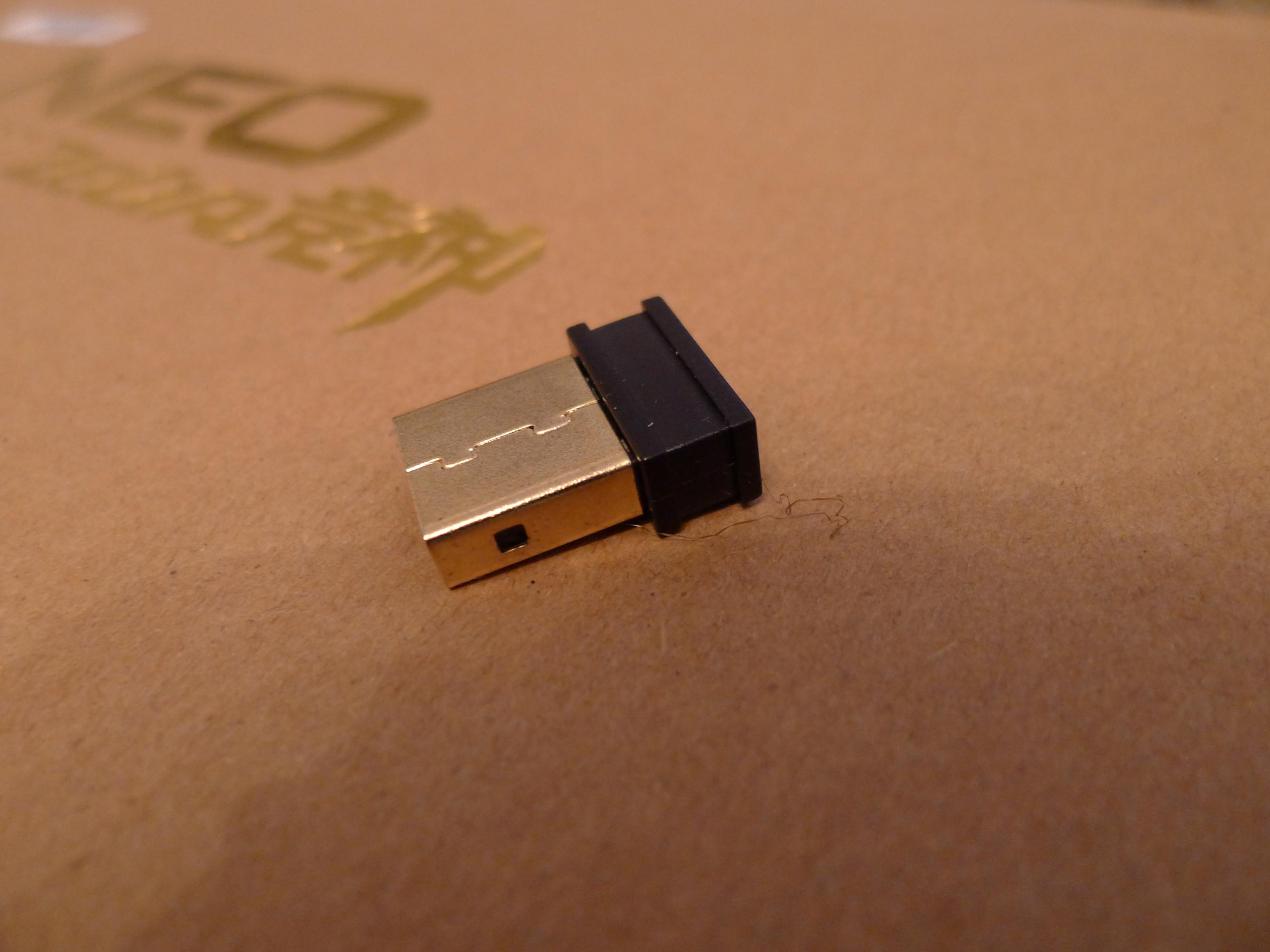

Ein Bild vom Funk-Empfänger wäre vllt. auch noch ganz cool. Wüsste gerne wie groß der ist.
Das Bild der Leertaste(n) interessiert mich. Die Mittlere? Sowas habe ich bisher noch nicht gesehen. Doppelstem (8 insgesamt), das grenzt ja an Blasphemie. :p

Von deinen Bildern her würde ich übrigens eher auf normalen Laser + Siebdruck schließen. Die einzige Firma, die ich kenne, die die Seitenaufdrucke tatsächlich mit Padprinting macht, ist Signature Plastics. ^^
...der ist winzig, so wie diese ganz kleinen USB-Sticks oder Bluetooth-Sticks und der läßt sich in diese Aussparung auf der Unterseite einstecken. Kann man auch auf den Bildern im verlinkten Shop sehen.

das durchsichtige Tastenset passt wirklich sehr gut zum offenen Look.
So, Videovergleich zwischen Neo und Filco und Bilder vom Empfänger hab ich mit eingefügt.
Was die Beschriftung angeht hab ich ja offen gelassen wie der Aufdruck vorne aufgetragen wurde, ich tipp aber auch eher nicht auf Tampondruck, das trägt normalerweise mehr Farbe auf. Die Schrift oben dagegen ist richtig ertastbar, so wie ich es auch von den gelaserten von Cherry kenne.

Die transparenten Kappen hatte ich mir eigentlich bestellt um an meiner QPad rumzuspielen, aber sie passen halt wirklich sehr gut auf die NEO ;-) Aber die Space von der NEO ist wirklich strange... passt auf alles, aber auf die Tastatur selber passt nix anderes... weiß jemand ob das die Leopold-Abstände sind, oder ist das nochmal was eigenes?
Die neuen Leopold Abstände unterscheiden sich kaum von den alten. Sie unterscheiden sich nur genug, dass es gerade nicht passt. Zumindest glaube ich, das gehört zu haben. Und dass eine universelle Leertaste daher unmöglich ist. Selbst in der Hand hatte ich aber noch keine.
…Wobei das aber ganz gut zu den 2-3mm in der Deskthority Wiki passen würde. Sehr gut sogar. Und wie das Platzproblem der Stems gelöst wurde, sieht man ja auch. Könnte also wirklich die neue Leopold Größe sein.
