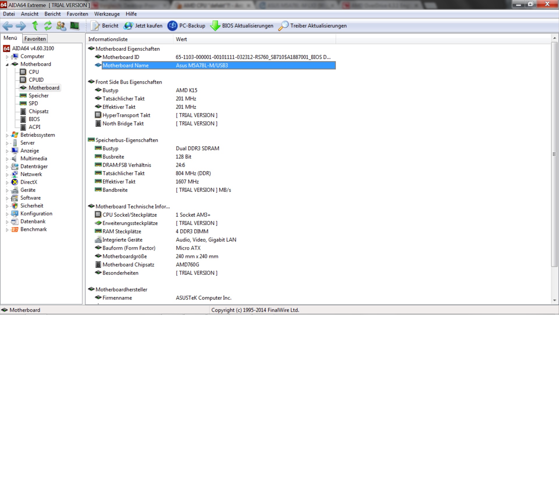

schau doch bitte nach welche Version dieses Mainboard es genau ist. wie gesagt wurde, es gibt welche die deine CPU eigentlich nicht unterstützen, andere tun es schon.
ich persönlich denke erstmal nicht dass du ein neues Board brauchst.
was hast du denn an Gehäuselüfter installiert?
siehe Bild, das ist alles, was AIDA ausgibt...

Also dieses, das unterstützt deine CPU und du brauchst nicht grundsätzlich ein neues Mainboard. Was hast du für Lüfter, kannst du mal ein, zwei Bilder mit Handy von deinem offenen Rechner machen?
