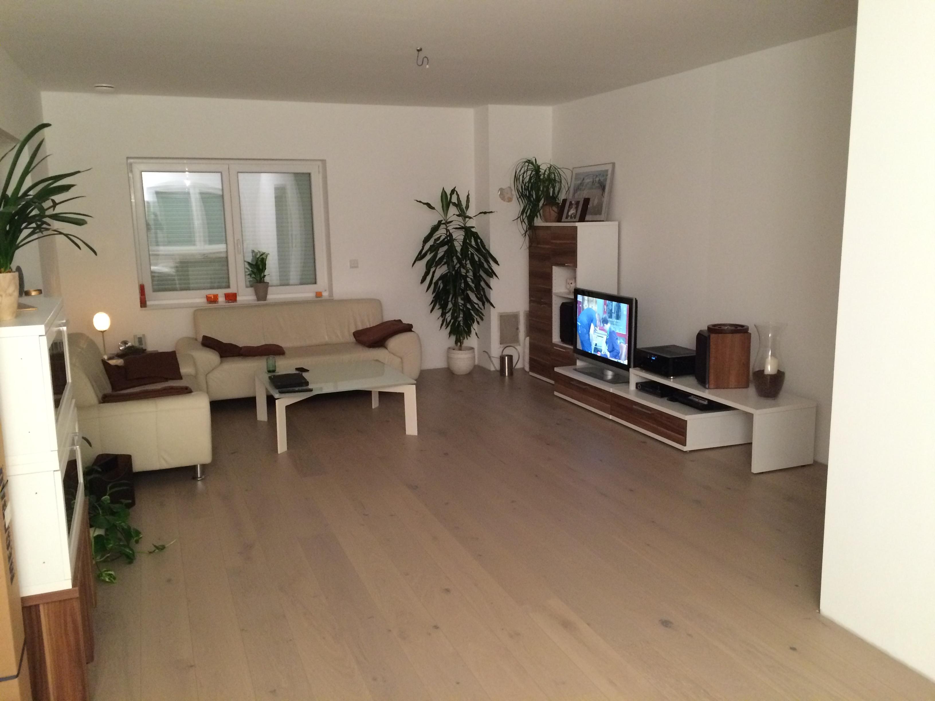

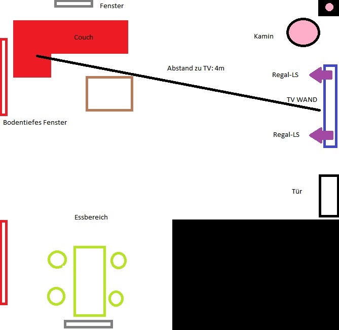

So sieht in etwa der Raum aus, der Maßstab stimmt nicht ganz, aber es kommt schon gut hin. Die Sitzposition für den Sound und den TV sind nicht ideal, lässt sich aber nicht verändern. Die Lautsprecher stehen natürlich parallel zu der Wand sondern leicht gewinkelt. Die "Stärke" der LS habe ich über die Einstellungen vom AVR angepasst, so dass wirklich Stereo dort ankommt.
Die Sitzposition ist nicht nur nicht ideal sondern vollkommen für den Popo. Sorry.
Ob die LS nun angewinkelt sind oder nicht spielt auch keine Rolle mehr wenn du >4m weg sitzt und die LS 1,5m auseinander stehen. (Wenn der Raum wirklich 36m2 groß ist wird der Abstand zum TV wohl eher noch größer sein...)
Da muss nun jeder entscheiden, wie wichtig ihm das ist. Ich würde das Sofa mittig vor den Fernseher stellen (nicht nur mittig sondern auch näher ran). Die LS gehören dann entsprechend zum Stereodreieck aufgestellt (schau dir mal die Links die oben angepinnt sind an). Auf Ständern oder mit Wandhalterungen...
Ansonsten reicht ein Subwoofer vollkommen aus. Ortbarkeit sollte dann eh keine Rolle spielen.
Also ehrlich... ich würde es auch in die Mitte stellen und in den Raum - knapp 6m Abstand zur Glotze auch noch...ohje.
Aber vielleicht ist es ja die Tanzfläche...wer weiß :D
Wie kommt ihr darauf, dass es 6 Meter Abstand zum TV sind? Ich habe doch geschrieben, dass es 4 Meter sind. Stereodreieck schön und gut, aber nicht realisierbar. Das Sofa kann nicht mittig, da es ein Ecksofa ist, ich werde das sicherlich nicht mittig im Raum stehen lassen, so wichtig ist mir der Sound dann doch nicht. Da geht es einfach nach Optik des Raumes, da hat meine bessere Hälfte dann doch mal Recht. Wenn das Sofa mittig stehen würde, würde der Kamin seinen optischen Charme auch verlieren, da hinterm Sofa versteckt, also noch mehr nicht machbar und das bodentiefe Element zum Garten auch nicht mehr zum öffnen wäre.

Wir hier wollen Dich beraten und Dich nicht im Unwissen lassen und grobe und offensichtliche Fehler unkommentiert lassen. Warum man ein Ecksofa nicht weiter weg stellen kann, erschließt sich mir nicht. Kann man doch was hinter das Sofa stellen, hohe Pflanzen z.B.
Und wenn Du sehr weit weg sitzt, gleichzeitig die zwei Frontlautsprecher kaum auseinander stellen kannst, hast Du ein extrem Spitzes Stereo-Dreieck, somit quasi einen "Tunnel-Sound". Da könnte ich nun so weit gehen und behaupten, dann täte es auch ein Lautsprecher ... da spart man Geld und klingt nicht schlechter ;-)
Bzgl. Deiner Eingangsfrage. Natürlich kann man aus 2.0 ein 2.1 System machen. Es spricht nichts dagegen.
Für 36m² braucht man aber schon einen ordentlichen und potenten Subwoofer. Wie kommst Du da auf 350 Euro?
Und nein, solange Du keine gute Aufstellung der Lautsprecher hast, ist es ziemlich belanglos, ob nun Standlautsprecher oder Regallautsprecher auf Ständern/Wandhalterung. Darüberhinaus fehlt Dir ja "Bass", also spricht nichts gegen ein Subwoofer. Nur das Budget von 350 Euro spricht bei 36 m² dagegen. Es sei denn, Dir ist der Klang im Bereich Bass ebenso egal wie jetzt schon bei der Aufstellung des Stereo-Setups. Dann tut es in der Tat irgendein Subwoofer, hauptsache es brummelt und grommelt ... egal wie das riesige Luft-Volumen des großen Raumes angeregt wird.

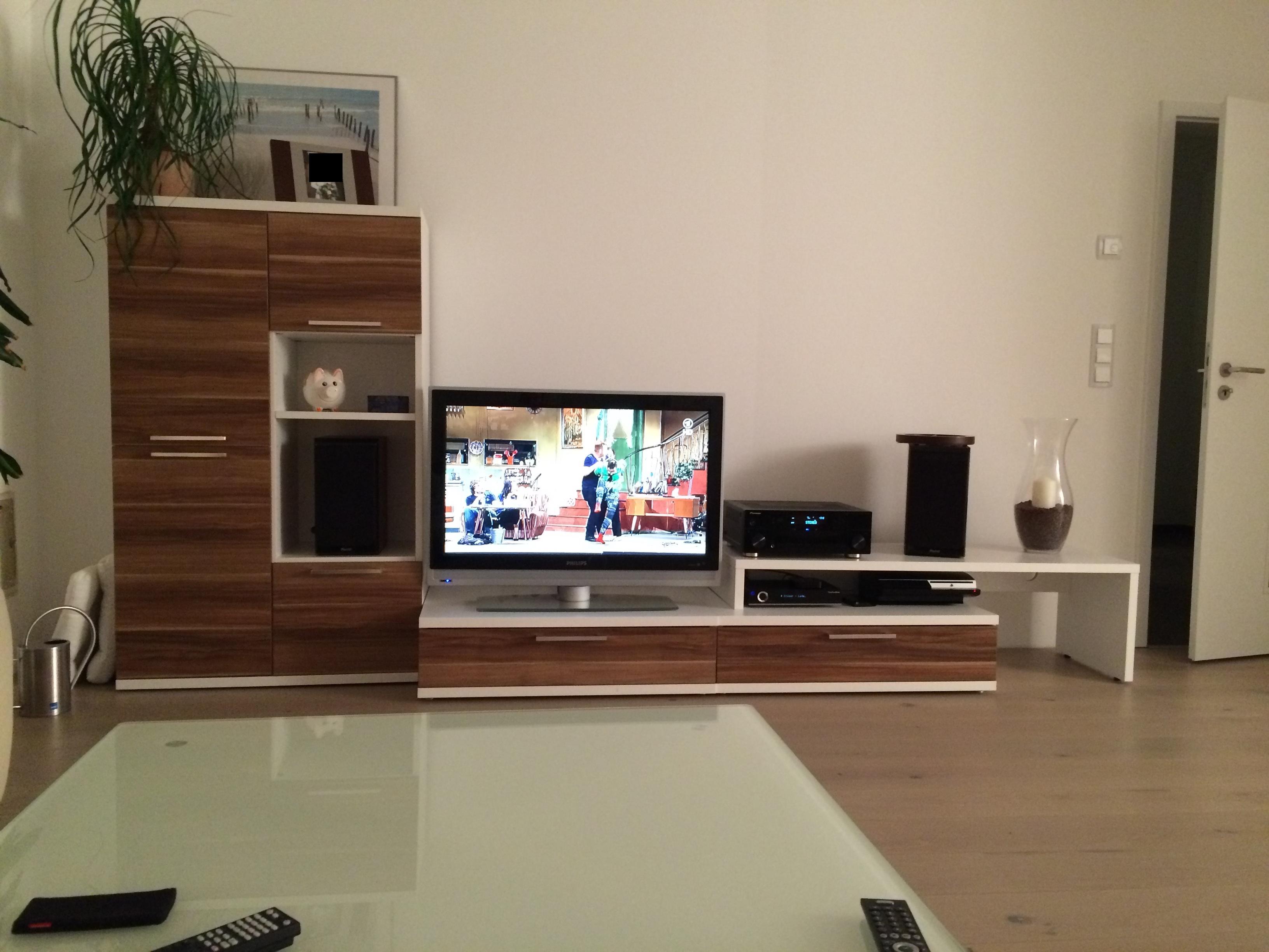

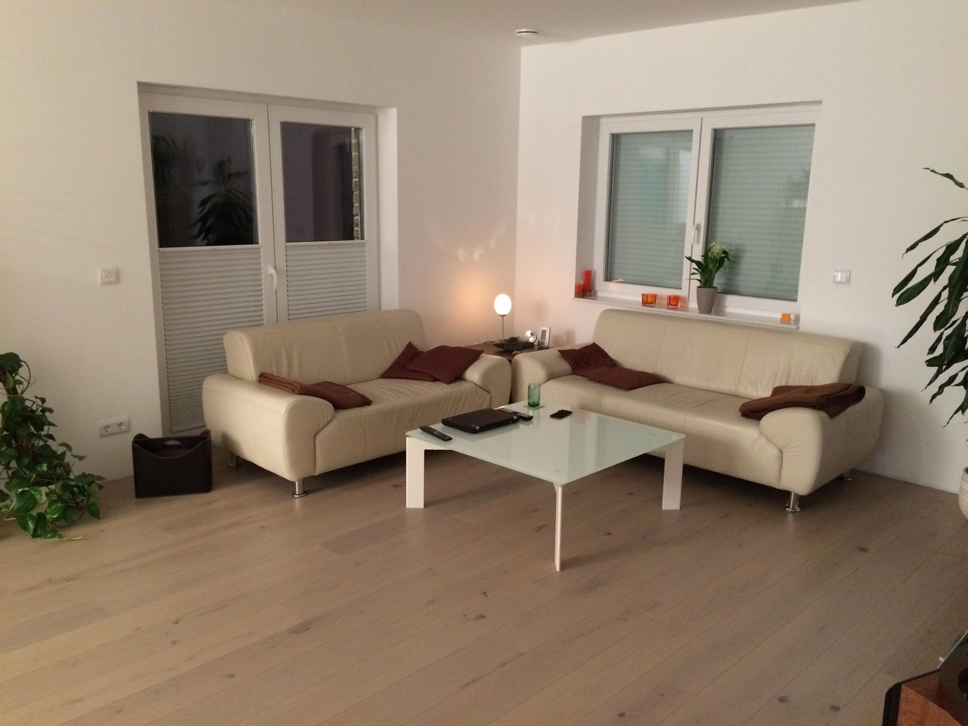

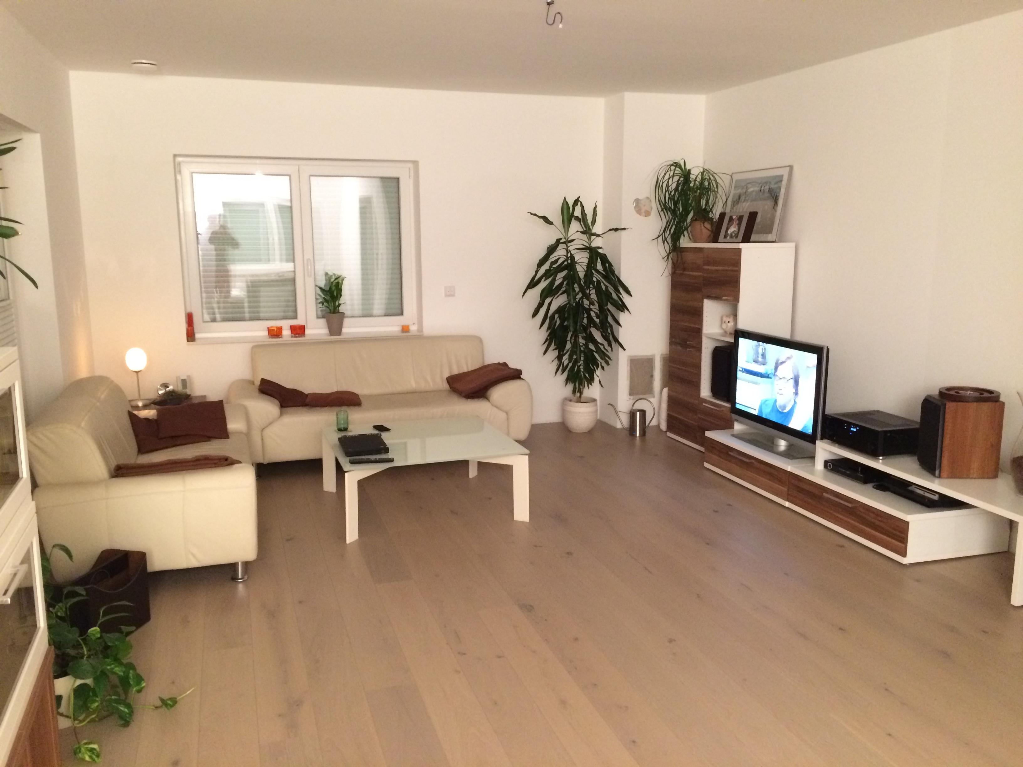

Anscheinend ist meine schnelle Zeichnung doch etwas falsch geraten. Es ist nicht so extrem. Ich habe jetzt nochmal 4 Bilder vom Wohnbereich gemacht, vielleicht wird es dann deutlicher.
Deine Vergleiche finde ich nicht ganz passend. Ein Auto kann man nicht von hinten links steuern. Tastatur und Maus benötige ich für den PC, das ist unbedingt notwendig - eine Hifi Anlage ist für das Wohnen in einem Wohnzimmer nicht notwendig. Die Sache mit dem Museum kann man ggf. gelten lassen. Aber nur weil ich mich schräg neben ein Bild stelle, wirkt das Bild nicht komplett sch... so wie es hier mit dem Sound dargestellt wird.
Zu den Bilder,...die 2er/3er Couch wird durch eine Eckcouch ersetzt. Die Wohnwand wird einem Lowboard noch weichen, ein 55" TV kommt auch noch. Dort wo die große Pflanze steht, kommt in Zukunft der Ofen. Die kommende Eckcouch kann nicht frontal vor den TV, da dann die Tür hinter dem Sofa nicht mehr zu öffnen ist, das geht jetzt zwar auch nicht, aber das bestellte Sofa ist kürzer, so dass die eine Seite wieder zu öffnen ist.

Ok, das geht ja noch. Behalte die LS. Sie gefallen dir und passen ja auch optisch gut zur Einrichtung.
Ich an deiner Stelle würde mir für die linke Seite nen Ständer holen (der LS hat da in dem Fach auch nichts zu suchen). Oder irgendwas anderes, wo du ihn draufpacken kannst. Aber so, dass er auf gleicher Höhe mit dem anderen bleibt.

Wieso regen sich denn alle wegen dem Stereo-Dreieck auf? OpaGehrke sagte doch dass er einen AVR verwendet. Durch Einmesssysteme ist ein Stereodreieck viel unwichtiger als früher. Nicht nur amplituden sondern auch Laufzeitunterschiede zum Hörplatz werden doch problemlos ausgeglichen.
ein paar anmerkungen zur aufstellung:
die lautsprecher stehen zu tief -gut wäre in ohrhöhe auf ständern oder an der wand , oder oder oder, jedenfalls schonmal ohrhöhe.
um den stereoeindruck zu verbessern sollten die LS symetrisch vom TV aus so weit nach aussen gestellt werden wie machbar ist, d.h. ungefähr direkt neben der tür und dem kamin(wo is da ein kamin? ich seh nur einen schornsteinschacht ;-) )
couch liesse sich sicherlich auch 1-2m von der wand abrücken und mittig vorm TV hinstellen -so hat es platz für das bodenfenster zu öffnen und die ecke dort neben dem sofa kann mann den sub hinstellen.
probier das doch mal an einem nachmittag mit frauchen aus (mit provisorischen LS-ständern aus leitern oder pappröhren oderso nur um sich die klanglichen änderungen mal an zu hören, den sub kann man sich ja in einem hifi-laden ausleihen, gute hifiläden machen sowas ), man kann es ja wieder zurückstellen und hat es ganz ohne geldausgabe mal getestet :-)
