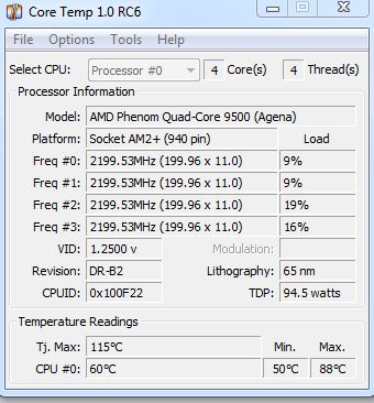

Während es Downloads und des Schreibens hier ist die CPU bei 80°, nichts anderes Läuft im Hintergrund.
Ich habe gelesen das der zu warme CPU Ausschlaggebend dafür sei, dass dieses Ruckeln auftritt und auch die Spiele nicht flüssig laufen.
Während des Spielens habe ich mal Afterburner im Hintergrund laufen gehabt inklusive Core Temp. Die CPU Temperatur pendelte sich bei 60-70° und auch bei Afterburner konnte ich kein Verlust der Taktraten erkennen. Alles schien konstant.

Jetzt gerade im Idle ohne Background Download habe ich 54-55°, was ja theoretisch i.O ist. Leider schießt er sehr schnell in die Höhe
