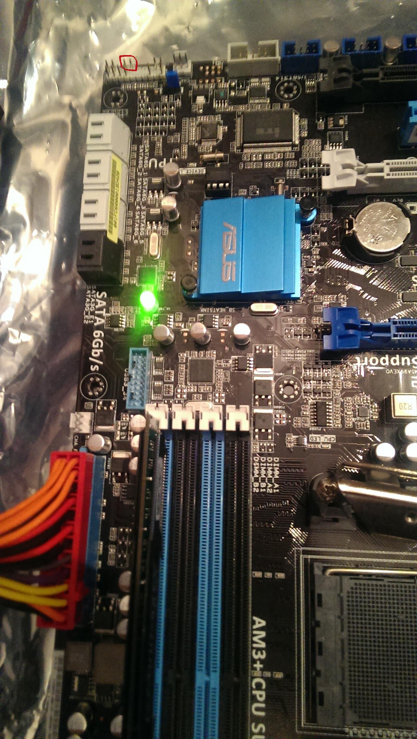

Ich habe mal das Netzteil etwas länger am Strom gelassen und auch die Standby-Strom LED länger leuchten lassen. Jetzt ist mir auf dem Mainboard als "AMD+ SB950" beschriftet (siehe Foto - blaue Komponente mit Asus Beschriftung), sehr warm geworden.
Kommt das vor weil es die Standby-Strom LED durchgehend leuchtet oder kann es eine andere Ursache sein?
http://www.bilder-upload.eu/show.php?file=82a265-1428624377.jpg

Ja ich habe es versucht, leider keine Reaktion des Rechners.
Es bleibt einzig und allein beim aufleuchten der Standby-Strom LED. Sogar wenn ich nur das Mainboard alleine an das Netzteil anschließe leuchtet die Standby-Strom LED auf.
http://www.bilder-upload.eu/show.php?file=affa2a-1428873714.jpg
Hast du mal den Cpu Sockel des Boards kontrolliert ob Pins verbogen sind?
Steck mal einen Ram Riegel in A2,dieser wird empfohlen bei Single Betrieb.Vesuch dann mal mit einem Schraubendreher die beiden Pins zu überbrücken bei eingeschalteten Netzteil.Auf dem Bild rot makiert.

Leider nein.
Ich werde demnächst die Mainboard auswechseln, mal schauen ob sich dann etwas ändern wird.
Danke für die zahlreichen Antworten. Ich melde mich hier noch einmal sobald sich neues ergeben hat.
Ich habe es endlich geschafft ein neues Mainboard zu besorgen. Dieses mal ist es die ASUS M5A97 R2.0. Das Problem lag wirklich am Mainboard, denn jetzt ist mein PC fertig und es funktioniert alles.
Vielen vielen Dank an die ganzen Antworten und Hilfen von Allen!!!
