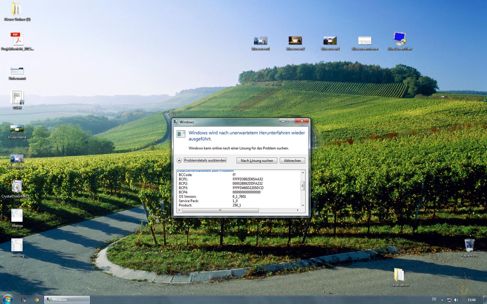

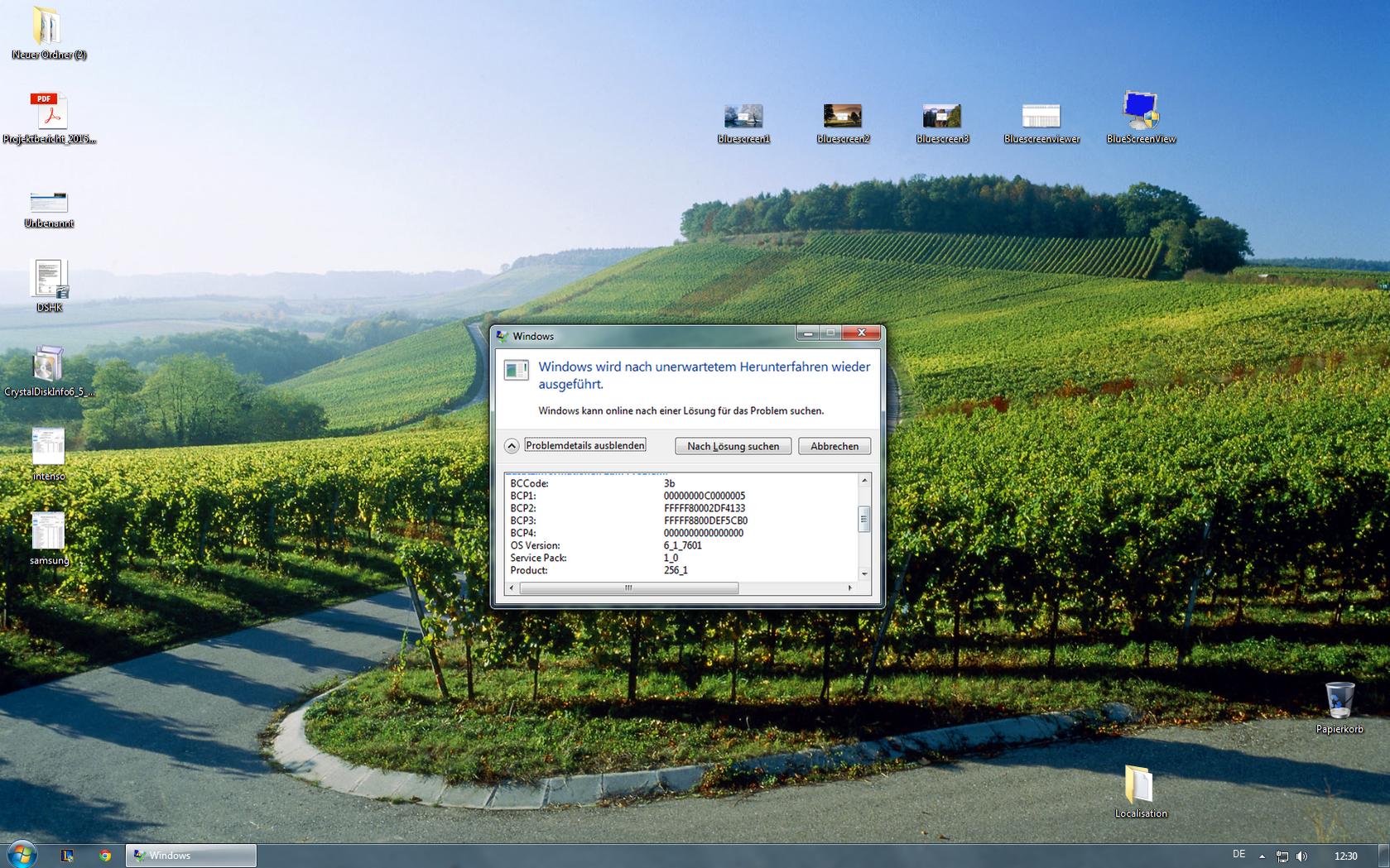

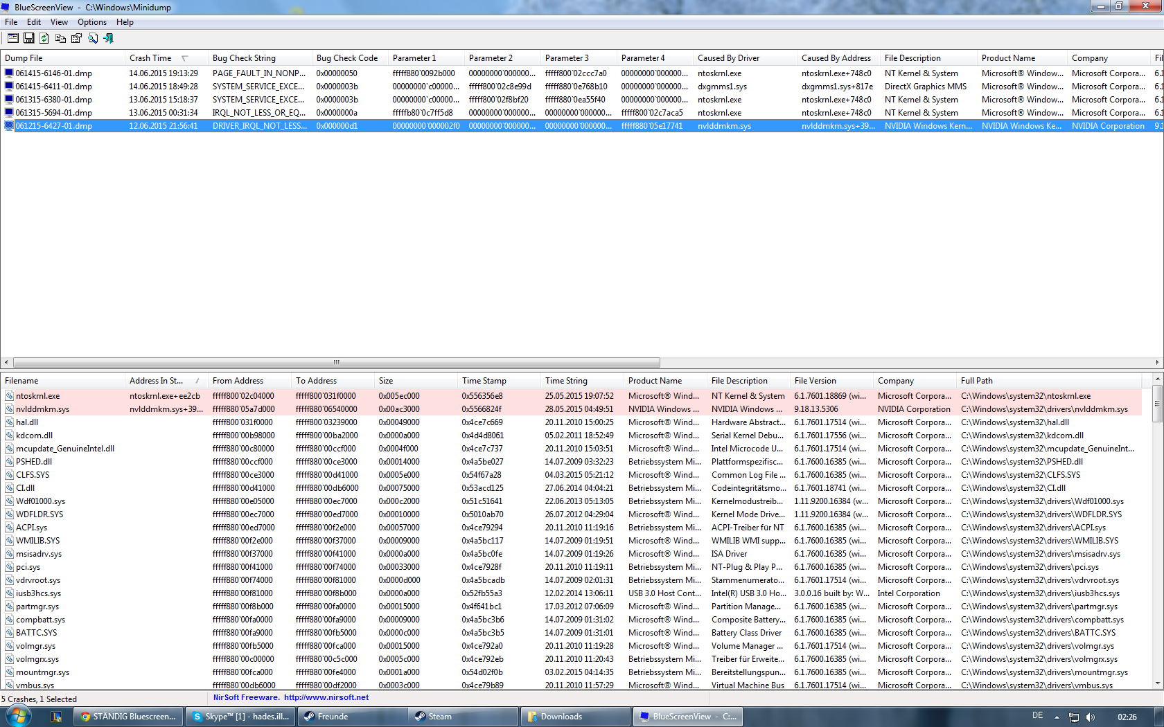

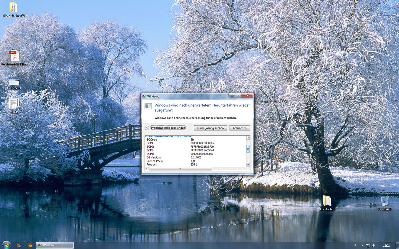

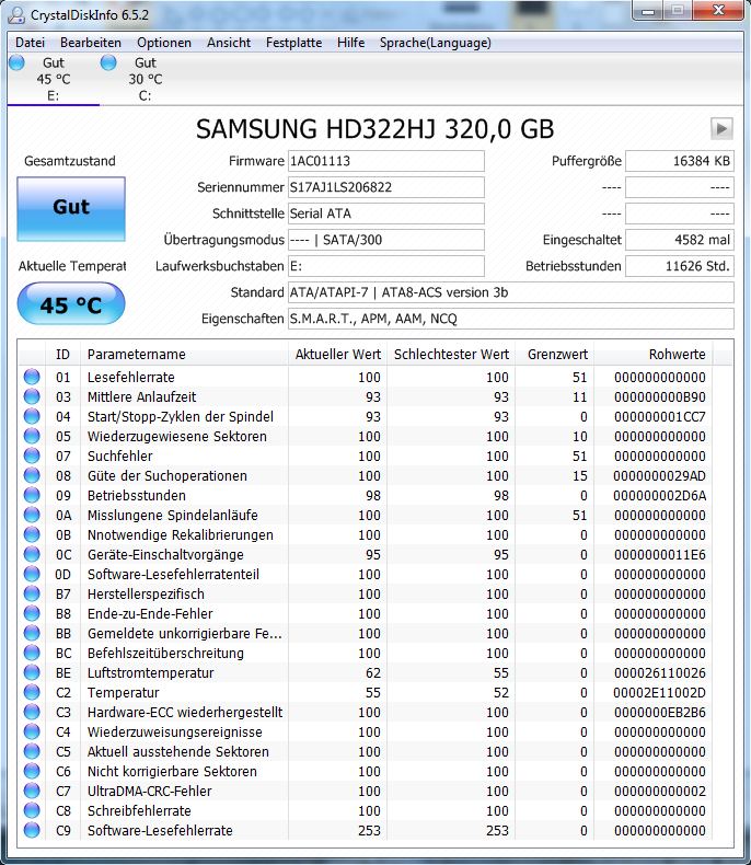

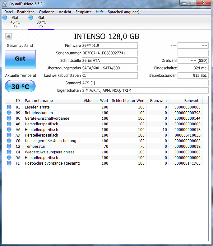

Okay das Ergibt die Festplatten Analyse:
Ich habe 2 Festplatten. Die Intenso ist eine SSD wo Windows drauf ist.

zur ssd... schau auf der website des herstellers nach firmwareupdates....
bei einer 128gb müssen mindestens 15% leer sein, sonst könnte es auch eine der ursachen sein.

denn weder traue ich intenso zu ordentliche ssds zu bauen (viel zu wenig smartwerte und dann auch noch hertellerspezifisch...) noch traue ich einer windows enterprise version in privatbesitz.

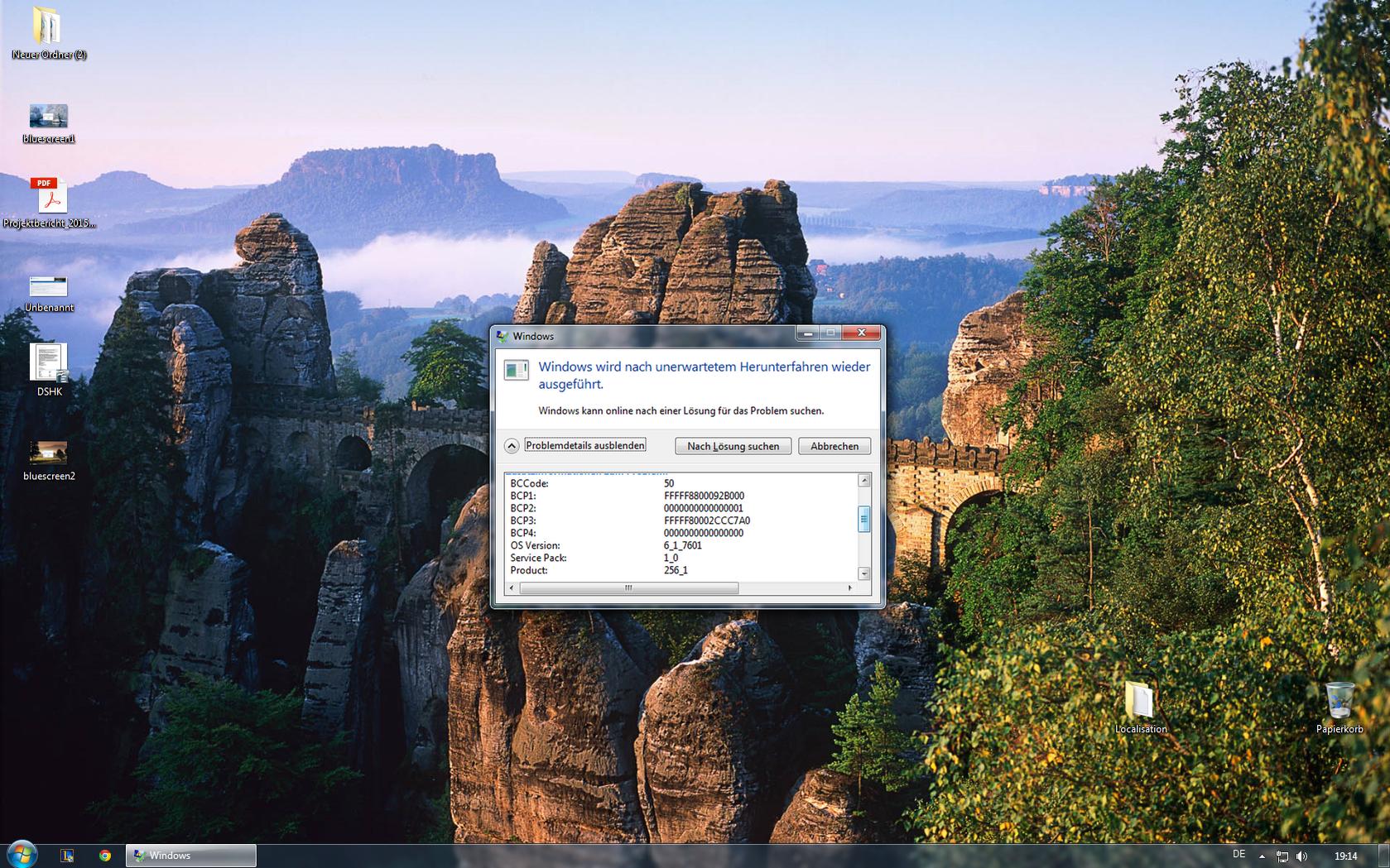

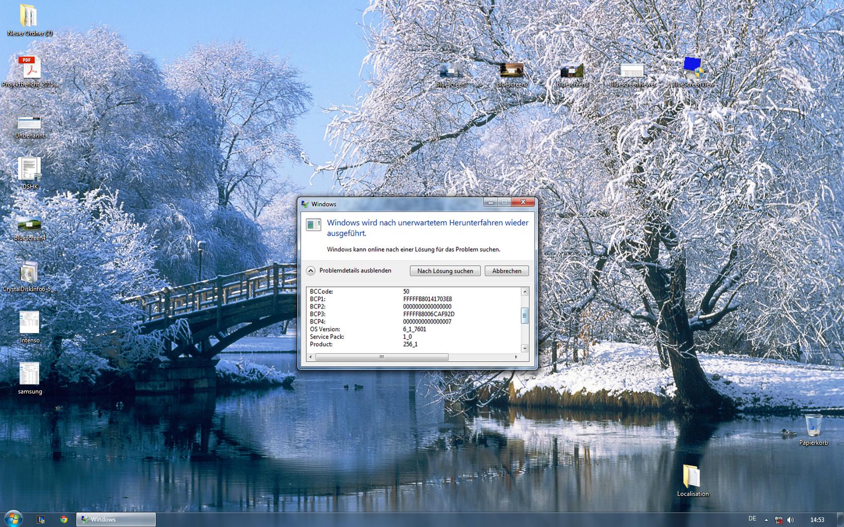

Grade ist noch einer reingekommen: bluescreen5.jpg
Dieser zeigt beim BCCode wieder "50" and und nicht "3b".

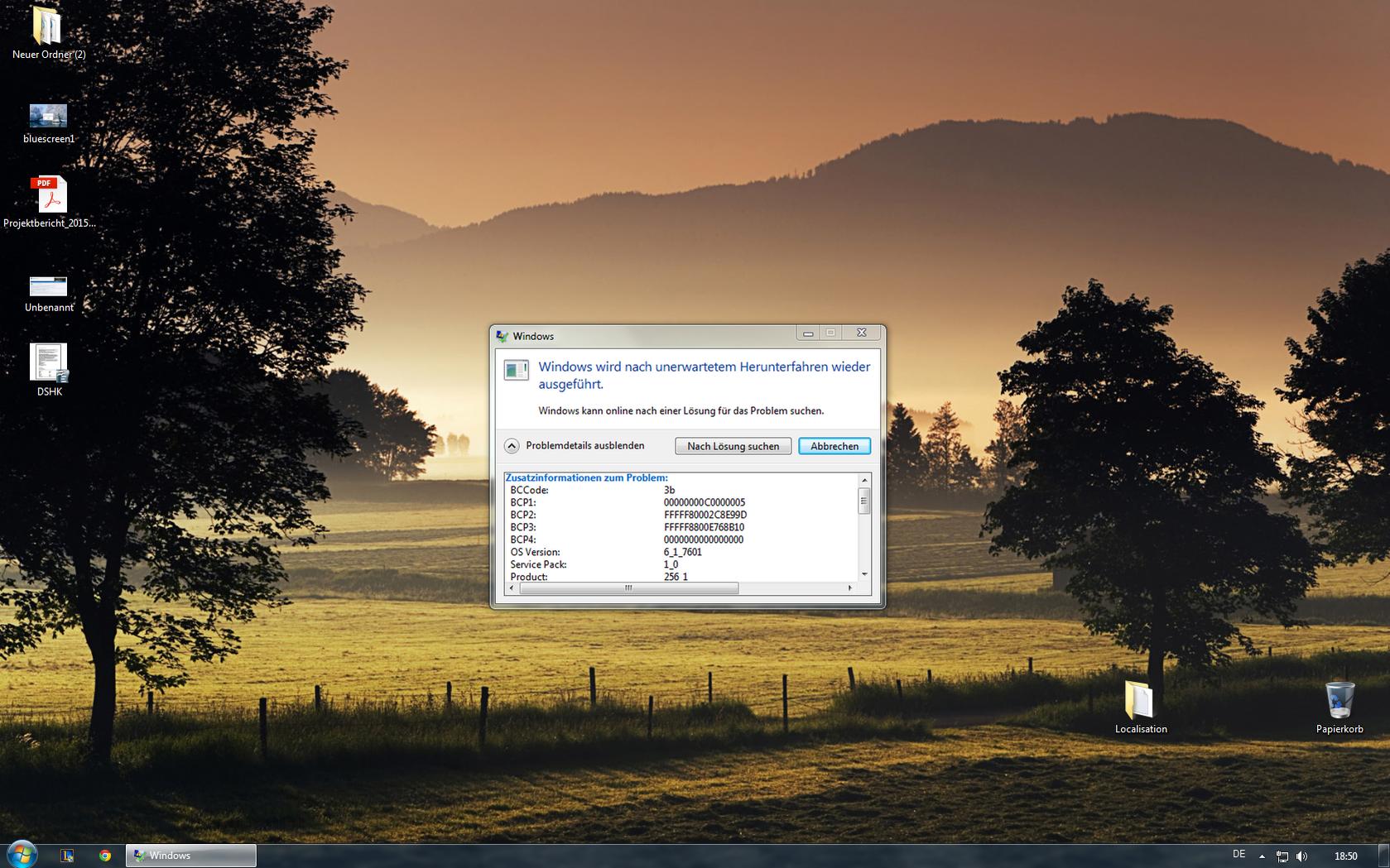

Es passiert Alles während des Ark spielens momentan. Meine Freunde haben dabei überhaupt kein Problem mit bluescnreens,
also kann es nicht nur an dem Spiel liegen.

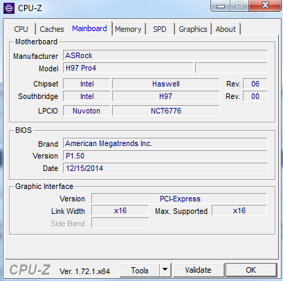

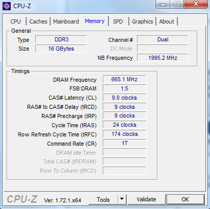

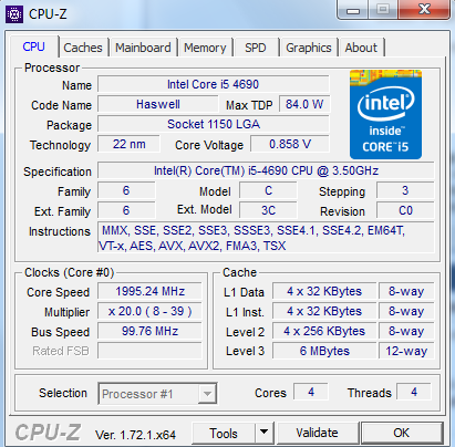

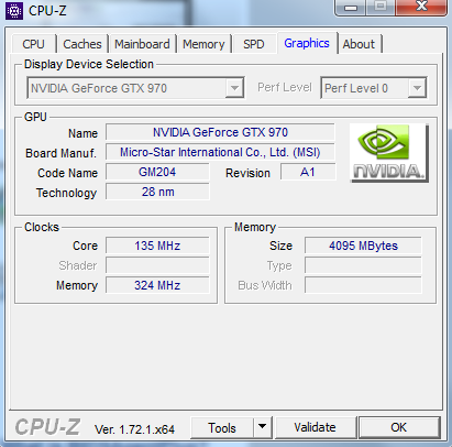

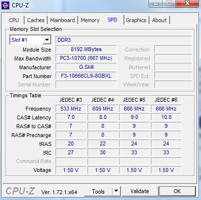

Poste bitte noch ein paar Screenshots von CPU-Z (Reiter Mainboard, CPU, Memory und SPD), sowie einen von GPU-Z.
Hast du bei der RAM Prüfung die aktuellste Version von Memtest86+ verwendet? Lief die Prüfung außerhalb von Windows (also Memtest86+ über USB-Stick oder CD gebootet)? Wie lange lief die RAM Prüfung (mind. 4-6 Std.)?
Die Memtest86+ überprüfung lief über einen USB Stick und wurde mit der neusten Version ausgeführt. Er lief aber "nur" ca 2 Stunden.
hier die Screenshots von CPU-Z:
Lass mal die Memtest Prüfung über Nacht laufen.
Werden keine Probleme gefunden, stelle die Timings der RAM im Bios (zumindest testweise) auf 10-9-9-24.
Bleiben die Probleme stelle zusätzlich die Command Rate auf 2T.
Für dein Board gibt es außerdem ein aktuelleres Bios. Sollte nichts helfen, würde ich auch ein Bios Update in Erwägung ziehen.
