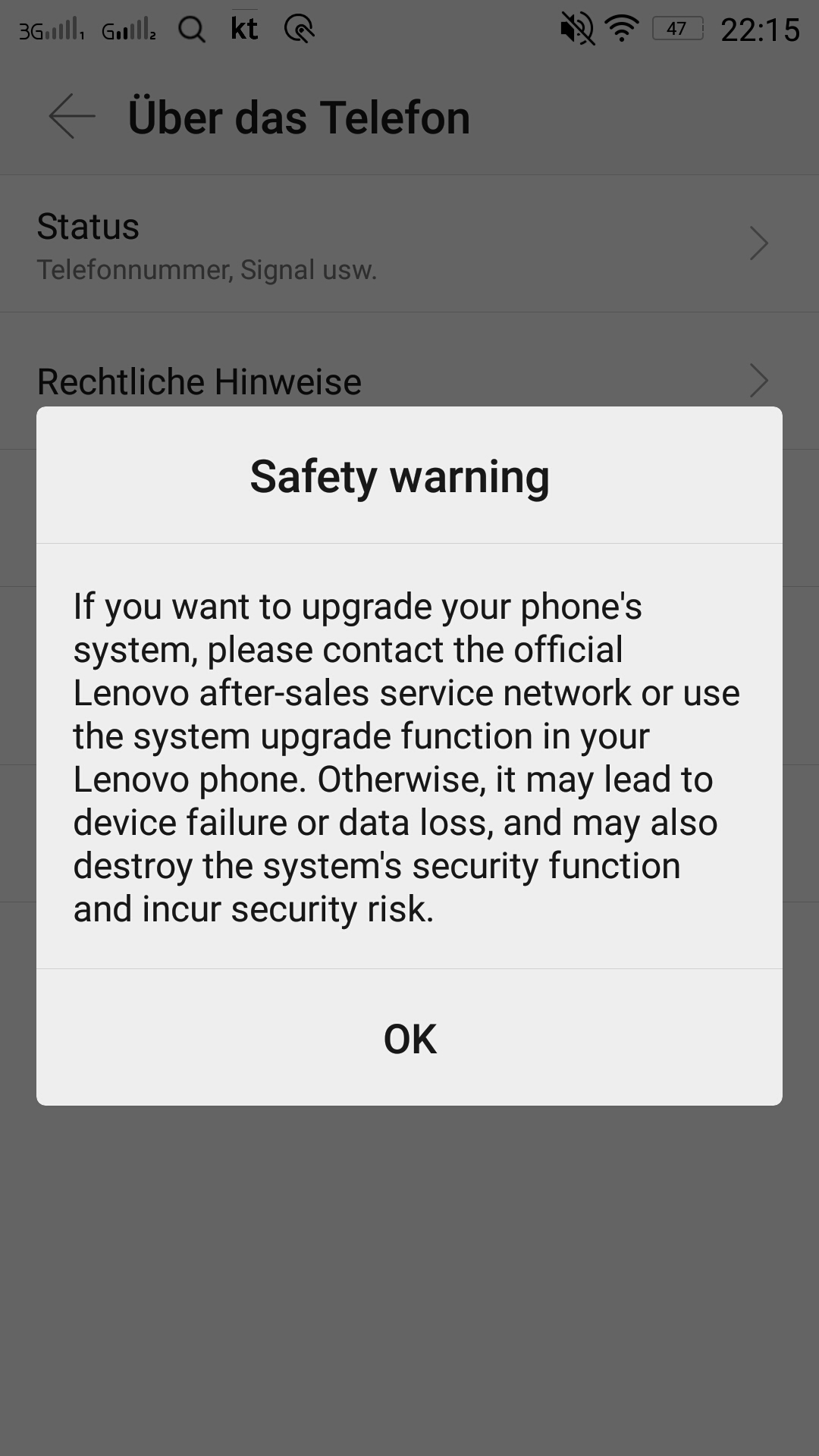

Hallo, hab es gestern bekommen. Möchte auf 5.1 updaten.
Kann mir jemand dabei helfen? Gibt's Videos dazu?
Danke!
Eigentlich dürfte das doch über das normale Menü erreichbar sein?!
Einfach mal in die Einstellungen -> Über das Telefon -> Systemupdates
Bei "Über das Telefon" steht auch deine aktuelle Android Version.
Das ist mir schon klar, geht aber nicht.
